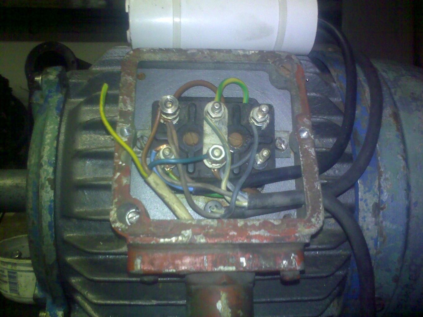

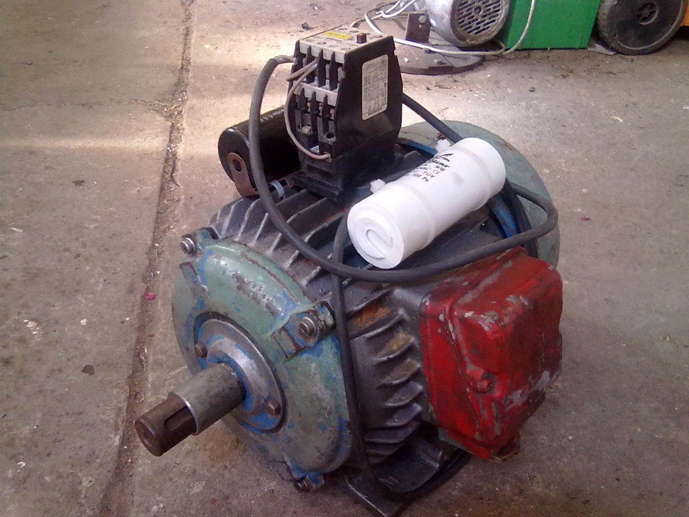

(#) jocijoco hozzászólása Ápr 7, 2013 /
Sziasztok tekertettem egy motort 220-ra, a srác így kötötte be az indítókondit automatán egy mágneskapcsoló kezelte. Lefényképeztem de egy kicsit hiányos, de aki ért hozzá tuti le tudná rajzolni. Megköszönném.
u.i. A gépet már eladtam és nem boldogulnak kondicsere után a bekötéssel.
(#) jocijoco válasza jocijoco hozzászólására (») Ápr 7, 2013 /
Még két db képet találtam, bár nem tudom ez segít e.
(#) Szirty válasza jocijoco hozzászólására (») Ápr 7, 2013 /
Helló jocijoco!
Ez milyen védettségű szerkezet? IP00?
Hát igen, látszik, hogy jönnek-mennek a drótok meg kábelek, csak az nem világos melyik honnan...
(#) jocijoco válasza Szirty hozzászólására (») Ápr 7, 2013 1 /
Fi relét nem nyomta le, terhelten is indította a kompresszort. Itt még nem volt bekötve véglegesen. A szörnyeteg készen így néz ki
(#) Szirty válasza jocijoco hozzászólására (») Ápr 7, 2013 / 1
Helló jocijoco!
Derék!
De amíg a mágneskapcsoló és a megszakító szabadon van és nem dobozolva, addig ez nincs kész!
Pedig ez már így marad.

(#) elektroton válasza jocijoco hozzászólására (») Ápr 7, 2013 /
Mellesleg a mágneskapcsoló segéd érintkezője van bekötve a terheléshez (motor körbe), nem lesz hosszúéletü. Gondolom a nyitó érintkező miatt kell a mágneskapcsoló.
(#) jocijoco válasza elektroton hozzászólására (») Ápr 7, 2013 /
Majd megpróbálom elérni a srácot, hogy küldjön egy rajzot a bekötésről. Pedig nagyon jól működöt a szerkezet, még 200-atnoszféra nyomáson is elindult. Lehet nem is a kondival van baj hanem a mágneskapcsolóval. Hogy lehet a nyomógombot másképp automatizálni, kapható erre valami olcsó kütyü.
