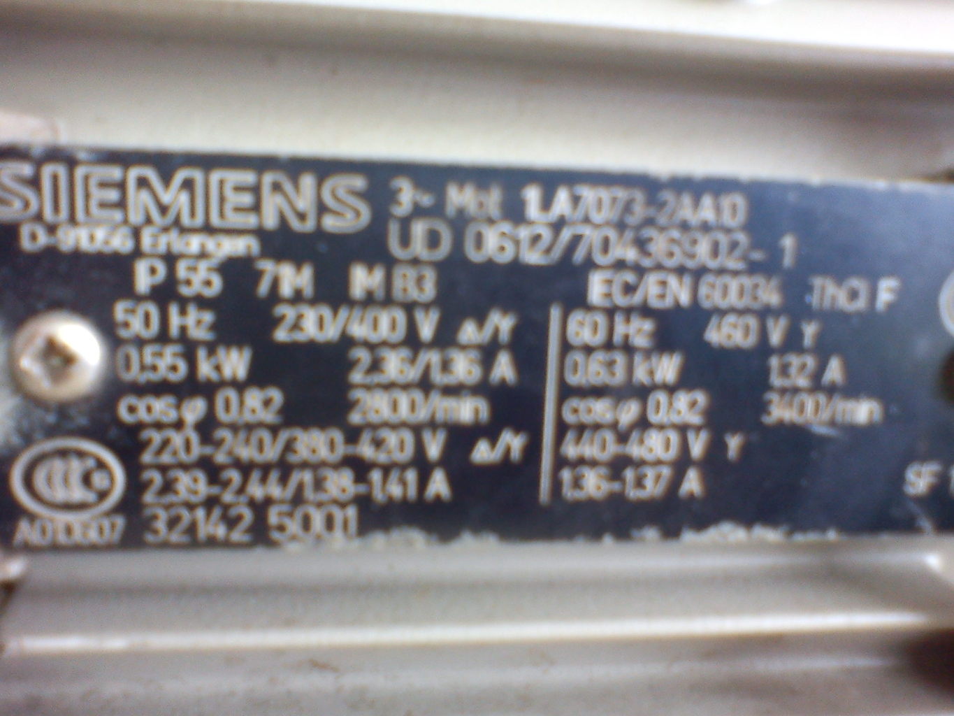

Van egy motorom és szeretnék bekötési segítséget kérni hozzá meg hogy kondenzátor kell-e hozzá és ha kell akkor milyen!Előre is köszönöm!!! Kép: Hivatkozás A képet a Képfeltöltés.hu tárolja. http://www.kepfeltoltes.hu Kép: Hivatkozás A képet a Képfeltöltés.hu tárolja. http://www.kepfeltoltes.hu
Köszi, vettem csillag-delta kapcsolót. Vettem mellé vészleállító gombát is, és van egy GANZ -os motorvédő relém (BH0) hozzá. Megpróbáltam felrajzolni a kapcsolást. Lenne hozzá pár kérdésem:
- a GANZ-os motorvédő relén van oldalt két csatlakozó még, azok mire valók ( mint ez: http://elektronika.vatera.hu/muszerek_alkatreszek/villanymotor/vill...9.html ) - a vészleállító gombot jó kötöttem be? elég, ha egy fázist szakít ( valószínűleg ugyebár deltában lenne használva vészesetben ) - a földelést simán kinullázom? - a motoromon a kimenetek jelölése U-V-W-Z-X-Y. Itt a Z-W2, X-U2, Y-V2 -nek megfelelő? Kösz a segítséget! A kép (hibás volta miatt) kérésre törölve! A hozzászólás módosítva: Ápr 8, 2013
Az a hőkioldó nem szakítja meg a főáramkört, ezért van benne egy segédérintkező, ami egy mágneskapcsoló behúzótekercsét szakítja meg túlterhelés esetén, tehát ez a típus csak mágneskapcsolóval működik. Az a vészleállító gomb is csak mágneskapcsolóval együtt működik, ugyanúgy a behúzóáramkört kell megszakítania. A motor testét a védővezetőre (zöld-sárga) kell kötni. A jelzéseket jól írtad fel. Azt hiszem, hogy hívj egy villanyszerelőt és ezt a rajzot pedig töröltesd ki a moderátorokkal.
