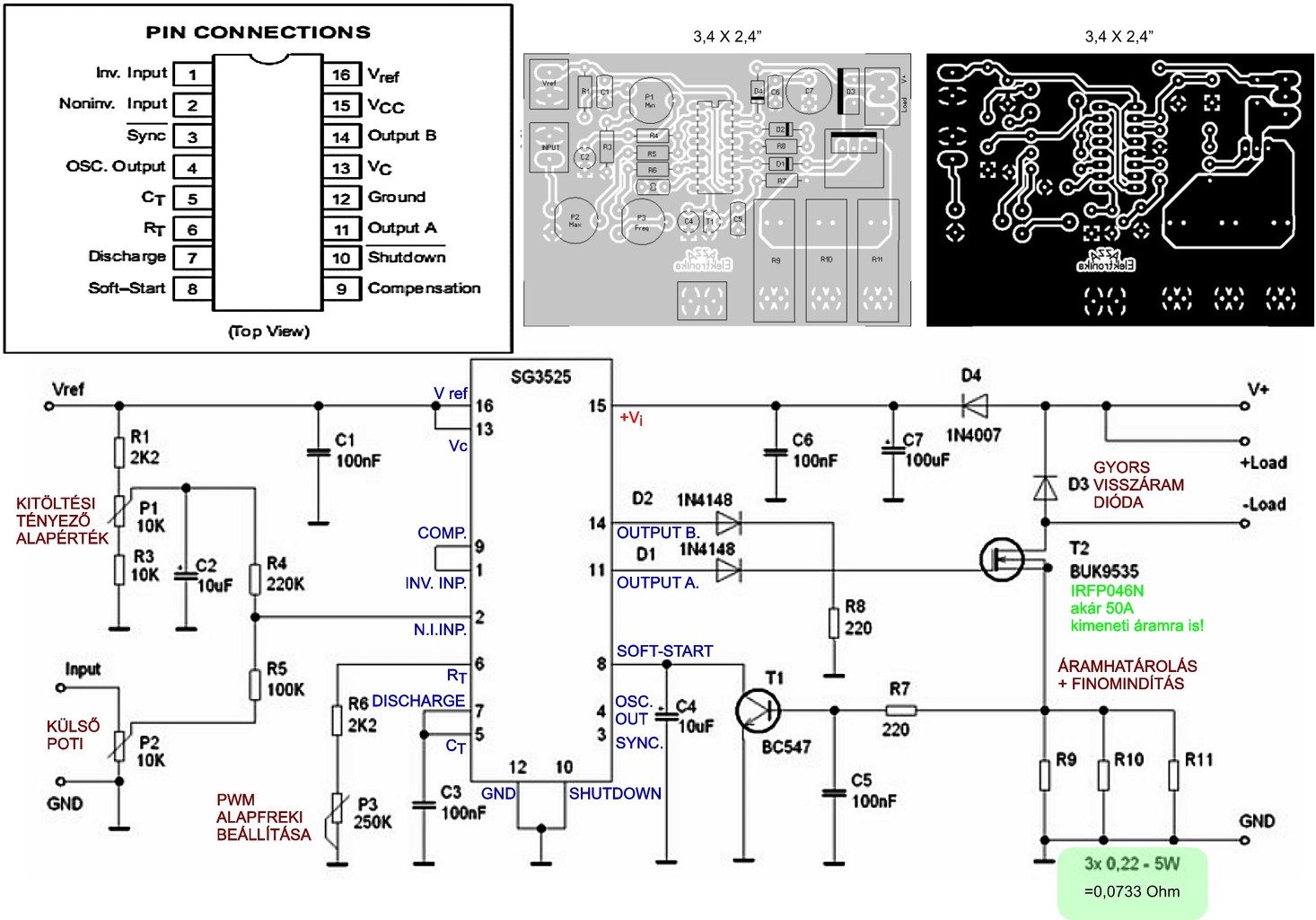

Sziasztok szeretném megépíteni ezt a kapcsolást, csak van két dolog ami nem tiszta.
1.mi célt szolgál az Vref bemenet, 2.a potméteren mi az a bemenet, oda mit kell kötni?
Köszönöm előre is a válaszokat.

(#) Peter65 válasza Melphi hozzászólására (») Máj 14, 2013 /
Szia! Szerintem a fordulatszám szabályzó potméter három lábát kell a Vref, Input, GND pontokra rákötni. A Vref és a GND között van a tápláló feszültség (5V), az inputra jutna a potenciométer leosztott jele. A rajzon lévő trimerekkel a szabályozási tartományt tudod beállítani.

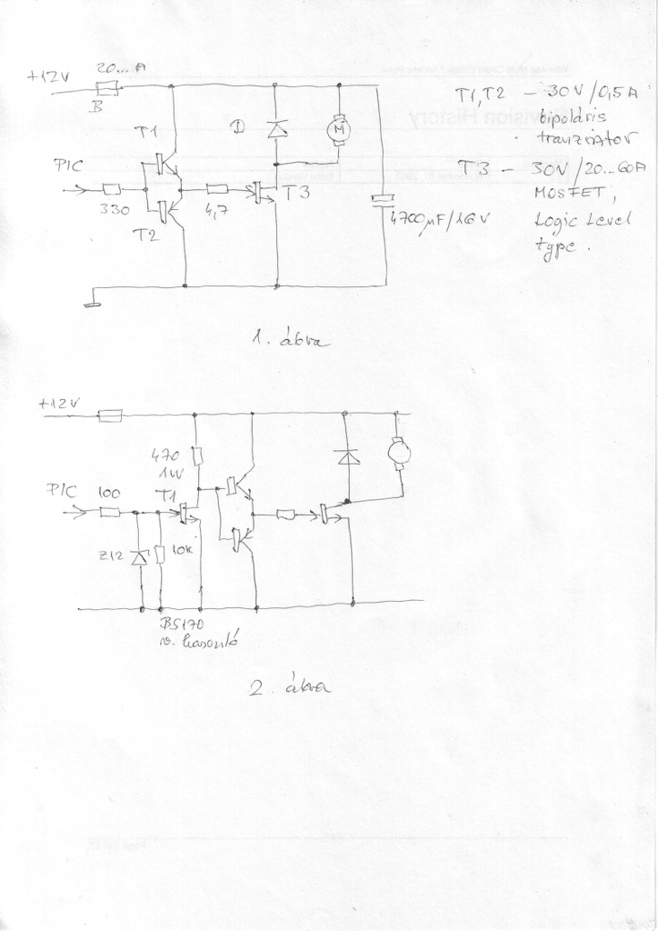

Egy kis segítséget kérnék. Tervezek egy PWM-es (PIC-es) szabályzót egy CNC főmotorjához. DC100V-on megy a motor. Nem tudom mennyi lehet az áramfelvétele, de FET-el szeretném megoldani a vezérlést. Arra gondoltam, hogy a PIC kimenete meghajtana 2 bipoláris tranyót (NPN-PNP pár) és az vezérelné 2 párhuzamosan kötött FETet. Így megspórolnám a logic level FETet és magasabb frekin is mehetne a vezérlés (~20kHz). Milyen FET-et válasszak a HEStore-ból? Jó az elgondolásom? Előre is köszi a jótanácsokat!

Hello! Csak azt nem írtad, hogy milyen kapcsolásban lesz a két tranyó. Mert ha a szokásos közös-kollektoros, az nem jó, mert az nem erősít feszültséget. Egy fet meghajtó (TC4420) IC szerintem alkalmasabb.. De egy mezei 555-öt is fel lehet biztatni, hogy hajtsa meg, ha az 5-ös 1-es láb közé ellenállást teszel.. üdv!

(#) vicsys válasza proli007 hozzászólására (») Máj 15, 2013 /
Valami ilyesmire gondoltam: Bővebben: Link
Talán kisebb helyet foglal 2 tranya, mint egy IC.

Nem 100V-os FET kell, hanem a tápfesz mozog 100V környékén. Emiatt a linkelt 100V-os FET-ek, szerintem elég karcsúak lennének ide... Jól gondolom?

Már 10-is elég, azt lehetne csinálni, hogy teszel egy baker clamp-el ellátott NPN tranyót a FET helyett. Az a baj a FET-tel, hogy annak logikai szintűnek kell lennie, mert csak 5 V van, ami esetleg még kevesebb, így nem tudja meghajtani a normál FET-et. Ha ez a fesz 6 V lenne, akkor jó ilyen kis áramokra a BS 170, de 5 V-ra már nem biztos, ki kell próbálni. Ha meg NPN tranyó a baker clamp-pel, akkor majdnem olyan gyors lehet, mint egy FET. A kollektorában legyen 1...2 K körüli ellenállás, utánna meg jöhetnek a dupla emmitterkövetők. Ha túl nagy a totál gate töltése a fő FET-nek, akkor egymás után tehetsz két dupla emmitterkövetőt is. Ez így több helyet foglal el, mint egy idevaló meghajtó ic, de én is ilyeneket használok, nem szeretem a meghajtó ic-ket... drágák, ha elszáll valamilyért a főkör, akkor viszi magával a meghajtó ic-t is, szóval, nekem nem jön be.
(#) proli007 válasza vicsys hozzászólására (») Máj 15, 2013 /
Hello! Na ez az, ami nem jó. Nincs feszültségerősítése. Ez elé még egy fokozat kell. Annak meg már 9 lába van, az IC-nek meg 8. De a Fet hűtése mellett, mit számít, hogy mekkora a meghajtó? Kivétel, ha egy kazallal lenne benne. üdv!

(#) JZoli válasza vicsys hozzászólására (») Máj 15, 2013 /
Én ezt még régebben kaptam egy ismerősömtől a mellékelt rajzot. Nekem bevált már vagy tíz példányban üzemel. Igaz eredetileg alacsonyabb feszültségre tervezték, de szerintem más félvezetőkkel jó lehet a célodra, legalább is az elve használható!
