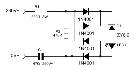

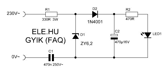

Közben csináltam egy elektronikát de valahogy nem stimmel a dolog. Kihagytam a C2 es kondit, de bedugva a hálózatba és a lemezjátszó eredeti lámpáját is működtetve tökre nem stimmel a frekije. villogni villog tehát jó a kapcsolás de mégse. A taya rajzán trafóra van kötve a glimm és egy 8K ellenállás van előtte. Ha lesz időm szétszedem és megnézem hány V van a glimm lámpánál. és akkor már nem is bizto, hogy ez az elektronika kell hozzá.
- Mi az, hogy "tökre nem stimmel a frekije"? A hálózat 50Hz, abból nem tud mást csinálni. De írtam, hogy a Glimm másodpercenként 100-szor villan. Nem olvastad el? Jelenleg Te egyutas jelet használsz, tehát 50Hz-el villog. Kétutas egyenirányítás kell, akkor majd 50Hz-el fog villogni. - A Glimm begyújtásához 60..100V körüli feszültség kell, legkézenfekvőbb, ha a 230V-ról gyújtják egy előtét ellenálláson keresztül. Nem hinném hogy ezért a trafóra külön tekercset raknának.. üdv!
Hello
Olvastam de nekem az elektronikai tudosom elég korlátolt meg tudom forrasztani a dolgokat de hogy ki találjam mi nem stimmel az már nem megy. Esetleg ha segitenél egy müködö ledes strobi kapcs rajzának megrajzolásával azért hálás lennék. Nem tudom hogy kéne nekiállni a 2 utas egyenirányitásnak ![]() Elóre küszünüm a segitséget márha segitesz. Üdv
" ... akkor majd 50Hz-el fog villogni... "
Ez biztos?
Hello! Bocs, 100-at akartam írni.. Köszi!
Remélem így már jó lesz, még három dióda kell.

Nah köszönöm meglett építve de 106 volt van a trafó kimeneten úgyhogy kapott még egy 470m es kondit.
Tökéletesen működik.Szép kék ledet kapott. Köszönöm mégegyszer a segítséget.
Oké, de gondolom a trafón van kisebb feszültség is, arra is rá lehetett volna kötni a kondi helyet használt ellenállással is. Nem kellene "küzdeni" a 106 V-al. üdv!
este csináltam fél 1 körül nem nagyon volt lelki erőm keresgélni kisebb feszt.
De mivel tervezek egy tő megvilágító lámpát is úgyis szét kell megint szednem tehet lessz időm még méricskélni. Meg csak próba volt hogy beválik e. Új ötlet az uv festék uv leddel

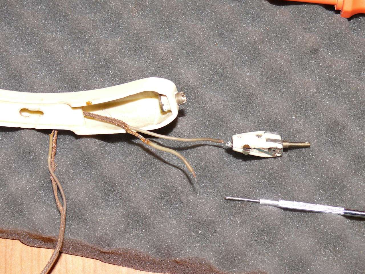

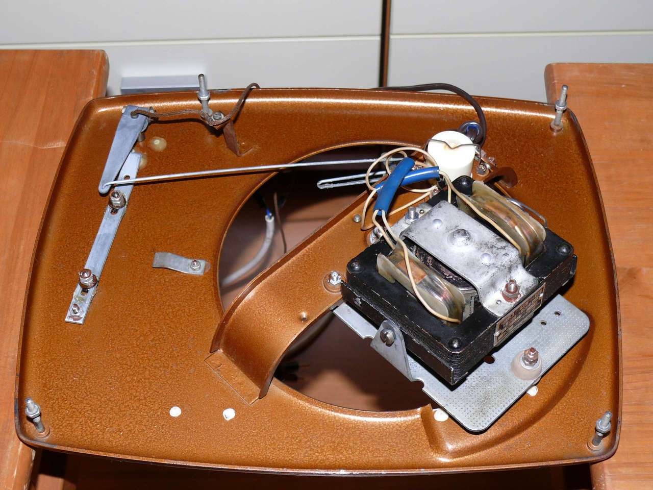

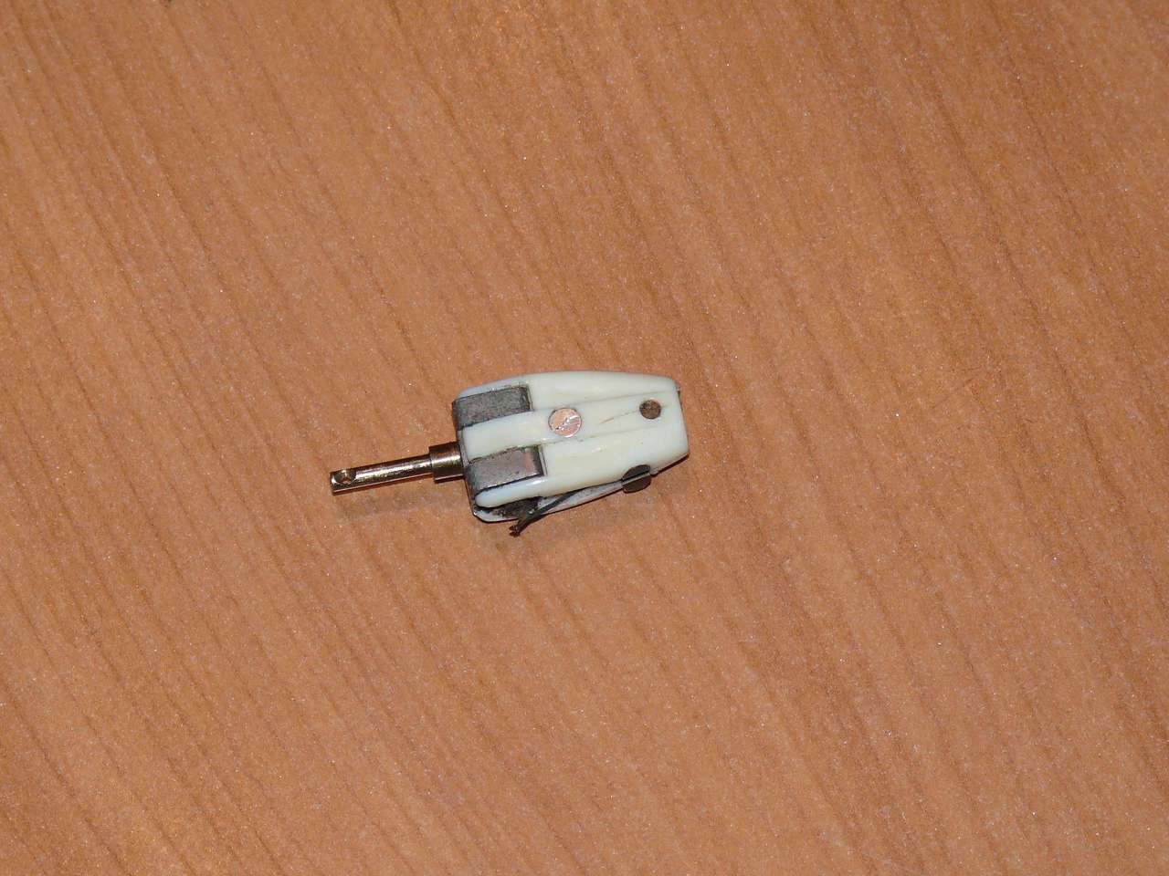

Van valakinek ilyen feje, ill. belevaló tűje? Ez egy TERTA 529 MG zeneszekrény EAG lemezjátszójának az alkatrésze. Kellene még görgő készlet is. Egyébként teljesen szétszedtem és kitakarítottam a lemezjátszót, és most tökéletesen működik. Lásd az utolsó képeket....
Sajnos nehezen beszerezhetőek ezek az alkatrészek, ha a hangszedőben a piezo lapok szétporladtak, akkor egy újabb piezo hangszedőből érdemes óvatosan kibontani, és átépíteni (én így hoztam rendbe tesla vk 4302 hangszedőket), ha a tű beszerezhetetlen, akkor ott is hasonló a helyzet, de leginkább ez az, ami hasonlít az eredeti tűre Bővebben: Link Ha nem annyira fontos, hogy az eredeti hangszedő legyen bene, akkor egy újabbat is bele lehet építeni, és egy kis mechanikai munkával kialakítható az új hagszedőhöz megfelelő felfogatás. A görgőket leginkább itt érdemes megnézni Bővebben: Link , de ha nem sikerülne beszerezni, akkor az eredeti görgőkből érdemes leesztergálni, ha nincs annyira kirepedezve, és még kisebb átmérővel is "hozzáér" a tányérhoz. Üdv! A hozzászólás módosítva: Márc 17, 2013
