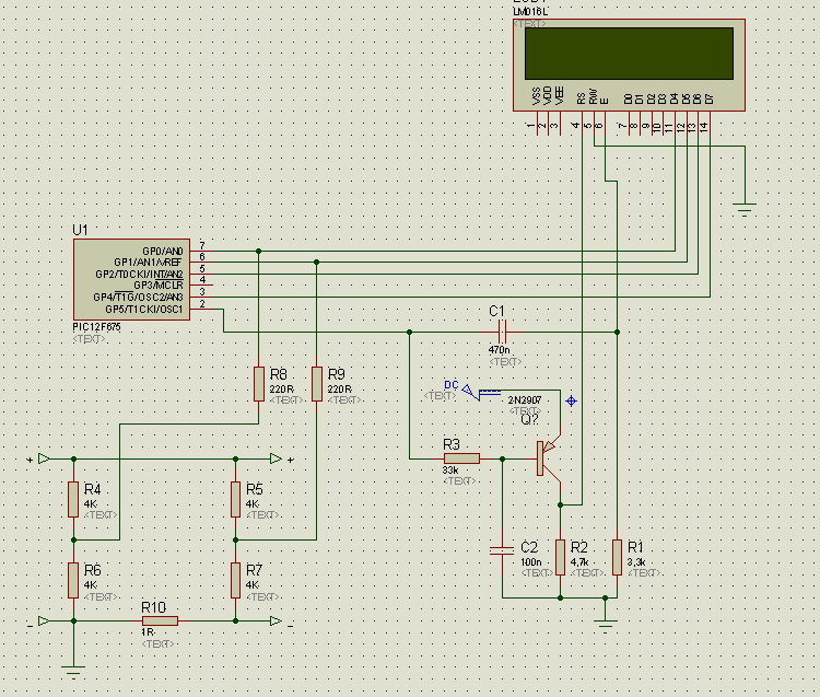

Sikerült megcsinálni azt hogy egyetlen PIC12F675, segéd IC nélkül meghajtson egy 2X16 LCD kijelzőt. Ezt eddig azt hittem hogy nem lehet, de tévedtem. Beleraktam egy volt és amper mérőt. 40 voltig mutat és 4 vagy 40 amperig.
Idáig működik. Most tervezek rá gombokat, és egy kimenetet valaminek.
Ha valakit érdekel szívesen megosztom

„egyetlen PIC12F675, segéd IC nélkül meghajtson egy 2X16 LCD kijelzőt”
Ez engem is érdekel, mert a 12F675-nek max. 5 kimeneti és 1 bemeneti lába lehet egyszerre: hogyan oldod meg az RS, RW és a min. 4 adatláb meghajtását ?!

Sziasztok. Mivel csak próba panelon van meg és csak egyszer csináltam még meg ezért nem garantálom hogy mindenkinek sikerül azonnal, de nálam megy. A program sincs kész de a ami lényeg az jó. Gyorsan rajzoltam egy kapcsolást csak a lényeg van rajta.
(#) llaczo hozzászólása Máj 28, 2013 /
Bocs a kapkodásért. Az R4 és R5 azok trimerek 10K. És az R10 is 0,5 ohm.

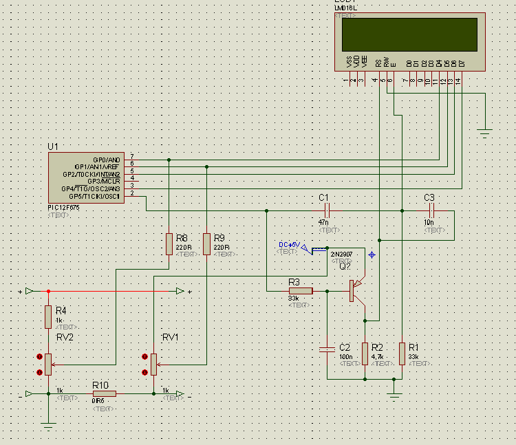

Javított verzió
Javított verzió

Nekem ami először feltűnt, LCD modul meghajtása 12F675-el????
Ötletes az a RS , E kapcsolás, te találmányod?
(#) llaczo válasza zsoltee0001 hozzászólására (») Máj 28, 2013 /
Igen . Vidéki vagyok, főleg bontott alkatrészekből bütykölök. Az alkatrész hiány inspirált.
Nem találtam hasonló kapcsolást a neten pedig kerestem.
