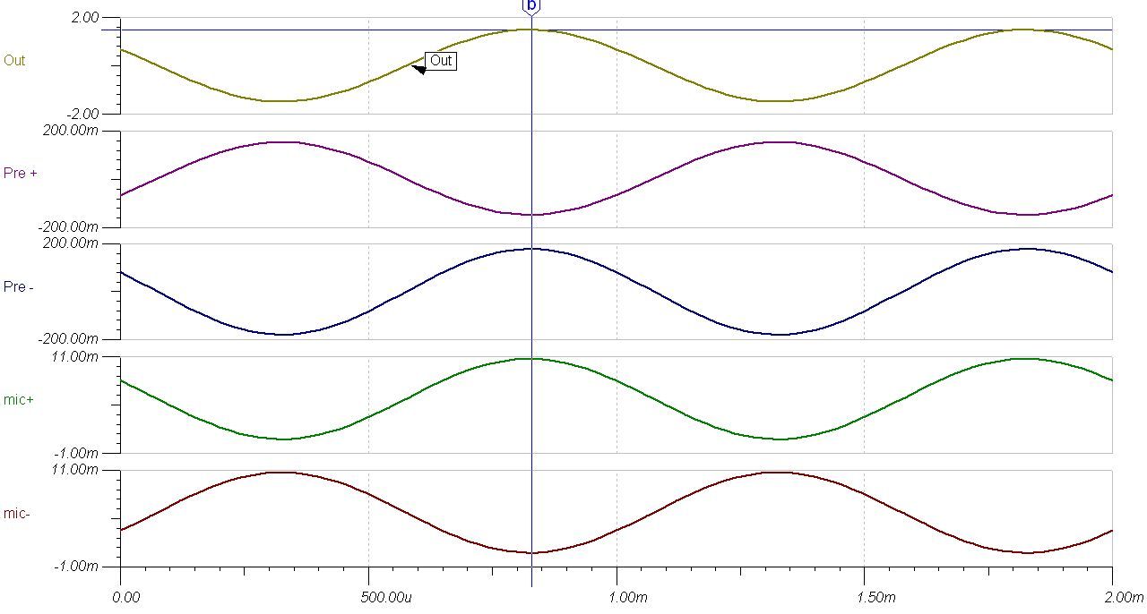

Időközben készítettem egy szimulációt hozzá: kép
Jó lehet ez így? A quad 405 kb 1,35V p-p szinusz jelet bír el.

Illetve ha odatekertem az erősítést gerjedt ,ha meg levettem a határára, amikor nem gerjet be, akkor halk maradt.Ezért gondoltam, hogyha szimmetrikus jelfogadó egység végzi az erősítést, hátha akkor jobb lesz. Rosszul godnolom? Konkrétan őt raktam hozzá össze: kép De kb 800mV-tól gerjedt. 10mV-os, szinusz, (1kHz) bemenettel szimulálok. A hozzászólás módosítva: Jún 15, 2013
Tervezéshez kereséshez szükséges néhány adat. Pl. milyen a mikrofon? Dinamikus elektret, kondenzátor? Adott mikrofon által szolgáltatott jelszint, kimeneti impedancia szimmetrikus vagy aszimmetrikus-e a kimenet. Mekkora kimeneti szint szükséges az erősítőfokozat kivezérléséhez?
Van e szimmetrikus tápellátásod, ill. mekkora tápfeszültséged adott? Most olvasom a szerkesztett részt. Szerintem ne egyfokozatúval próbálkozz, hanem először egy tíz-húszszoros fokozattal, amit egy újabb követ, a bemeneti impedancia ne legyen túl magas, (1M mint látható nálad) mert gerjedékenyebb.

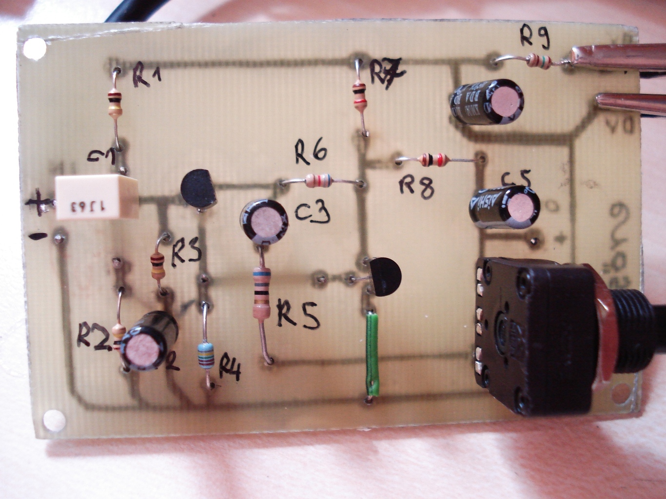

Hello segítséget szeretnék kérni meg építettem Ezt a kapcsolást de sajnos nem működik a leírás szerint 1volt-nak kellene lenni a kimenő feszültségnek,de nekem csak egy pár mV. A fejhallgatómat a kimenetre kötve hallom a mikrofon-ba leadott hangokat csak nem túl hangosan és nagyon közelről kell bele beszélnem! Szóval gondoltam nem ilyen gyengének kéne lennie... felteszem a Nyáktervem és a róla készült képet! Az alkatrészek a leírásnak megfelelőek! Forrasztásaim és Nyákom is igen csúnya
de nem kívánt szakadásokat rövid zárakat nem mértem!!!Eléggé kezdő vagyok kérném segítségeteket! Merre keressem a hibát..? Köszönöm előre is!!! A hozzászólás módosítva: Júl 4, 2013
Idézet: „Mivel a kimenet szabályos 1V-os jel, így közvetlen köthető erősítő AUX bemenetére, keverőpult line bemenetére” Tehát ezt egy végerősítő bemenetére kell kötni és nem fejhallgatóra. A kimeneti 1V-os szint a jelszint, ami egyenfeszültség mérésre állított műszerrel nem mérhető. Szerintem nincs az áramköröddel baj, ez ennyit tud. A hozzászólás módosítva: Júl 4, 2013
Pontosabban szerintem 32 Ohm-os fülesnek ez nem jó...
Bár erősítőnek erősítő (csak feszültséget, de számottevő teljesítményt nem ad)... Hogyan is világítsam meg? Talán ha 1 liter vizet el tudok pisilni 1 méterre, és ezt "felerősítem" 1000 méterre, attól még nem tudok az "ezerszeres teljesítménnyel" erdőtüzet oltani
Köszönöm kielégítő válaszokat kaptam már csak annyi kérdésem lenne mit tudtok ajánlani a problémámra Szívesen neki kezdenék egy jobb-nak csak nem tudom értelmezni ezek után hogy melyik kapcsolás lenne jó nekem!? (csak azt tudom ahogy most van nagyon gyengén hallatszik (max-ra tekert a hangerő mellett is! Szerezzek egy kondenzátor mikrofont annak nagyobb a teljesítménye? Köszönöm a segítséget!
Most milyen mikrofont használsz? Ha hangerőt is szeretnél, akkor végerősítőt (teljesítményerősítőt) is kell kötnöd a mikrofonerősítő kimenetére és arra rákapcsolni a fejhallgatót.
Dinamikus mikrofont használok! Igazából nem fejhallgatót szeretnék használni a későbbiekben!
Az autóban jelenleg rá van kötve egy mikrofon a rádióra amit ha feltekerünk max-ra gyengén hallatszik a hangfalakból...és ezzel a kapcsolással gondoltam hogy felhangosítom (ha rá kötöm a rádióra a mikrofont az előbbi kapcsoláson keresztül úgy elképzelhető hogy jobb lesz ?! (mert gondolom a rádiót tekinthetem teljesítmény erősítőnek?! |
