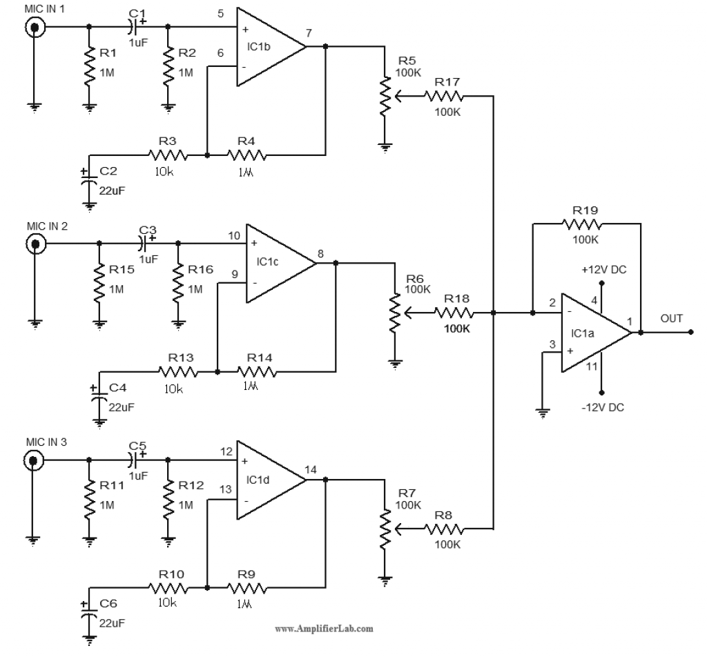

(#) elyelibator válasza kadarist hozzászólására (») Dec 23, 2012 /
A műveleti erősítők elé úgy érted, hogy a kondenzátor mögött?
(#) kadarist válasza elyelibator hozzászólására (») Dec 23, 2012 /
Egy ilyen megoldásra gondoltam.
Megcsináltam úgy hogy elé kötöttem potit, de a lényegen nem változtat. Megemeltem az erősítést is a végén, és ugyan úgy zizeg. Egyszerűen nem vágom. Mindenesetre köszi a segítséged. Hogyha tudtok valami opamp-os közösítő kapcsolást, ami tisztességesen működik, azt megköszönném. Tényleg fontos lenne
(#) kadarist válasza elyelibator hozzászólására (») Dec 23, 2012 / 1
Eddig nem a zúgás volt a gond, hanem a torzítás. De ha mikrofonerősítéssel foglalkozol, akkor barátkozz meg azzal, hogy csak szűk dinamikatartományt tudsz átvinni relatíve kis tápfeszültségek mellett és kompresszió nélkül. A komoly keverők és illesztők szimmetrikus, nagy tápfeszültsséggel működő fokozatokat tartalmaznak és ha szükséges, akkor limitereket és kompresszorokat is be lehet kapcsolni a megfelelő dinamikaátfogás érdekében.
A hozzászólás módosítva: Dec 23, 2012
Nem zúg, hanem az van ami eddig is: Ha közelről beszélek bele bezizeg, elveszti a dinamikáját. + - 12 voltról van meghajtva az NE5532. Ez egy 24 voltos aksival működő kihangosító. Egyik beállításnál viszonylag komoly dinamikát értem el, de akkor a kimenő 100k ohmos ellenállásokat cseréltem 47kohmra, persze ilyenkor az erősítés nagyobb a végén egy kicsit. Hát akkor annyit tudok csinálni, hogy beállítom a leg optimálisabb erősítésbe oszt ennyi. A baj az, hogy kb 30-40 wattos a cucc, és ki kellene használnom. Szóval akkor azt mondod, hogy vagy nagyon halkan, vagy olykor bezizegve fog szólni?
A lehetőségek behatároltak abban a felállásban. Egy félprofi mikrofonerősítő így nézki. Szimmetrikus bemenetű és normális tápfeszültségről üzemel.
(#) elyelibator válasza kadarist hozzászólására (») Dec 27, 2012 /
Találtam egy másik kapcsolást, szimetrikus bemenettel. A kérdésem, az, hogy hogyan közösítsek 3 darabot belőle. A TINA-ban leteszteltem a közösítést úgy mint az előbbi kapcsolásban, de egymásba szólnak, bezavarják egymást. (Persze lehet hogy téved) Segítségeteket előre is köszi.
(#) kadarist válasza elyelibator hozzászólására (») Dec 27, 2012 /
Az itt belinkelt szerintem egyszerűbb. A közösítést pedig úgy lehet megoldani, mint az előző keverőkapcsolásoknál.
No az van, hogy tina-ban nagyon gáz az átvitel a közösítés után nézd meg. Egymásba szólnak az erősítők. Mindeggyiket le kéne választani egy kondival?
Azért vannak a potméterek a keverőben, hogy a keverést meg lehessen oldani és hogy adott esetben csak egy csatorna jele jusson a kimenetre. Keverő.
Arra gondoltam, hogy az erősítést állítanám külön külön, és nem a kimeneteket. Más szóval nem megoldható az, hogy egyszerre mondjuk 2 vagy 3 mikrofon szóljon egyszerre? Az gáz, mert akkor nem értem a közösítés lényegét. Nekem olyan kéne amivel ez megoldható.
Lehet, hogy félreérted a szimmetrikus bemenetű erősítés lényegét. Ez nem azt jelenti, hogy két mikrofont kötsz a két külön ágra, hanem a két szimmetrikus bemeneti pontra kötsz egy mikrofont. Szimmetrikus bemenet.
Szimmetrikus bemenetű erősítő.
Bocs akkor te értettél fére. Én az erősítők utáni közösítésről beszélek, hogy ha egyszerre 2 mikrofonba beszélnek, akkor az egyik bezavarja a másikat a tesztelés szerint. Úgy kéne közösítenem, hogy ez ne történjen meg, ne szóljanak egymásba.
Na de a közösítésnek nem az a lényege, hogy két jelforrás jele egyszerre szóljon? Vagy mit jelent ez a bezavarás? Ha nem akarod, hogy összebeszéljenek, akkor letekered az egyik potiját és máris nem beszélnek össze, nem szólnak egymásba.
Értem. Megmutatom hogy mi a gondom. Az egyiken 300 hz van, a másikon 1k-hz van. No ezt hogyan oldjam meg?
Mi a gond ezzel? Ez így teljesen jó. Keverednek a feszültségek és mindenki boldog. A kimeneten egyszerre van jelen mindkét frekvenciájú jel, és ennek így kell lennie.
Ó. Azt hittem, hogy ez gáz, mert nem teljes a két jel. Hát akkor végül is műveleti erősítő nem is kéne neki, mivel a kimenet már megvan nem? Nem akarom bonyolítani, mert a nyák már készen van, csak biztosra akarok menni.
(#) kadarist válasza elyelibator hozzászólására (») Dec 27, 2012 / 1
Logikusan nézve egy időpontban két vezeték között nem lehet két különféle feszültségű jel. Az elektromosság megoldja azt, hogy két külön frekvenciájú feszültség barátságosan megférjen egymás mellett, a fül meg majd szétválogatja őket, ha hanggá alakulnak.

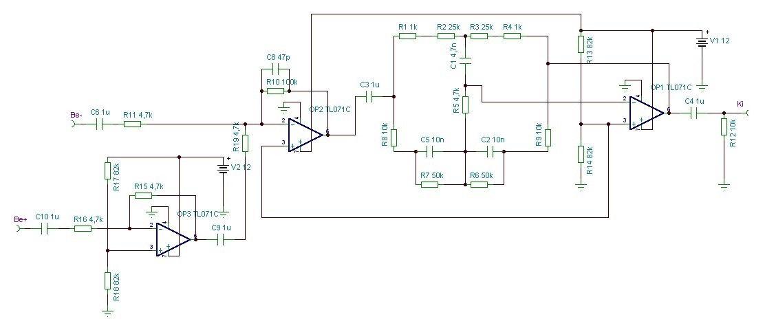

(#) teddysnow hozzászólása Máj 24, 2013 /
Csináltam egy mikrofon előerősítőt. Nagyon jó, tesztelve, kipróbálva, beépítésre vár. Csakhogy, ma rádöbbentem, hogy nekem mégis inkább szimmetrikus bemenetű kell.
Melyik átalakításom lenne jobb, 01-es verzió vagy a 02-es verzió? Vagy egyik sem.
(#) kadarist válasza teddysnow hozzászólására (») Máj 24, 2013 /
Szimmetrikus tápfeszültséget nem lehet használni?
(#) teddysnow válasza kadarist hozzászólására (») Máj 24, 2013 /
Sajna nem. Fejhallgató erősítő meg egy kivezérlésjelző megy mellé a hétvégén, azután fúrom a dobozt. Tudom jókor jut eszembe. Ebben a formában reménytelen?
(#) reloop válasza teddysnow hozzászólására (») Máj 25, 2013 /
Szia! Reménytelen mindkét elgondolás. Ezt készítsd el a mikrofon jelének fogadásához. A 2k trimmerhez tartozó testet tápfelezéssel és 10-100µF hidegítéssel állíthatod elő.
