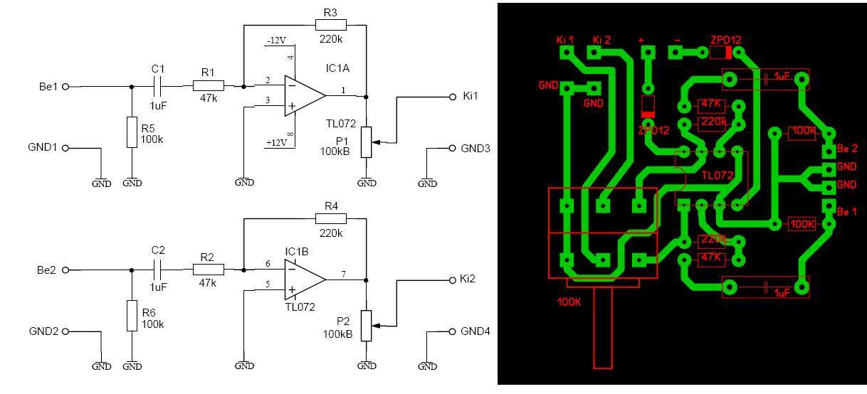

Sziasztok! Elkeszitettem egy kicsi crossover-szeruseget. Az icben kihasznaltam mind a 4 op-ampot. A ket also az egy highpass reszt kepez, a felso bal muv.erosito az a sub[amit csak szimplan kulon megepitettem ua741-el, csak az a baj vele hogy visszaesik a jelszint] jobb felso muv.erosito pedig egy szintemelo. Kerlek titeket nezzetek at. Ha ez igy mukodne szamomra ez teljesen megfelelne.[Attol felek nehogy kellesen meg ket szintemelo a highpass resznel.] Legyszives nezzetek at, hatha valamit elhibaztam es nem vettem eszre.
A hozzászólás módosítva: Júl 11, 2013
(#) fongab válasza Davidd hozzászólására (») Júl 11, 2013 /
Csak a harmadik rajzot néztem. Amit nem értek, hogy a ZPD12 minek van? Vagy hogy van. Ahogy látom, soros a körbe. Tehát ebben az állapotba a tápfeszültségből levon 12V ot, és táplálja a ICt. Azzal nem foglalkoznák hogy a pozítív csak 0,6...0,8V von le. Vagy rosszül, tetted be a rajzba, de ez beépítésnél, még korrigálható. Más kérdés, hogy a tápnál, kellene még a ZPD után, egy pár mikros kondenzátor. Esetleg, a test et kőrbe tehetnéd, a panelen. A pótmétert vagy a panel széléhez közelebb vinném vagy a vele egy sikba lévő kondenzátort vinném odébb. Ha felcsavarod a pótmétert a kondezátor nem fog elférni.
Én ezt látom.

Udv! A harmadik kepen ami van nyak es rajz, onnan csak a rajzot hasznaltam fel a sajat paneltervemhez. Igy talaltam meg a forumon, es elkeszitettem a sajatomat. Az en tervemben zener egyaltalan nincs.
Ha jól értelmezem a rajzot, akkor az első rajzból, kettő van, az egyes és a hetes lábnál kimegy valahova. A bemenet még egy közösítésen keresztül, megy a második rajzhoz, majd a kimenetet, egy erősítés után, megy a kimeneti feszültség állítóra.
Elvileg a rajzolat, ha ez van rajta, akkor müködőképes. Továbbra is javaslom a föld körbe vezetését, a panel szélén. Még arra is gondolj hogy, hogy, fogatod fel. Igaz, van egy két, üresnek látszó hely. (csak ne vágd pontos méretre a panelt.)
üdv.
(#) Davidd válasza fongab hozzászólására (») Júl 12, 2013 /
Igen koszonom szepen, ahogyan leirtad az van elkeszitve. Meg akkor alakitok korbe a foldon. Nem nemszoktam sosem pontosra vagni a panelt, valahogy fel is kell fogatni ez jogos. Megegyszer koszonom hogy atnezted.
