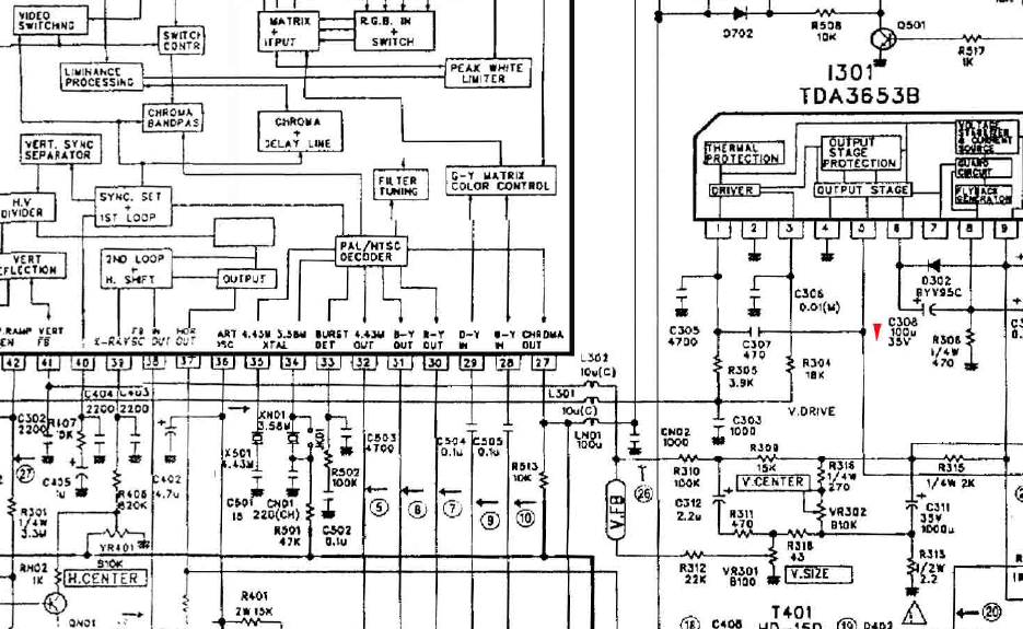

(#) laszlo raduj válasza eyess hozzászólására (») Júl 17, 2013 /
A BR197 helyen volt 1 3.5ohm ellenalas , az szalt el ,azert nem volt feszultsegem, probaltam az egos dolgot es jo a tap.
Bisztonsagbol betetem en is egyet de nekem csak 6ohm-om volt , nagyon fu"tt az ellenalas es kapcsol le a TV most csak csik sem jon ele.
Nem tud ott megfutni a fesz mert nem megy fel 10v-ra sem , erdekes hogy nem eg el a nyak pedig amit betetem ellenalas vagy 2w-os van , gyanakszom az uj kondira neme lett rovidzaras es azert futt . az 1000mF gondolok ott a dioda utan, erdekes a dioda sem pukan el , menyit bir meg?

(#) eyess válasza laszlo raduj hozzászólására (») Júl 17, 2013 /
Az nem , de a 6ohm os ellenállás miatt meg kevés lehet a táp .
(#) eyess válasza frend hozzászólására (») Júl 17, 2013 /
az 5 ös lábán mennyit mérsz ?
A szabályzókör amivel állítani tudod a kép tulajdonságait az a TDA 8362 es ic 41 bemenetére kb +2,7 volt ot kellene szabályoznia meg van ez ? VR301 trimer.
A hozzászólás módosítva: Júl 17, 2013
(#) frend válasza eyess hozzászólására (») Júl 17, 2013 /
Az 5ös láb 19,6V.
vegyem ki es ugy probaljam meg?
A dioda meresere alkalmas alasban letapogatam az egesz aramkort ahol ma matatam de csak tenylegesen a test sipotl tehat nincs rovidzar, esetleg nagy az IC-nek az aramfelvetele igy hogy most talan jo az aramkor? De akor eveken keresztul hogy birta az a szaros ellenalas , a tapon?
Mi a velemenyed?
Mas tipusu integrat vagy tevedtel , mert nalam a 42-es labon kell legyen a 2.7Volt.
Nem tévedtem a te tévéd ott kapja az ővé nem.
Nézd csak
Egyébként ugyan azzal a hibával küszködtök mind a ketten ugy hogy akár itt is folytathatjátok
legalább nem kell két helyre kétszer írni.
És elmondhatod Frendnek , hogy neked már majdnem sikerült igaz ?
