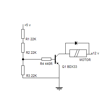

Egy 12V DC motort szeretnék pwm-el vezérelni, de sajnos elakadtam. Gyanítom hogy a feszültségosztóval lesz a baj de ez azért kell, mivel az adatlap szerint a max BE feszültség 2,5v, viszont csak 5 voltos tápom van. A táp egy régi számítógép táp ami (ha jól tudom) zárlat esetén lekapcsol és le is kapcsol a táp amikor rákötöm az áramkörre.A motor áramfelvétele 6A. Mi lehet a probléma? Bocsi, hogy paintel rajzoltam, de nem otthonról írok.

(#) kadarist válasza macsaba hozzászólására (») Júl 19, 2013 /
Hol van itt a PWM?
(#) macsaba válasza kadarist hozzászólására (») Júl 19, 2013 /
Bocsi azt elfelejtettem leírni hogy a pwm jel az a majd az 5 volt helyére jön csak az még nincs, ezért gondoltam először megépítem ezt a részt, letesztelem mert nyilván működnie kell hisz olyan egyszerű. Aztán mégsem. Ez gyakorlatilag egy elektronikus kapcsoló lenne amit 5 voltal lehet kapcsolgatni.
A hozzászólás módosítva: Júl 19, 2013
A diódát nem kötötted be fordítva? Azt kell észrevenned, hogy ha mindent jól kötöttél, akkor csak a motoron átfolyó áram terhelheti a tápegységedet. A táp elbírja a motor áramát?
Nem, a dióda jól lett bekötve, és a táp is elbírja a motort ez biztos.
Kipróbáltad azt, hogy elbírja? Kösd rá direktben a motort.
(#) qvasz2 válasza macsaba hozzászólására (») Júl 19, 2013 /
A 6 A az elég nagy probléma. Induláskor többszöröse is lehet, ettől már leülhet a tápod.
Kicsi a bázis áramod is, a tranyó nem tud rendesen kinyitni. És lehet meg is fog sülni, hatalmas borda kéne rá.
(#) macsaba válasza (Felhasználó 15355) hozzászólására (») Júl 19, 2013 /
Szóval ráköthetem a feszültségosztó nélkül a 440 ohm ellenállásra az 5 voltot?
Inkább még kisebbel, pl 330 ohm -al.
De a FET valóban sokkal jobb megoldás lenne.
(#) macsaba válasza qvasz2 hozzászólására (») Júl 19, 2013 /
A táp teljesen biztos hogy elbírja, már régóta hajtottam ezt a motort ezzel a táppal (ami egyébként 8A). Egyébként én úgy tudtam, hogy amikor elindítom a motort akkor az áramfelvétele kisebb minta névleges áram, mert ugye a tekercs körül hirtelen képződő mágneses tér "fékezi" az áramot. Ez teljesen hülyeség?
Nem hülyeség, csak egy motor nem csak egy sima tekercs, hanem egy mozgó gép tömeggel, súrlódással.
Na most én a fetekről csak annyit tudok, hogy feszültség vezéreltek, ugye? Ez azt jelenti hogy a drain és a gate között lévő feszültséggel szabályozhatom a source áramát? És ez, bár most lényegtelen hiszen ez csak egy kapcsoló, hogyan számolható? És miért jobb ide a fet mit a tranzisztor?
