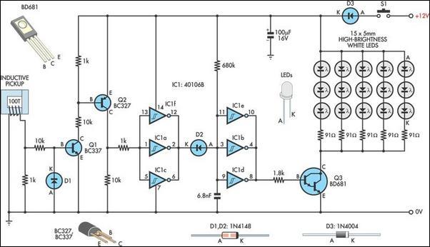

Átgondoltam a dolgot, igazából az elemes megoldás a szomszédomnak kellett volna. De kb félévente 3-szor fogja használni, akkor meg kb minden gyújtás ellenörzés elött elemcsere. Visszaalakítom 12V-osra. Azonban most a próbapanelen rádugtam a 12V-os adaptert, a Ledek előtétellenását felvittem 340 ohmra, de a 47 k-s potival nem lehet szépen beállítani, hogy ne legyen elmosódott. Növeljem a Led előtétellenállását, vagy a 47 k-s potit cseréljem kisebbre? (mert ha kisebb az ellenállás, akkor kezd pontosodni)
Hello! Az elmosódásnak nincs köze a fényerőhöz. Ugyan is az a kérdés, hogy a felvillanás ideje alatt, a tengely mennyire mozdul el. Ez a monostabil késleltetési idejétől, és a fordulatszámtól függ. Vagy is a monostabil időzítésidejét csökkentve csökken az idő alatti elmozdulás. De a szem ezt fényerőváltozásnak fogja érzékelni a szem, a tehetetlensége miatt. Ezért kell növelni a felvillanás alatti fényerőt. Egyébként én sorba kötném a három Led-et, és egy 47ohm-ot használnék előtét ellenállás gyanánt. üdv!

Ha jól vettem ki az írásodból, akkor a felvillanás alatti fényerőt az előtétellenállással állítom, a felvillanás idejét pedig a potival. A felvillanás idejét a poti 'lefelé csavarásával' tudom rövidebbre állítani (magyarul, ha minnél kisebb az ellenállás--kisebb a felvillanás ideje?) Egyébként próbaképp kipróbáltam egy 4700µF-os kondit a tápra, de nem történt semmi változás, úgyhogy marad a 12V táp.
Hello! Jól vetted ki. A felvillanás idejét a poti és a kondi határozza meg. Mondjuk a poti középállásában legyen 22kohm. 15nF-al, ez T=R*C alapján 22k*15nF=0,33ms felvillanási időt ad.
3000fordulat/perc, az 20ms körülfordulási időt ad. (t=1/(n/60) Vagy is 20ms időhöz 360fok tartozik. Így 0,33ms idő alatt (0,33ms/20ms)*360=5,94fok Vagy is a felvillanás alatt ennyit fordul el a tengely. 800fordulatos alapjáraton ez 1,58fok. Ha változtatni szeretnél az időzítésen, akkor 15nF-ot célszerű változtatni, nem a potit. Mert ha nagyon letekered, nem tudja a kis ellenállást meghajtani az IC. üdv!
Új vagyok még itt, lehet hogy buta kérdéseket fogok feltenni, előre is bocsánat Szóval az lenne a kérdésem, hogy én megépítettem az alábbi kapcsolást. Az a bajom, hogy nem tudom, hogyan lehetne a jelet levenni a gyújtókábelről. A rajz azt írja, hogy egy vasmagos, 100 menetes tekercs elég a megbízható billegtetéshez. Nem tekercseltem még soha életemben, nincs hozzá se anyagom, se tehetségem A kérdésem az lenne, hogy ilyen, vagy ehhez hasonló tekercset vasmaggal együtt (szétszedhetőnek kellene lennie.. :/ ) hol tudnák találni. Ami még jobb lenne, ha valaki tudna módosítani a rajzon, hogy esetleg elég legyen csak 6-7 menetet tekerni a gyújtókábelre, mert nem akarnám kidobni a már megépített panelt. Előre is köszönöm a segítségeteket.Üdv: Balázs
Hello! Esetleg kihagyod a tranyókat, és a panelen kialakítod a "Watt-féle kapcsolás" bementi részét. De azt tudnod kell, hogy a kapacitíven levett gyújtásjel sokkal kritikusabb, mint induktívan érzékelt gyújtásjel. üdv!

Mi az, hogy kritikusabb? Pontatlan? Meg azt is megköszönném ha meg tudnád mondani, mekkora feszültség kell az induktív billegtetéshez, mert még sejtésem sincs, hogy mekkora fesz.-nek kell indukálódni
Röstellem, de nem tudtam kiszámolni... köszönöm az eddigi segítséget is
- A kritikusabb az, hogy vagy érzéketlen, vagy mindenféle zavarjelet szedhet össze, amire villoghat. Egyszerű strobinál nem nagy gond, mert másik henger gyújtása (általában 180 fokkal) máshol van. De pld. zárásszöget mérni műszeresen ilyen módszerrel nem lehetne. Vagy is próbálgatni kell hogy/hol jó a vezeték.
- Mivel a Q1 tranyó kb. 600mV feszültségnél nyit ki, a bementi 1kohm-os lezáráson minimum ennek a feszültségnek kell meglenni, vagy is ezt kel hogy szolgáltassa a tekercs..

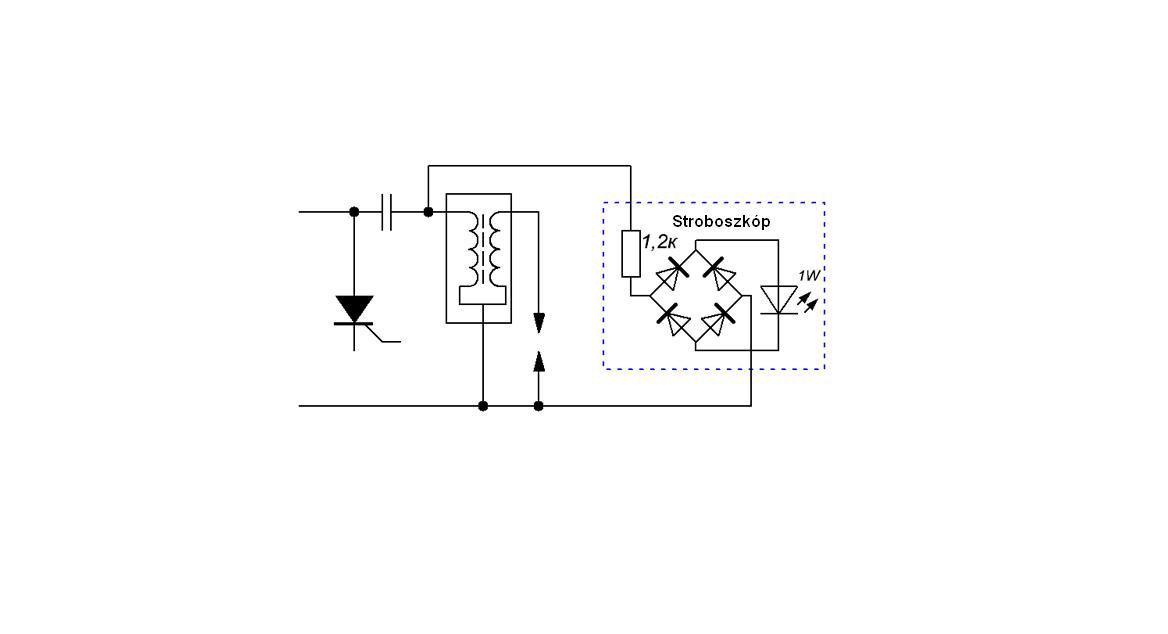

Amúgy meg gondolj bele, hogy az öngyújtókban levő LED-et is 4,5Voltról járatják , áram korlátozózó ellenállás nélkül és se a fényerővel és a tartóssággal nincs gond. Az ötlet meg amúgy nem az enyém :Íme egy videó a működésről.
Akkor megsúgom neked, hogy azt a hibát, amit az enyém is művel, nagyon nagy valószínűleg ez az áramkör is csinálja. De az sosem derül ki a videóból, mert csak egy keskeny helyen világítják meg a forgórészt ! Telibe kellene világítani, és rögtön megjelenne máshol is a vonás, ha halványan is!
Persze csak akkor, ha CDI-t használsz normális, üzemi körülmények közt. Ezért kérdeztem, hogy valóban KIPRÓBÁLTAD !?
Tökéletesen működik , igen kipróbáltam sőt a többszikrás rendszeremet is evvel tesztelem mostanában mert határozottabban mutatja a szikrák közti időt (távolságot).
Szóval nyugodtan alkalmazhatod, meglepően jó kis kapcsolás ez az egyszerűségéhez mérten. A te fals villanásaidnak meg valami más oka van, láthatnám az 555-tel megépített kapcsolásodat. Hátha kitalálunk rá valamit.
Alkalmazhatnám, csak ez nem ad fordulatszám jelet, tehát nekem önmagában vajmi keveset ér!
Láthatnád a kapcsolást ha tudsz gondolatatot olvasni, ugyanis csak a fejembe létezik, egyenlőre. Az enyémmel az a baj, hogy villan akkor is ha töltődik a CDI kondija mivel az enyém a gyertyakábelről veszi a jelet, és onnan is fogja!
