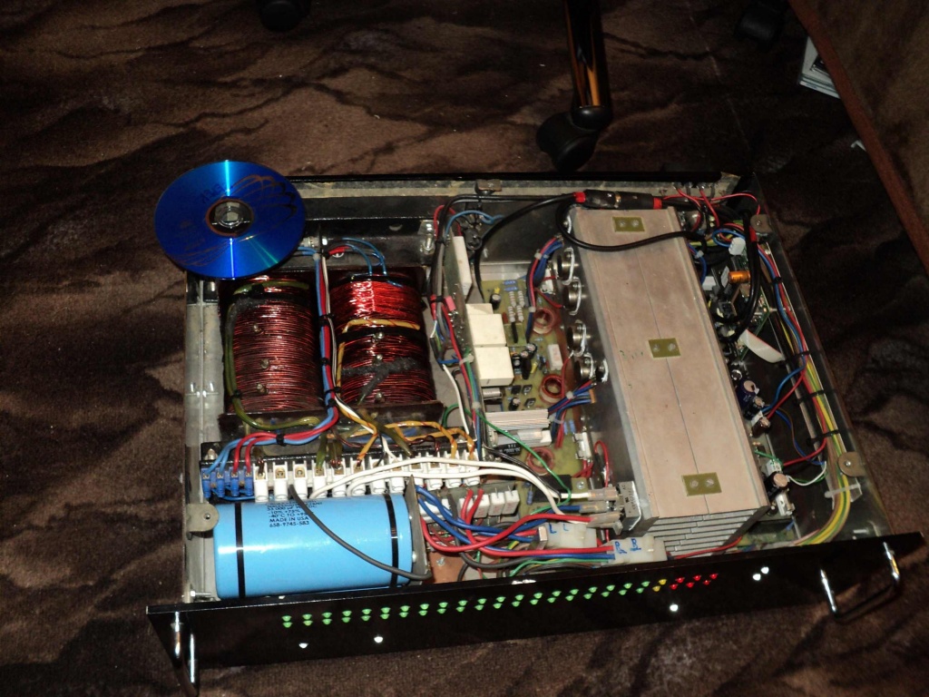

Üdv! Beleolvasgatok a fórumba, és azon vagyok elcsodálkozva, hogy egyesek szerint a Quad nem való PA célra. "nem bírja" Akiket az efféle hozzászólások elbizonytalanítanak, itt van egy kész, és egy remélem még idén elkészülő példány. /A kész példány 1KW-os +-70V-os tápról nyekereg/
Szevasz, egy rajzot nem tudnál fel tenni nekünk hogy miket változtattál a végfokon, hogy ekkora teljesítményt le tud adni?
Üdv! Rajz felesleges, eredeti. A vége van módosítva, de az a képből is kiszűrhető. Az alkatrészválogatás a legnagyobb lényeg. MJE+Japán tranyó mindenhol, Njm2068, 4580, vagy valami hasonló ic az elején. Sok PA bazárban ezeket a műveletiket használják.(eq, hangváltó, keverőpult stb.)Igaz duálok, csak a fele van használva. Nem kerül több ezerbe, de a célnak tökéletes. +-70V-ig nem igényel különösebb alakítást. Az felett meg majd kiderül. Tekercsek 2-es drótból vannak. A kész darab 4Db. 250-es Reflex megát hatékonyan tud hajtani. Nyákrajzot ne kérj, kézzel rajzolok.
Úgy nézem hogy a kis BC tranyókat is le cserélted valami BD, vagy MJ típusúra?, és a védelmet hogy cselezted ki, hogy ne korlátozzon?, ha te a 200W-os Urbán féle változatot tuningoltad meg, az is már korlátoz 150W-körűl kb., 8ohmon!, vagy egyáltalán nincs benne a védelem?. Amúgy +-70V-on nem fog neked le adni 1KW-ot szerintem egy panel!, esetleg ha hidalsz kettőt, úgy már eseleg!, egy ilyen panel ha minden rendben van vele ekkora fesz mellet, és ennyi finál tranyóval max 400W jöhet ki belőle 4ohmon. Az 1K/2W-os ellenállásokat sem látom, azok hol vannak, a 4 darab 1K/3W-osokat látom de a másik kettőt nem.
Csak jó volna az a rajz, és ha lehet akkor írd az alkatrészek mellé az új értékeket, ha nem nagy kérés.
Nem az erősítő 1KW hanem a tápja. A borda mindkét oldalán van modul, tehát sztereó. 1K/3W ott van mind, csak nem látszik. Kapcsolásnak vedd alapul a 200W-ost, nekem is az az alap. A túláramvédelem meg módosítva a feszültségosztó ellenállásoknál. Ennyi.
