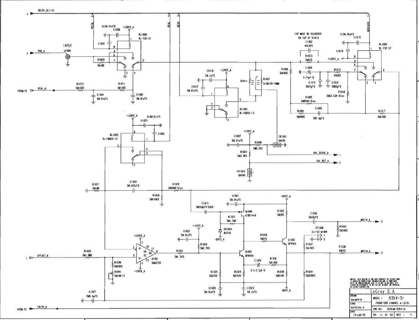

Itt van egy sor egy többmilliós LeCroy szkóp adatlapjából:
Max Input: 1 MOhm: 250 V (DC+peak AC <10 kHz)
A lényeg vastagon szedve. Szóval szerintem nagyfeszultsegu impulzustechnikai cuccok mérésénél elkel egy 1:100-as, nagyfeszültségű kábel. Csak egy ilyen, ami nem pár megáig megy, az 80..100eFt.
Csatolva a bemeneti fokozat kapcsolasi rajza. Az emlitett dioda a CR1004 egy BAT18-as. Mondjuk azt oszinten bevallom, hogy azt nem ertem, hogy pozitiv tulfeszultseg ellen mi vedi meg a FET-et. Szerintetek?

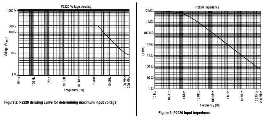

(#) nagym6 hozzászólása Aug 4, 2013 / 2
A mellékelt ábra tanulságos, valószínűleg sokan nem is gondolják, hogy ez van.
Tektronix P2220 1:10 mérőfej jellemzői, de más mérőfejek is hasonló grafikonokat produkálnak.
A max. 300V mérőfej 10Mhz -en már csak max 50V lehet.
Alacsonyfrekis jelnek is lehet akármennyivel magasabb spektruma, tehát akár 1Hz -es jel is tartalmazhat olyan összetevőkett, ahol pld. csak 50V , vagy 10V a max. ráadható feszültség.
A 10Mohm bemenőellenállás már 100Hz -nél elkezd csökkenni, 10Mhz -en csak 1Kohm lesz.
