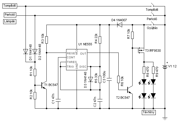

(#) WaRL0 hozzászólása Aug 26, 2013 /
Olyan elektronikát keresek ami motor indításra felkapcsolja a távfényeket kb 20-30%-ra. De ha bekapcsolom a parkoló vagy a tompított fényszórókat akkor automatikussan lekapcsol.
Nem ismer valaki ilyen elektronikát?
(#) proli007 válasza WaRL0 hozzászólására (») Aug 26, 2013 /
Hello! Ismerni nem ismerek, de rajzolhatok egyet.. üdv!

Engem egy dolog zavar, hogy hogyan alakul egy halogén izzó élettartama részleges teljesítményen történő üzemeltetés mellett? Mert tudtommal a halogén körfolyamat csak az üzemi hőmérsékleten folyik. Bár lehet, hogy ha jelentősen visszavesszük a hőmérsékletet, akkor a wolframszál párolgása is jelentéktelenné válik
(#) _vl_ válasza WaRL0 hozzászólására (») Aug 26, 2013 /
Engem inkább az érdekelne, hogy ez mire jó. Mert közúti forgalomban nyilván nem vehet részt az autó így, és persze levizsgázni is csak úgy fog, ha ezt kiiktatod, vagy nem figyel a vizsgáztató...
