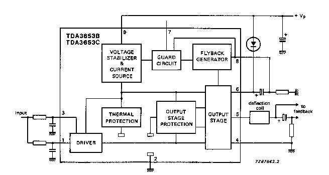

1 láb:1,57 V 2 láb:0 V 3 láb:1,66 V 4 láb: 0V 5 láb:22,8 V 6 láb:24,3 V 7 láb:6,1 V 8 láb:0 V 9 láb:25 V Ezeket mértem.

Az az ic kuka lesz.Ilyen értékeknek kellene lenni a lábakon.

Ezeket az értékeket testhez képest mértem, DC állásban a multin.
Akkor a fenti sorozat , amit írtál , azt hogy mérted ?
Ahogy írtam. Multiméterrel egynefeszültség (DC) a fekete mérővezeték a testen és a pirossal pedig végigmentem az IC lábain 1-9-ig. Még mindig azt mondanám, hogy rosz az IC.
Ha azt mérted , ami képet én feltettem , és egyezik , akkor jó az ic .De ha azt mérted , amit te ki írtál egymás alá az szerint rossz az ic.

Szóval most már többszörösen is a diagnózis az IC kuka... Már kérdeztem ez elején, hogy esetleg az lehet-e rossz, csak sajnos még nem értek hozzá annyira, hogy azt egyből ki merjem jelenteni, hogy rossz. Hát remélem ha csere megtörténik akkor jó lesz. Ha nem akkor kicsit rosszul fog érinteni
De ha az lesz akkor legközelebbi ilyennél már bátrabban merek egyedül is nekiállni. Nagyon köszönöm az eddigi segítségeket.
Sok sikert a továbbiakhoz az ic cseréhez , és meglátod jó lesz az.
