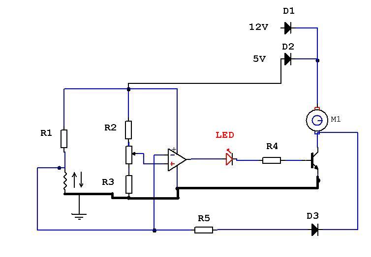

(#) szucsip válasza robinson hozzászólására (») Nov 16, 2011 /
Lerajzoltam a kapcsolást. Elektronikai ismeretek nélkül nem tudom, hogy mennyit fogsz belőle érteni, sajna konyhakészre nem tudtam megcsinálni. Kéne tudni, hogy milyen a termisztor karakterisztikája, aztán azok alapján már lehetne ellenállásokat méretezni. Még életemben nem foglalkoztam termisztorral
A működését csak akkor próbálom meg elmagyarázni, ha érdekel. Előtte szeretném, ha mások is analizálnák, hogy egyáltalán jó-e az ötlet. Tranzisztornak amúgy BD139 -et gondoltam, műveleti erősítő meg lehetne egy LM358.
A LED (szerintem piros színű jó lenne) a ventilátor bekapcsolását hivatott jelezni. A vele sorban lévő ellenállás értéke nem kritikus, 180ohm körüli érték jó lehet.

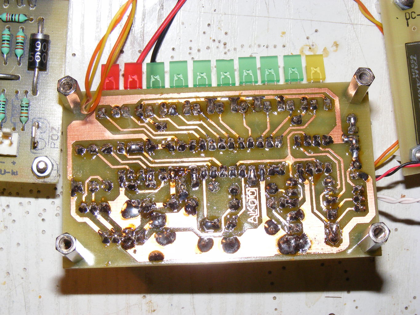

(#) janikukac hozzászólása Szept 27, 2013 /
Továbbra sem sikerült megoldanom a hővédelmes problémámat. Megkapja a 11,93V-ot a panel, polaritáshelyesen, de sem a LED-ek nem világítanak, sem a venti nem kezd el forogni, csupán fél mm-t megmozdul, mikor bedugom, és kész. Semmi több.
Remélem a képek tudnak valamiféle segítséget adni, hogy milyen úton induljak el...
(#) proli007 válasza janikukac hozzászólására (») Szept 27, 2013 /
Hello! Mondjuk szemre a Led-ek fordítva vannak benne.. üdv!
(#) janikukac válasza proli007 hozzászólására (») Szept 27, 2013 /
Bakker, tényleg. Na, ezért nem szabad sosem figyelmetlenül/fáradtan forrasztani..
De ez okot ad arra, hogy nem működik a ventillátor? :O
Még szép! Az a "digitál-analóg" átalakító fontos eleme. Ha nem világít senki, akkor "alacsony a hőfok", miért menne a venti?..
Ó, én idióta...
(#) janikukac válasza janikukac hozzászólására (») Szept 27, 2013 /
Továbbra is ugyanaz a gond, pedig a LED-ek most már helyesen vannak beforrasztva...
Megmértem, mindegyik IC megkapja a 11,90V-ot...
Az kevés info. Mérd meg az LM3914 lábain a feszültséget 1..9-ig. Potikat tedd előtte középállásba.
A hozzászólás módosítva: Szept 27, 2013
A 2-es lábhoz (földhöz) viszonyítva ezeket mértem: 1-es lábbal 10,26V, 3-assal 11,90, 4-essel 1,33V, 5-össel 1,10V, 6-ossal 4,76V, 7-essel: 4,75V, 8-assal: 3,5V, 9-essel: 11,90V...
Eddig kb. jó, csak a bementi jel (5) az alsó küszöb alatt (4) van. Tekerd a P2-őt nullára. (4-es láb 0V legyen.) Akkor, kb két első Led-nek jelezni kellene.
Wow, működik, tényleg kinyílt kélt LED, a venti is forog. Sajnos most meg az gond, hogy akármilyen pozícióban állítgatom, bármelyik trimmert, az utolsó zöld LED csak kinyitni bír, de szinte semmi fénye, a piros LED-ek meg világítani se világíthatnak ugye... A venti szépen szabályozható... (megjegyzem a hőellenállás rajta van a hűtőbordán, ami viszont nincs áramra kötve, tehát ki van kapcsolva..)
Tegyél a szabadon hagyott PTC helyére egy 10kpoti+1k ellenállást. Aztán azzal próbálgathatod, hiszen nem meleg a bordásn az NTC, csak szobahőmérsékleten van. Vagy fűts be..
A Led-ek árama ebben a kapcsolásban meglehetősen kicsi 1,25V/2,2k*10=5,5mA körüli áramú. Vacak Led-ekkel nem fogja "kisütni a szemed". üdv!

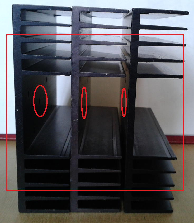

(#) szili83 válasza Kovidivi hozzászólására (») Szept 29, 2013 /
Én úgy tervezem az enyimet, hogy 70 foknál kapcsol le, de én az egyik tranzisztor tetejére szorítom rá az NTC ellenállást, és jól bekenem hővezető pasztával. Így nem a borda, hanem a tranzisztor hőmérséklete lenne figyelve.
Illetve nekem szívja a házból a bordákon a levegőt a ventilátor, és egy db 120mm-es pedig nyomja be a friss levegőt.
Jelenleg így áll nekem.
(#) Kovidivi válasza szili83 hozzászólására (») Szept 29, 2013 /
Jól néz ki, a 70fok meg biztonságos lekapcsolási hőmérséklet. Egy dolog jutott eszembe, hogy a bordák jobb és bal oldalát is be kellene fedni, hogy a levegő tényleg az egész bordán keresztül haladjon. Ahogy most van, a ventilátor felöli nyitott részen sokkal több levegő fog bejutni, mint a borda legtávolabbi részén. Jó kis hűtési rendszer lesz nagyon! A ventilátorok fordulatszám szabályozottak, vagy maxon pörögnek, és csak lekapcsoló védelem van?
Köszi, a beburkoláson én is gondolkodtam, de lehet meg is csinálom.
A kép szerint vannak a bordák, a négyzet ahol a ventillátor elhelyezkedik. 1 borda egy tranzisztor, de tiszteségesen tudnak melegedni hűtés nélkül. A képen a bal oldali TO3-as tranzisztorra (karikával jelezve) van az NTC tervezve.
Az indulási hőmérsékletet nem írtam, de én is olyan 30 fokra állítom be szerintem, hogy már korábban neki álljon hűteni, a zaj nem gond, inkább a hatékony hűtés.
