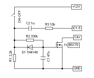

(#) BEMcorp hozzászólása Okt 28, 2013 /
Olyan időzítő kapcsolást keresek, ami egy nyomógomb hosszú (~5sec) nyomva tartását figyeli, tehát csak akkor van jel amikor ennél hosszabban nyomom a gombot, illetve jelen esetemben egy pozitív szint lenne. Ahogy elengedem, a kimenet is nullázódik.
Mindehhez hozzájön, hogy a gombot másra is használom (rövid gombnyomásokkal).

(#) BEMcorp válasza Proci_85 hozzászólására (») Okt 28, 2013 /
A nyomógomb már adott, magas szintet ad (a többi áramkör ezt kívánja), nem morze, szóval egy egyszerű zára kontakt.
De miért kell 2 időzítő? Csak egy időállandóm van, az 5másodperc. A kimenet akkor kell visszaálljon, ha elengedtem a gombot.
(#) proli007 válasza BEMcorp hozzászólására (») Okt 28, 2013 /
Hello! Valahogy így.. üdv!
(#) BEMcorp válasza proli007 hozzászólására (») Okt 28, 2013 /
Nagyon köszönöm a tervet.

a mellékelt áramkört szeretném kicsit okosítani, egy olyan funkcióval, hogy a gomb rövid megnyomásával bekapcsolom (+12V-os impulzust ad a fet gate-jére), ha viszont hosszan nyomom, ~5sec után egy npn tranyó kisüti ugyan ezt a kondit.
Persze ilyenkor is megkapja (az 5sec elején) a maga kis +12V-os impulzusát, de az nem számít, hiszen úgy is kisütöm a végén.
A nyomógombom +12V-ot kapcsol, és más cmos áramkörök is kapják róla az impulzust.
Ha egy sima npn tranzisztort teszek a mellékelt áramkörben a fet gate-je és a gnd közé, az befolyásolja a működését? (mármint anélkül, hogy vezérelném a tranzisztort)
A rövid impulzust elő tudom állítani egy tranzisztor bázisára sorosan kötött néhányszáz nanofarádos kondival?

Most ezt is próbálom értelmezni (kevés sikerrel).
Miért a komparátor 5-ös lábára adom az impulzust? Miért nem közvetlenül a Q1-re?
Adhatod a kondira is, csak akkor kell meghajtó hozzá Az IC meg elvégzi. Amúgy is az a dolga.
Értem, és rájöttem, hogy nem értem a két komparátor működését - együttműködését ebben az áramkörben. De a lényeg, hogy így jó, és kész.
Köszönöm a segítséget!
Hello! Pedig nem egy nagy kaland, de nem komparátorok. Az első egy mezei erősítő fokozat, aminek unkapontja féltápfeszen van. A másik a komparátor, aminek küszöbszintje kicsit alatta van a féltápnak. Ha a felerősített hangfreki eléri a küszöbszintet, a komparátor a diódán keresztül feltölti a kondit. Kisülni meg a 10Mohm-on keresztül történik. Ha folyamatos a jel, bekapcsolva marad az erősítő. Ha nincs bemenőjel, kisül a kondi, kikapcsol a relé.
De így is megépítheted, ha ez szimpatikusabb.. üdv!
