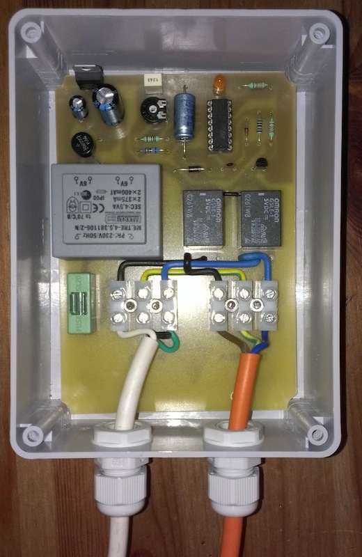

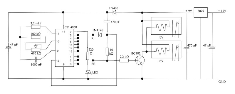

				Sziasztok. Ezeken az oldalakon olvastam Proli007-től egy 4060-as időzítős áramkört. Hol seregélyek ellen, hol wc lámpa késleltetésre használtátok. Én ezek alapján építettem egy kerti locsolóvezérlő áramkört. A problémám az volt, hogy gyenge a kutam vízhozama. 5 perc szivattyúzás után kell 3/4 óra szünet, hogy újra legyen víz. Szakértő nem vagyok, csak lelkes, ezért kérlek benneteket, véleményezzétek a munkámat. Én megépítettem, kipróbáltam egy hétig, és tökéletesen működik, talán csak "finomhangolni" kellhet (fogyasztás, RC értékek, stb.). A kapcsolásról: A lelke már ismert korábbi fórumozók által. Amiben más egy kicsit, hogy én nem kötöttem a rajzon fixre az időzítéseket. A "BE" pont a relé behúzásának kezdetét, a "KI" az elengedés idejét jelenti. Ezeket ki-ki (nem teljesen) szabadon kötheti az IC 1, 2, 3, 4, 5, 6, 7, 13, 14, 15 lábaihoz a neten fellelhető datasheet alapján. Értelemszerűen a "BE" idő nem lehet hosszabb a "KI" időnél. A trimmert a további finomhangolás miatt tettem be. Az áramkör azért 9V-os, mert a relék 5V-nál nem húztak be. Tettem még az áramkörbe egy biztit is, bizti ami bizti. Az áramkörnek nem kell külön táp. Amíg nem olvasod el a kritikákat, addig ne építsd meg
				Szia . En csak anyit fuzhetek hozza , hogy en ezt epitetem meg mar 2 db-ot is nagyon jol mukodik. Beallitasa is nagyon konyu.

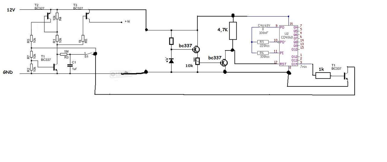

				Mivel nem volt itthon fotoellenállás, de fotodióda igen, ezért próbáltam magamtól össszedobni, ami végül tökéletesen működik, viszont nem tudom, hogy nincsenek-e túlterhelve a tranzisztorok a helytelen értékek (ellenállás) miatt, vagy nem-e hiányzik még valamilyen ellenállás, ami védené a tranzisztort a ...-tól.. Az eredeti rajzban szereplő értékeket valahol változtattam. 3 Rajzból dobtam össze, szeretném ha vettnél rá egy pillantást, hogy jó-e lesz ez így. Előre is köszi  Ki be kapcsoló nyomógombbal a fénykapcsoló természetesen a rajzod A hozzászólás módosítva: Okt 30, 2013
				Hello! Úgy néz ki jó lesz, de nem kell ennyit vakaródzni a fényérzékelésnél. Ha a Reset láb és a GND közé teszed az ellenállást, a fototranyót meg a táp és a Reset láb közé, már működik is a dolog. A tranyó bázisába nemkel 1k, még a 10k is túlzás.. üdv!
				Próbáltama rajzot úgy ahogy mondtad, de úgy csak nagy fényre kapcsol, szinte teljesen közelről a telefon LEDjével. Az a + pár alkatrész elfér benne.  Másik észrevétel, a kapcsolás nemegészen úgy van ahogy a rajz. Anyni a különbség, hogy az alkonykapcsoló, és a számláló nem állandóan kap 12Vot, hanem a ki-be kapcsoló kimenetjéről van táplálva. Megnyomom a gombot, táp alá kerül az alkonykapcsoló és a számláló. A számláló egy idő után jelet ad a ki-be kapcsolónak, ami lekapcsolja a tápot a számlálóról és az alkonykapcsolórol. Gondolom ezzel sincs gond ha így van kötve. Későbbiekben a ventilátor majd nem az alkonykapcsoló és a számláló tápjára lesz kötve (12Vos ventik 4x) hanem egy relén keresztül. Azt hogyan is kell bekötni? Kell oda egy dióda, csak nem tudom miért...
				- Mert biztosan benne hagytad a 4,7kohm-ot, mikor írtam, hogy a Reset és a GND közé 100kohm kell. Akkor érzékenyebb lesz. Vagy nagyon érzéketlen a fotótranyód.  - Nincs gond, csak néha azt kellene rajzolni ami van. - Mi az, hogy hogyan kell bekötni? Úgy hogy kapcsolja a ventiket. Dióda meg azért kell, mert kikapcsoláskor a venti "visszarúg". Vagy is záróirányba kell a relére kötni. De Dani! Most tényleg úgy gondolod, hogy te kötözgetsz valamit, én meg ellenállásonként megmondom innen, hogy jó vagy sem?  üdv! | Bejelentkezés Hirdetés |
