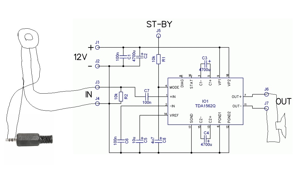

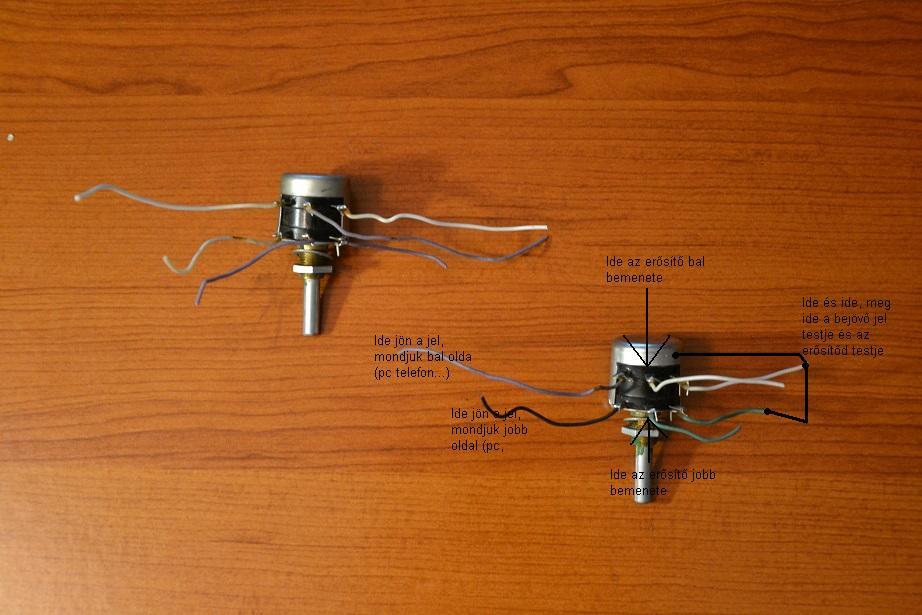

(#) riddler17 hozzászólása Nov 7, 2013 /
Megépítettem egy számomra megfelelő erősítőt. Minden úgy működik benne, ahogyan kell. Ezt a kapcsolást építettem meg. A rajzban nincs benne a hangerőszabályozó potencióméter. Én ezt úgy gondoltam,hogy J6 vagy J7 pontra a poti szélső lábát,a középsővel pedig a hangszóróra megyek. Ebben az esetben a 47kOhm-os potinak csak a végefele van hangerőszabályozás, a többi csak holtrész. A másik esetben poti szélső láb J6 vagy J7 pontra,középső hangszószóra, másik szélső föld. Ebben az esetben is nagyjából ugyan az az eredmény. Illetve annyi van még,hogy 12V 500mA-es adapterrel hajtom. Ha nagy hangerőn hallgatom,a poti elkezd füstölni :S Tudnátok nekem segíteni?
(#) martin96 válasza riddler17 hozzászólására (») Nov 7, 2013 /
Szerintem vehetsz új potmétert.
J6 és J7 mehet közvetlenül a hangszóróra.
A potméter bal szélső része legyen a föld ami a táp - része és a J4 csatlakozási pont. A potméter középső része menyjen a J3-a. A jobb szélső része meg a forrásra.
Másrészt az 500mA-es táp nagyon kevés. Elvileg 70W-os erősítő, legjobb esetben is fel kéne szedni vagy 6A-t is. Így max 5-6W-ot tudnál belőle kivenni.
A hozzászólás módosítva: Nov 7, 2013
(#) riddler17 válasza martin96 hozzászólására (») Nov 7, 2013 /
Egy picit zavaros. Tehát,poti bal lába megy a földre,középső a J3-ra,a jobb lába pedig milyen forrásra? Ezt nem értem,meg azt,hogy a J4 azt hogy gondoltad?
(#) martin96 válasza riddler17 hozzászólására (») Nov 7, 2013 / 1
Valahogy így.
Így egyértelmű már,köszönöm szépen!! Tehát akkor a potencióméter semelyik lábát sem kell közvetlenül a táp "-" ágára kötni?
Igen,tudom,hogy lehetne jobb áramforrása is,de szobában megfelelő hangerőt produkál ahhoz,hogy erősebbet tegyek bele.
