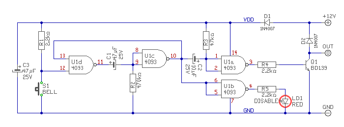

Pár hete kaptam proli007-től egy kapcsolást "egyszer csenget" jeligére (kapcsolás csatolva):
gombnyomásra csengő csak egyszer csengessen és tartson valamennyi szünetet függetlenül attól, hogy feküdnek rá, vagy zongoráznak a kapcsolóval.
Megépítettem, kicsit módosítottam (Graetz-híd, LM7805, simítás, BD139 helyett 2n2222+5V relé).
Annyi a problémám vele, hogy ahogy feszültséget kap, azonnal lefuttat egy csengetési ciklust.
Reggel valami áramingadozás lehetett, vagy kimaradás - vagy szellemek - és többször feleslegesen csöngetett.
Szegény takarítónőt hajnalban kitörte a frász.
Hogyan kellene úgy módosítani, hogy feszültség ráadása után ne rögtön egy csöngetési ciklussal kezdjen?
(Gondoltam itt osztom meg, lehet belőle tanulni.)
üdv: I

(#) bokor28 válasza bokor28 hozzászólására (») Nov 11, 2013 /
Annyit még hozzátennék, hogy régi, sok csöves neon armatúrák felkapcsolásakor kezd el csörgetni akaratlanul.

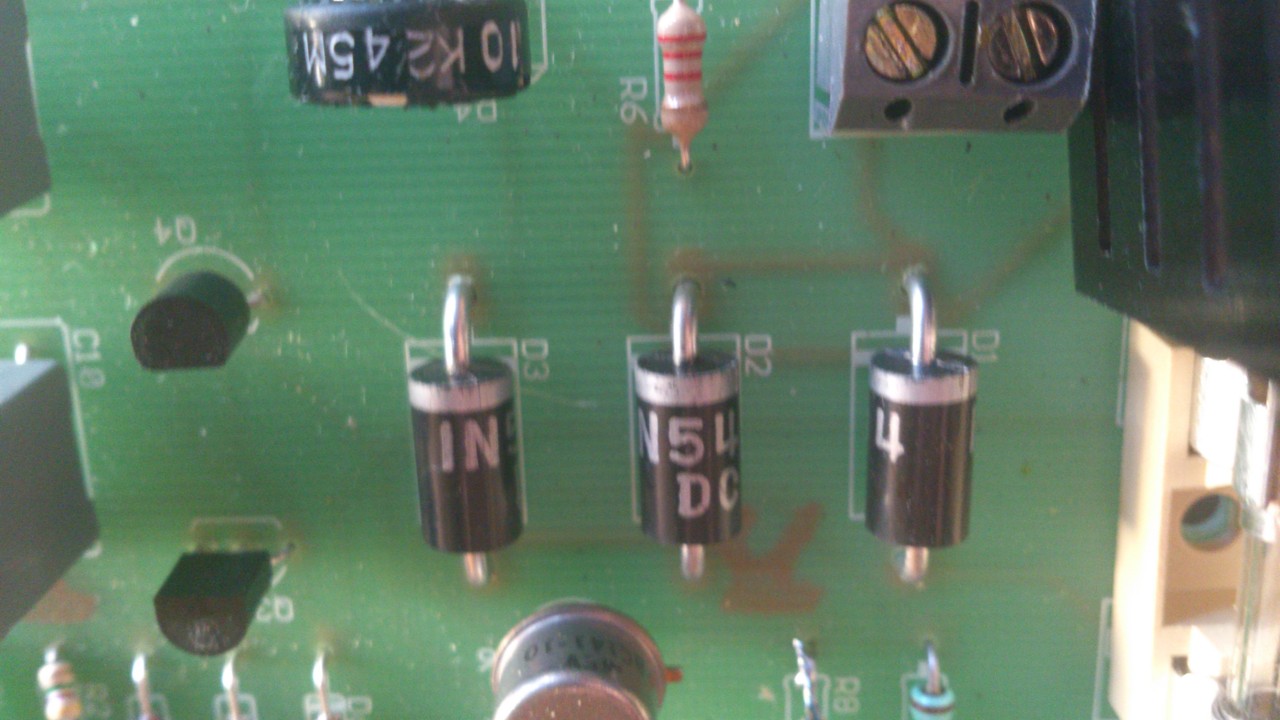

Sziasztok.Segitsegeteket szeretnem kernem.Van 3 darab dioda amirol leolvastam az ertekeket de nem talaltam ilyet a neten.Segitsetek legyszives mik a parametereik vagy mire kell keresnem pontosan hogy ilyeneket talaljak.
1:IN544 DC
2:IN540 DC
3:IN504 DC

(#) mikrokapcsolo válasza zuzu855 hozzászólására (») Nov 11, 2013 / 1
Ha mindegyikre rákeresel Google barátunkkal IN helyett 1n előtaggal, találni fogsz hasonlókat.
(#) zuzu855 válasza mikrokapcsolo hozzászólására (») Nov 11, 2013 /
Igen rakerestem de mindegyik 4 szamjegyu.egyet sem talaltam ami 3 lenne.
A hozzászólás módosítva: Nov 11, 2013
1
2
3

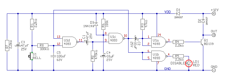

(#) proli007 válasza bokor28 hozzászólására (») Nov 11, 2013 /
Hello! Ha igaz, ez segít. Tápfesz bekapcsoláskor egy másodpercig nem engedi bebillenni a monostabilt. üdv!

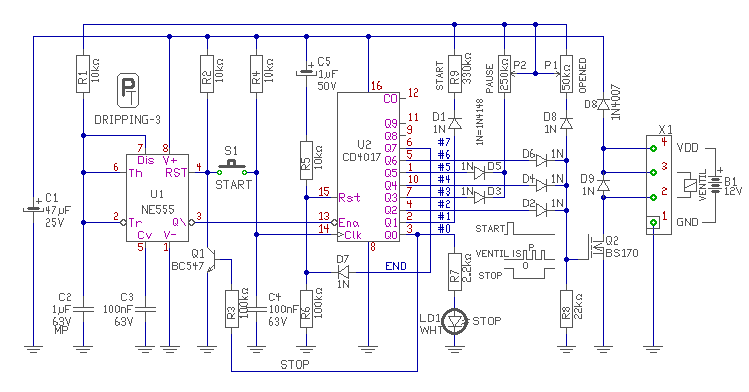

(#) proli007 válasza Kovadam hozzászólására (») Nov 11, 2013 /
Hello! Ezt tudom felajánlani a cél érdekébe.. üdv!

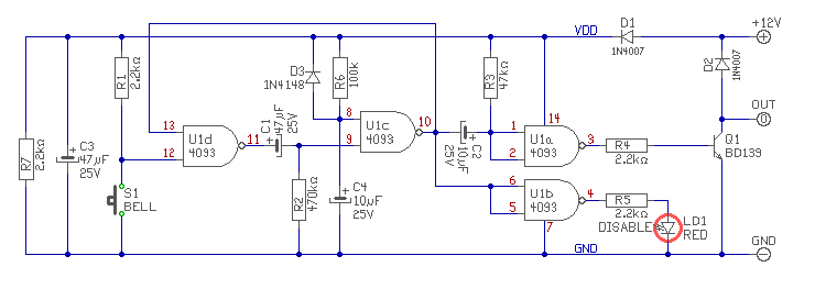

Hello! Bementi zavarok ellen kb. így lehet védekezni. (Meg persze optocsatolóval.) üdv!
(#) bokor28 válasza proli007 hozzászólására (») Nov 11, 2013 /
Nagyon köszönöm, kielemezgetem. Valószínűleg ott is elszúrtam, hogy a csengőkapcsoló az elektronikától vagy 10 méterre van... kipróbálom a relézést, illetve optocsatolót is.
Építve tanuljuk az elektronikát
(#) Kovadam válasza proli007 hozzászólására (») Nov 11, 2013 /
Köszönöm szépen! Azt is megnéztem amit linkeltél legelőször, nem tűnik rossznak az sem, a képeket elnézve elég hatásos!
