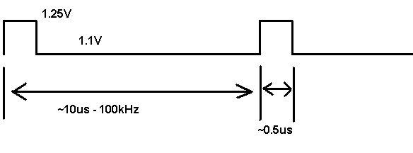

Ma is oszcilloszkópoztam keveset. Sajna fotót nem tudok, de megpróbálom jól leírni.
Hogy elöl legyen, csatolom a kapcsolási rajzot, amit kiegészítettem a MOST használt értékekkel. Az oszcilloszkóp egy 20MHz-es Tektronix, tárolós, de nem tudom azt a részét használni. Először a tranzisztoron mértem (C-E), ott a jel közel négyszög volt. Bekapcsolt állapotban kevesebb mint 0.1V esett rajta(alacsony szaturáció), kikapcsolva a bemenő feszt adta. A diódán is négyszögjelet mértem: a kikapcsolás pillanatában 0.7V-ot is elérte ami lassan lekúszott 0.4V-ra. A tranyó bekapcsolásakor a bemenő feszt mutatta. A legérdekesebb a visszacsatoló rész(1.25V) és a föld közti mérés volt. Terhelés nélkül sima 1.25V-ot adott, de ha ráterheltem az ellenállásokkal, a feszültség 1.1V kürülire esett vissza. DE: 10us-onként egy pici(kb. 0.5us hosszú) négyszögjeles kiemelkedés volt benne, 1.25V-ra. Ezt is csatolom. Tipp: lehet hogy ez a rész megzavarja a visszacsatoló-szabályzó részt, ezért a tranyó nyitvatartási ideje kisebb lesz mint kéne. Ha megtalálom a másik szkópkábelt, tudom mérni két sugárral és akkor lesz rendes idődiagram is. Kérdés: ez alapján már sejthető a hiba, vagy még méregetni kell? Kimenő oldali tekercs/kondi nagyobb kell? Esetleg a visszacsatoló részt aluláteresztő szűrővel becsapni? A hozzászólás módosítva: Szept 26, 2013

Hello! Milyen tranyó van benne? Eltűri a 100kHz-et? A 100µF-on nem lehetne ilyen szabályos jelalak. Nem lehet még is valami földáram? A kondival nem kellene valami másikat párhuzamosan kötni a 100kHz miatt? üdv!
A kimeneten 470µF LOW-ESR kondi van, nem tudom hol látod a 100µF-osat. Ami 100, az a tekercs!
A tranyó típusa 2SA2037, kifejezetten kisfeszültségű kapcsolótápba való darab, 330MHz, 7A. Bővebben: Link A kondira már kötöttem egy 1000µF-os, szintén LOW-ESR típust párhuzamosan, a helyzet változatlan. Most viszont megfigyeltem, hogy terhelés alatt a kimenő fesz kb. 16V-os bemenőfesz mellett éri el a csúcsát(11.5V), azután hiába növelem, még jobban leesik, 24V-nál már 10.5V-ra. Ja igen, a bemenetet most egy labortáb látja el, a panelen egy 470µF-os pufferkondival a bemeneten. A hozzászólás módosítva: Szept 26, 2013

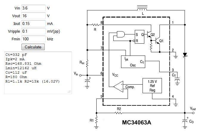

Nekem egy olyan kapcsolás kéne ezzel az áramkörrel, ami 12V-ot ad 100-120 mA-rel 3,6V-os Li-Ion akksiból. A gyári step-up kapcsolást át lehetne alakítani úgy, hogy ezt tudja? Néztem a tervezési táblázatot, de ilyen értelmetlen képletekkel mint: ton=(ton+toff)-toff nem tudok mit kezdeni. A ton értéke pedig kellene. Vagy nem?

Időközben találtam én is egy oldalt:34063 kalkulátor Érdekes módon vannak eltérések. Ugyanazokkal az adatokkal 2 lényeges eltérést látok. Az induktivitás az egyiknél 13,03 μH a másiknál 12162 μH. A Rsc pedig 0,17 Ohm és 180 Ohm. Ezek azért nagyságrendekkel térnek el. Akkor melyiknek higgyek?
Értékeket a megfelelő dimenziókban írtad, bele?
Nekem nagyon gyanús, hogy nem.
Próbáld ki magad.
De teszek ide képet róla: A hozzászólás módosítva: Szept 28, 2013
0.15mA =/= 0.15A
Igazad van.
Így már jobb. Most csak ez zavar: Co=112208 uF Ez is megvan. Vripple Kösz a segítséget. A hozzászólás módosítva: Szept 28, 2013
A belinkelt változat nem lesz jó, neked az "NPN saturated" fajta fog kelleni! A tekercs 100uH-220uH közötti, a kondi minimum 220µF mindkét oldalra; ez annyira nem lényeg, de a Cp igen! Ez 1-1.5nF legyen! Csak szólok hogy ezzel a kapcsolással nagyobb áramot nem fogsz kisajtolni belőle, és a hatásfok sem túl jó. De 100mA szerintem még menni fog.

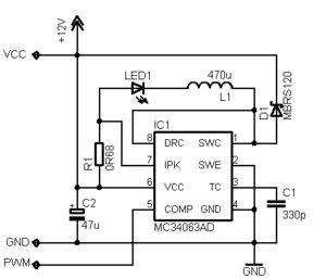

MC34063 IC-vel felépített led meghajtót szeretnék építeni. Követelmény: Vin:24V Iout:350mA vagy 700mA Led:6db 1W vagy 3W soros kapcsolásban Sokféle kapcsolást találtam,de mindegyik különböző. A csatolt kapcsolások közül melyik lehet működőképes?Van-e tapasztalata valakinek ilyen felhasználás mellett? Köszönöm a válaszokat.
Javaslom:http://www.nomad.ee/micros/mc34063a/index.shtml
Itt találsz egy kalkulátort, amibe beírod a megfelelő adatokat, és ő megmondja az alkatrészértékeket.
Szia,
Köszi a választ/tippet. Kipróbáltam a kalkulátort. Az ic cc és cv módban is dolgozik? Az áram szabályozás nem világos nekem.Beállítom a kívánt kimeneti áramot 350mA-re. Ekkor 700mA Ipk értéket ír.Ez az érték mikor jelenik meg a kimeneten?
Idézet: „Az ic cc és cv módban is dolgozik?” Az IC alapvetően feszültségvisszacsatolással dolgozik (1.25V), ezzel ugye akár >=1.25V-os CV, akár CC kapcsolást lehet építeni, nyilván CC esetében nagyobb áramoknál azért elég nagy lesz a veszteség meg a dropout az 1.25V miatt. Ezen felül az IC-ben van egy nem rettentően precíz (+/-15%), eredetileg túláramvédelmi célokból beépített, durva áramkorlátozásra használható felső oldali, ~0.3V-os másik bemenet is. Idézet: „Ez az érték mikor jelenik meg a kimeneten?” Legrosszabb esetben (DCM üzemmód) az átlagos kimenő áram duplája lesz a tekercs maximum árama (háromszög hullámforma). Az induktivitás növelésével csökkenthető az áram hullámzása, így CCM üzemmódba áttolható a működés. A hozzászólás módosítva: Nov 12, 2013

Azt tudom,hogy Iout=1,25V/R ha a kimeneten sorosan van egy R ellenállás.Az ezen eső feszültséget lehet használni visszacsatolásra (5-ös láb).Lehet ezt műveleti erősítős visszacsatolással is elkészíteni.(Ilyet már készítettem: LM2676+LM358) Induktivítás növelése.A progi 37uH/350mA,19uH/700mA tekercset ír.A kapcsolások 220-330-470uH induktivitást használnak.Így tolják át a működést CCM módba? Végül is azt szeretném megtudni,hogy ezt az ic-t lehet -e led meghajtásra használni? Az interneten MR16-os led spot-hoz használják ezeket.A fellelhető kapcsolások között sok a különböző.Ezért vagyok tanácstalan. A hozzászólás módosítva: Nov 12, 2013
