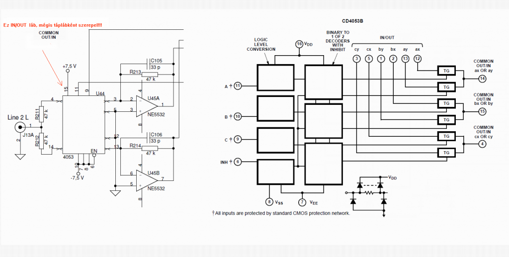

Bár nem kimondottan erősítőről szeretnék kérdezni, de úgy vélem ez is idetartozik. Adott egy előerősítő aminek a rajzát innen vadásztam: Bővebben: Link A problémám az, hogy valószínűleg hiba van rajzon. A csatolt képeken látható. Az I/O panel bemenetén a CD4053 IC (15. láb a rajzon) táp láb szerintem nem jól van számozva. Annak elvileg 16-os lábnak kellene lennie. Azon kívül az analóg bemenet miatt kettős tápellátást kell biztosítani a CMOS-nak. Attól kezdve a 8-as láb szerintem földre kell hogy kerüljön. Legyen szíves valaki felhomályosítani. Köszönöm a segítséget!
Lehet, hogy ez a védelem a "hozzánemértő utánépítőkkel" szemben. A magam részéről jobban hiszek egy adatlapnak, mint bármilyen kapcsolási rajznak. A 8 lábat az adatlap szerint is földre kell kötni, már ha a logikai vezérlés föld táp között van. Elvileg lehet máshogy is, akkor a logikai 0 szintre kell kötni. Az analóg jel ki-bemenetek miatt kel +/- táp, a Vee lábra. A 15 lábnak meg lehet valami jelzés kapcsolás feladata, ehhez a kapcs rajzot jobban át kéne látni, de lehet, hogy az 16, csak rosszul látszik.
Bár valamennyi kapcsolatom van az elektronikával (műszerész vagyok), de nem tervező mérnök. Átlátom a működési elvet, és emiatt is vettem észre a "hibákat". Megmondom őszintén valóban után építő vagyok, de nem akarok a kapcsoláshoz hozzá nyúlni. Úgy jó ahogy van (így tetszik).
Ami a 16-os láb kérdését illeti, akárhogyan nézem az eredeti rajzot (lásd fentebb a linket!) nagyítva is, én nekem akkor is csak 15-nek tűnik. Szerintem elírás lehet. Nem csinálok belőle problémát, megy az adatlap alapján. A bemeneti csatoló kondi elmaradása nem hinném hogy gond lenne, hiszen a kapcsolás jellegéből adódóan valószínűleg így kell lennie a kettős táp meghajtás miatt. Viszont ha már itt tartunk, akkor megkérdezném még egy kapcsolási részlet ügyében a te véleményed. A csatolt képen (C-MOS 3), a multiplexer tápellátása sem igazán vehető a hagyományosan vehető megszokottnak. A 7. láb a kettős táp ellátás miatt szükséges, ahogy itt is a 8-as földre kell hogy kerüljön, illetve a 16-os lábon kapja a +táp ellátást. Már csak arra lennék kíváncsi, hogy az 1M ellenállásnak mi lehet a szerepe. Hiszen így nem kapja meg a - tápot. Vagy esetleg a logikai szint így is teljesül? Persze ha a tápellátás logikai szintnek minősíthető.

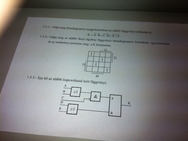

Egy kis segítség kellene. Egy ilyet kaptunk a suliba(2.feladat), de nem bírom felfogni, a táblát. Valakinek van ötlete, hogy az I2 és I3 miért nincs fedésben. Kérdeztem a tanárt, de kitérő választ adott. Annyi érdemlegeset mondott csak, hogy ez nem karnaugh tábla, hanem másfajta, PLC programozói körökben ezt használják.
