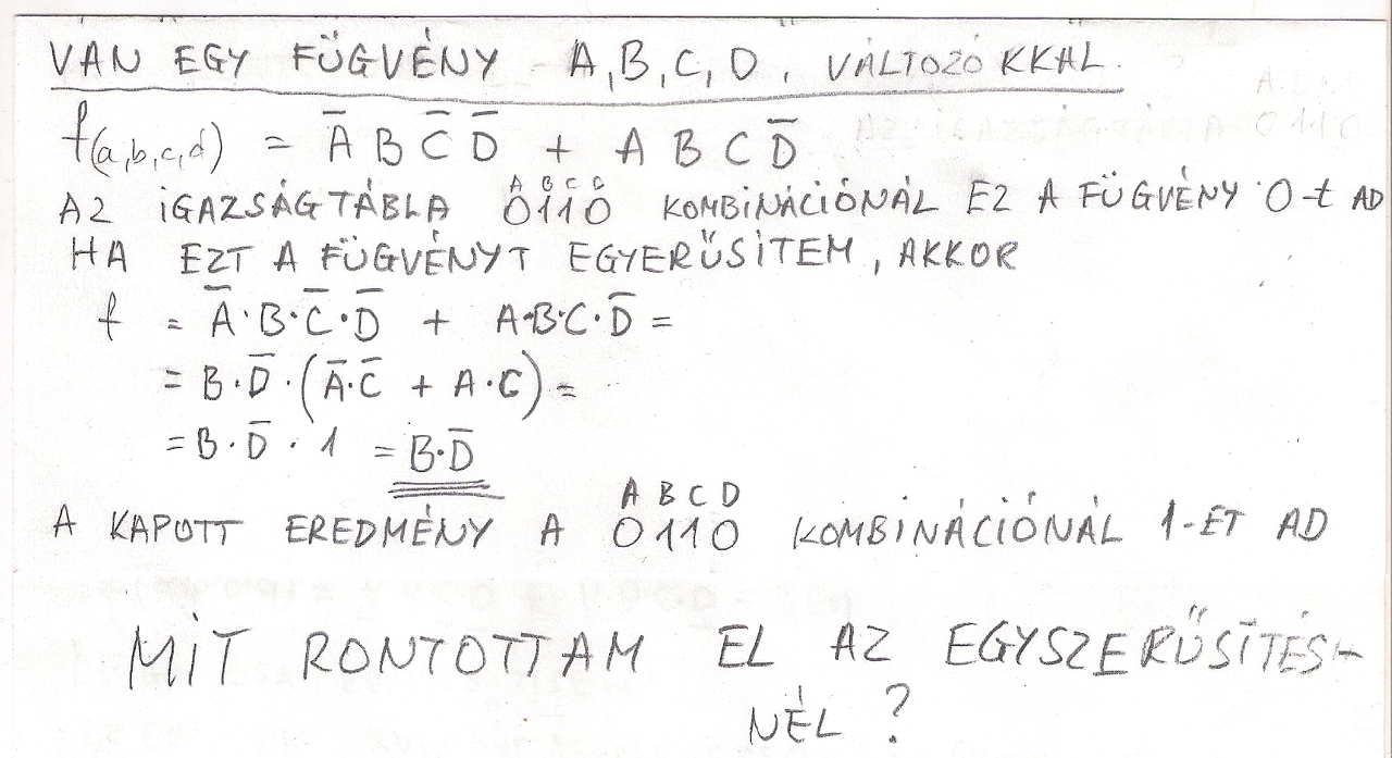

				Hello! A kérdésem a képen van. Elnézést hogy igy tettem fel,de igy tudtam csak ábrázolni legérdhetőbben.
				Köszi! A BC-k hova estek ki? Leírnád hogy kaptad meg ezt az eredményt? Miért nem jó az én verzióm? Kiemeltem a közös változót,és aztán beírtam a zárójelbe a maradékot,és elvégeztem a műveleteket. Mi a hiba? Te a tiédet hogyan számoltad? Amit leírtál az eredményed =1. De nekem 0-t kell hogy kapjak,mert a függvény első sora not(A)*B*not(C)*not(D)+A*B*C*not(D)=0 A vége pedig B*not(D)=1. Holott ez is 0 kell hogy legyen. A hozzászólás módosítva: Márc 2, 2018
				A levezetésed  második sorában írod: B*not(D)*( not(A)*not(C) + A*C). Ebből a harmadikban már B*not(D)*(1) lesz. Erre írtam, hogy itt a hiba, hiszen: not(A)*not(C) + A*C != 1
				Bocsi,de nem értem! Én is a "(not(A)*not(C)+A*C)"  -t 1-el helyettesítettem a 3.ik sorban. Ezért maradt a végére eredményként B*not(D). Ami ugyebár nem jó,mert ez a 0110 kódnál a kimenetre 1-et ad a 0 helyett. Nekem alacsony szint kell. Ha egy függvény egyszerűsítés nélkül  0-t ad ,egyszerűsítés után pedig  1-et ad,akkor ott valami nagyon nincs rendben az egyszerűsítéssel. Na ezt nem tudom,hogy mi az a valami?   A hozzászólás módosítva: Márc 2, 2018
				Harmadszor írom le, hogy (not(A)*not(C)+A*C) nem helyettesíthető a konstans 1 -gyel.  A (not(A)*not(C)+A*C) csak akkor ad 1 -et, ha A és C megegyező logikai érték.
				Bocsi! Nem irtad hogy nem helyettesíthető,csak azt hogy ott a hiba. Én pedig nem értettem,hogy konkrétan mi nem felel meg. Akkor leírnád hogy hogyan alakul az egyszerüsítés az első sortól indulva?
				Bocsi! Értem! De Morgan azonosság! Köszi a segítséget!
