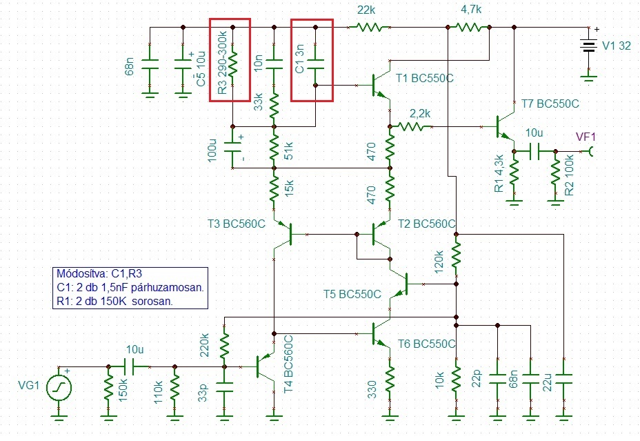

(#) pont válasza scooby_ hozzászólására (») Nov 12, 2013 /

(#) Moszkvai válasza pont hozzászólására (») Nov 12, 2013 /
Ez is egy módosítás, de ez MC hangszedőhöz lett módosítva. Amiről scooby beszél, azt Ő módosította, nála vannak a tervek is.

(#) scooby_ válasza Moszkvai hozzászólására (») Nov 12, 2013 /
A tervek valóban nálam vannak, viszont a módosítást annak idején Pioneer mester végezte el, ez az Ő érdeme, Én csak közvetítem és őrzöm azóta is! Bővebben: Link
(#) scooby_ válasza pont hozzászólására (») Nov 12, 2013 /
Fentebb ott van a link, azt a két dolgot kell megváltoztatni. Használj fólia kondikat! 3nF-ot két darab 1,5nF-os kondenzátor párhuzamos tagjából kapsz, 300K-t pedig elvileg kapsz a boltban. Ha nem, akkor vagy 3db 100K-s ellenállás, vagy két darab 150K-s sorba kötve.
Szerk: Ha vársz egy kicsit, akkor holnap leszedem Neked a szerverről a dolgokat hozzá. Azóta született sokkal kisebb NYÁK ehhez a csodához, amin a módosítások is rajta vannak, szintén Pioneer terve alapján.

Még egy pár kérdés. A korábban belinkelt hozzávaló táp az 32V-os? Ehhez a hangszedőhöz (MC Crypt KCL-01) meg kell csinálni a bemeneten az átkötéseket? A kapcsolási rajzra rá kellett írnom a nyákterv jelöléseit, ha valakinek van kedve/ideje hibát találni....
(#) scooby_ válasza pont hozzászólására (») Nov 15, 2013 /
szia! Igen, a táp az eredeti hozzá tervezett rajz alapján készült 32V-os táp, 30V váltakozóról stabil. Azt a korrektort úgy rakd össze ahogy felraktam, minden módosztás nélkül tökéletesen kell működnie a hangszedőddel. Azt hiszem C9-ként tüntettem fel a nyákterven a 3nF-os kondit, ott a makrót duplázd meg, mert ugye 2x 1,5nF-ot kell majd oda beültetned. Úgy emlékeztem, hogy Én ezt megtettem tervezéskor, de akkor úgy tűnik nem.

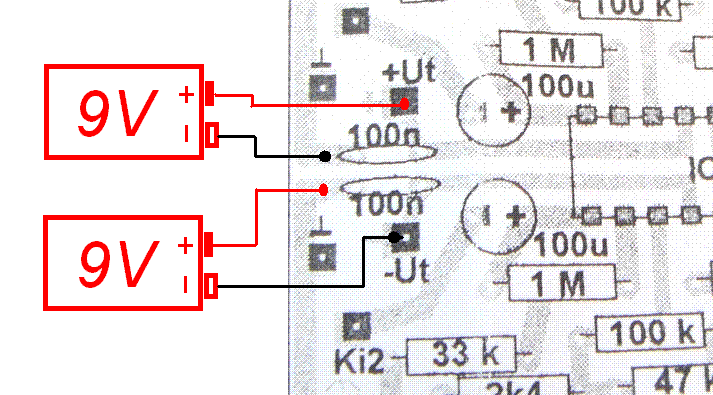

(#) reloop válasza pauer98 hozzászólására (») Nov 21, 2013 /
Így gondolom az elemek rákötését.

Rendben! Egy LED-re a + vagy a - vezeték közé kössek ellenállást? Most a +-ra van kötve, ha jól tudom oda kell.
(#) pauer98 hozzászólása Nov 21, 2013 /
(a riaa korrektorra szeretnék bekapcs ledet kötni)
Értelek, kiegészítettem a rajzot.

A 10K egy kicsit sok lesz 18V-hoz. Inkább 1,5K
(#) pauer98 válasza pont hozzászólására (») Nov 21, 2013 /
Na összeraktam, 3k-s ellenállás van rajta, köszönöm mindenki segÍtségét!
(#) reloop válasza pont hozzászólására (») Nov 21, 2013 /
Nem kell olvasni a fényénél Egy víztiszta fényes LED-nek épp elég. Sajnálom ezt a két sovány elemet 10mA-rel terhelni, a korrektor tán ennyit sem fogyaszt.

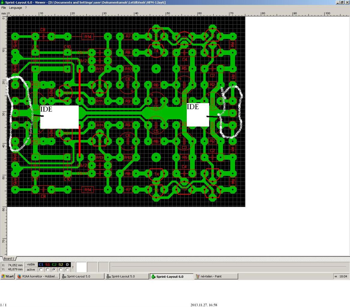

(#) elodke hozzászólása Nov 27, 2013 /
Szeretnék építeni egy Riaa Korrektor-t.
Csak nem tudom melyik a legjobb, ha valaki tudna küldeni valami igazán jót esetleg nyákrajzzal együtt az nagyon megköszönném!
(#) scooby_ válasza elodke hozzászólására (») Nov 27, 2013 /
Fönt 1-2 hozzászólással feljebb csatoltam NYÁK-ot és rajzot, valamint röviden írtam egyről.
(#) elodke válasza scooby_ hozzászólására (») Nov 27, 2013 /
Mit hova kell bekötni azt megtudnád mondani
Csatoltam a rajzot hozzá. Az módosításokat tartsd be, mert csak úgy szól normálisan.
