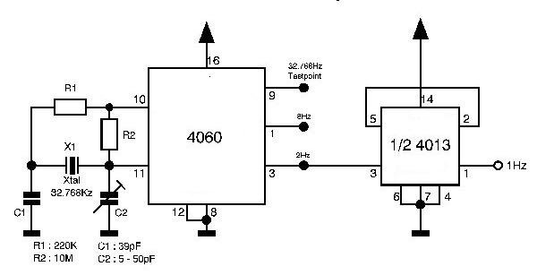

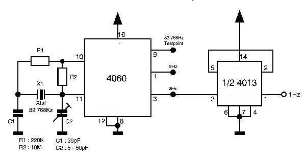

(#) korgs2 válasza kocsgab002 hozzászólására (») Dec 12, 2013 /
Erre az órajel generátorra esett a választásom,viszont annyi kérdésem lenne,hogy műszerezettség terén nem állok valami jól,be tudom a kondival állítani így is a frekvenciát normálisra?
(#) kaqkk válasza korgs2 hozzászólására (») Dec 12, 2013 /
Egy pontos óra és sok türelem segítségével ...
(#) korgs2 válasza kaqkk hozzászólására (») Dec 12, 2013 /
Vagy létezik esetleg olyan kapcsolás,aminél nem kell állítgatni?
Keress olyan RTC ic-t ami belső kvarcos és van 1 Hz-s kimenete ..
Bővebben: Link vagy összeüssem ezt a kapcsolást esetleg? A lényeg az lenne hogy működjön egyenlőre aztán az órajelen majd finomítok később,apropó,a hálózati 50hz-ből leosztottal mennyit késne/sietne az óra?
Ezt a kapcsolást is elfelejtheted, nézd meg Pesten a köztéri órákat mind hálózat szinkronnal megy ...

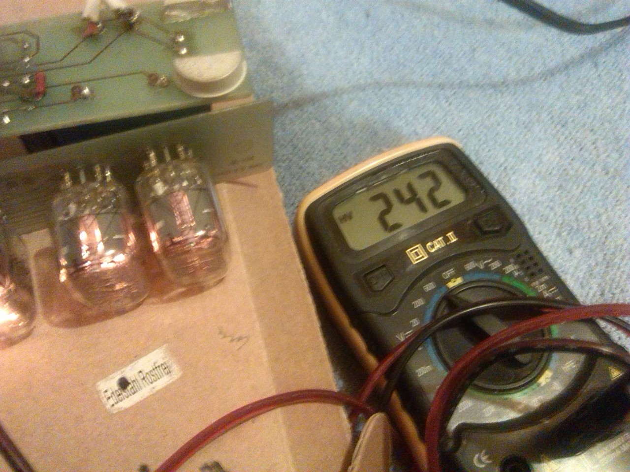

(#) sooty válasza kapcsrajz hozzászólására (») Dec 12, 2013 /
Itt az a gond, hogy csak 30v a különbség az Uanod és az Uégési között. Tehát az anódfeszt emelni lehet és az Uégési, se biztos, hogy 170v mert az adatlap azt írja, hogy nem több mint 170v (lehet hogy kevesebb) nekem a trafós mule 1.3-ban megy az in-12 és több mint 220v az anódfesz (mert ott az adatlap azt írja, hogy legalább 200v)

(#) sooty válasza Pali79 hozzászólására (») Dec 13, 2013 /
A csövek égési feszültsége az, ami nem egzakt, az orosz gyártó sem adja meg pontosan (nem több mint 170v) pl. Nálam 240V anódfeszültség mellett 22k ellenállásokkal jól működik az óra. A multiplex miatt elég nehéz belemérni , az anódáramra 0,51 mA -t mérek, ami nem hiszem, hogy igaz lévén a csövek szépen világítanak A gyári adat 2,5 mA.

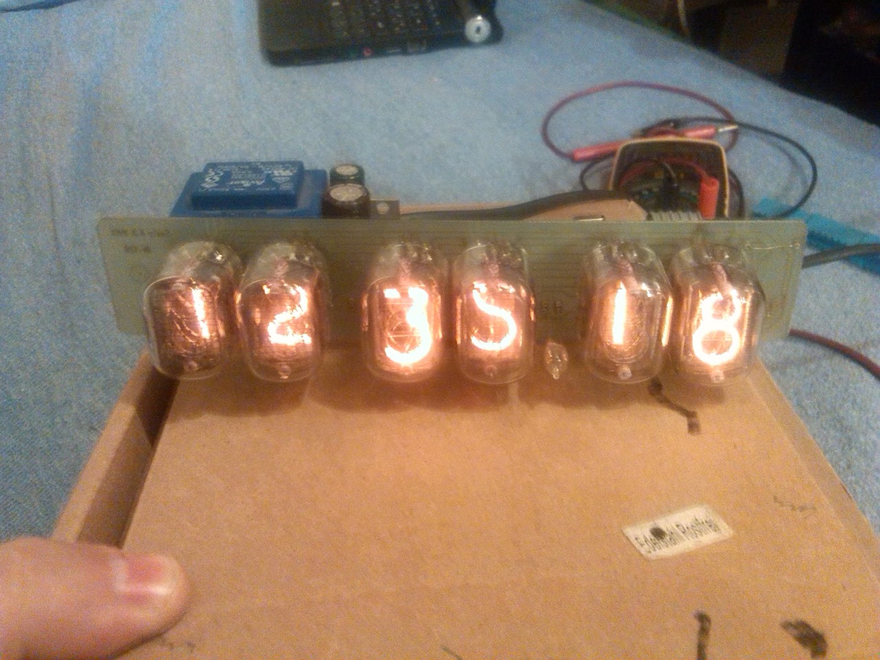

(#) kapcsrajz válasza kapcsrajz hozzászólására (») Dec 15, 2013 /
Kész lettem az órával. Köszönöm a fejlesztőknek ezt a nagyszerű órát. Az anódfeszültséget 180 V-ra állítottam, és maradtak a 10 komh-os ellenállások. Így nagyon jó lett a fényerő. Nincs derengés és egyebek. Sajnos az egyik IN-12 cső 3-as számjegye csak félig "világít", ehelyett szereznem kell egyet. Ha a dobozolás is kész lesz teszek fel képeket. Sajnos az már nálam lassabban megy.
