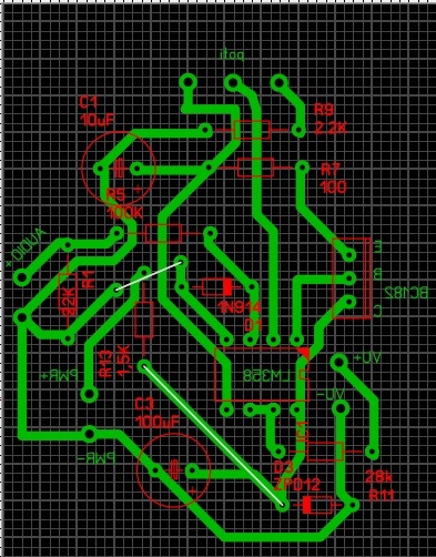

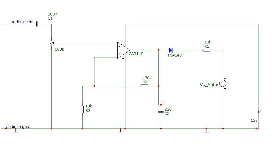

Üdvözlet mindenkinek!
Kaptam mostanában egy rossz BEAG erősítőt aminek a házába beleköltöztettem a saját TDA alapú erősítőmet. Van ezen a BEAG házon egy VU meter és olyan ötletem támadt hogy valahogy hasznosítani kellene. Átnéztem a régi hozzászólásokat ebben a topicban és találtam egy nekem szimpatikus kapcsolást. Ha jól értem akkor ez a kapcsolás(vumeter.jpg) simán 12V-ról és erősítés nélküli audio in-ről hajtható(pl.: számítógép hangkártya, telefon, ipod stb) Egyébként nem tudok semmit a műszerről viszont az alábbi(14.jpg) kapcsolással volt meghajtva gyárilag a BEAG erősítőben, az 1-es és 3-as pont közé volt kapcsolva a tápfeszültség és a BEAGban +-40V-os toroid trafó + graetz híd volt a táp. Ha jól néztem akkor a 2-es ponton valami audio in volt bekötve, de nem tudom hogy erősítés utáni vagy előtti.
Szóval a kérdésem a következő: egyszerűbb lenne átalakítani a meglévő kapcsolást nekem megfelelővé vagy megépíteni a nulláról egy másikat? (a saját erősítőmben +-27V az egyenirányítás utáni tápfeszültség) Valamint a vumeter.jpg kapcsolás mennyire működőképes?
Megjegyezném még hogy nem vagyok elektronika professzor, csak minimálisan értek a dologhoz
(#) proli007 válasza hexadecimal hozzászólására (») Nov 23, 2013 /
Hello! A BEAG panel, az erősítő kimenetéről megy. A kapcsolásod amit feltettél, nem jó. (A 470k és 22µF nem az erősítő kimenetéről kellene visszacsatolni,hanem a dióda katódjáról.) De inkább javaslom építsd meg ezt a kapcsolást. És főleg olvasd el. üdv!

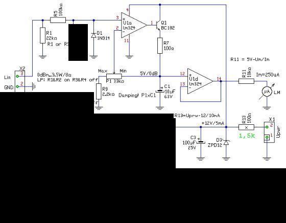

(#) hexadecimal válasza proli007 hozzászólására (») Nov 24, 2013 /
Elolvastam már köszönöm de most megtettem mégegyszer részletesebben. Nekem csak egy mono kapcsolás kellene ezért módosítottam a linkelt kapcsolást. Szerinted így működőképes, jól módosítottam bele? Ha jól értem akkor kisjelű üzemmód==számítógép hangkártya bemenetnek megfelel? A cikknek azt a részét nem értem ahol a műszer előtét ellenállásait számolja ki, nem ismerem a 0 dB kitéréshez tartozó áramot és kapocsfeszültséget sem. Ha R11 helyére beteszek mondjuk 18kOhmot és ez nem lenne megfelelő akkor később a P1-el ezt mennyire lehet korrigálni? Egyébként a műszeren nincs is 0db beosztás, semmilyen db beosztás sincs csak számok 1-9-ig, tehát nincs hová állítani az alaphelyzetét.
(Megpróbáltam az R13 értéket kiszámítani 27V-os tápfesszel nekem 1,5kOhm jött ki, ez jó?)
(#) proli007 válasza hexadecimal hozzászólására (») Nov 24, 2013 /
Hello! Az ellenállást a műszerhez csak hozzávetőlegesen kell méretezni. Hogy kb. 5V-ra menjen a végkitérésre. A kivezérlést pontosítani úgy is a potival tudod. Vagy is sorba teszel a műszerrel egy 33kohm-os ellenállást és megnézed mennyire tér ki 5V-ról. (Ha csak pld. 4,5V-od van három elemmel az is jó lehet.) Ha nem tér ki a végére, akkor csökkented. Ha túlzottan kitér, növeled. Ha kb. ott van, akkor már kész is vagy.
Az R13 értéke megfelelő. De ha csak 1kohm-od van, az is jó lesz bele.
Ha csak mono-ban használod, akkor LM358 is jó lehet bele. Persze a nyákot a bekötése szerint át kell alakítani. Már amennyiben újra tervezed. üdv!

(#) hexadecimal válasza proli007 hozzászólására (») Nov 25, 2013 /
Ok, szerintem ez alapján már meglesz de csak a jövő hét vége felé érek rá foglalkozni a dologgal, majd valószínű hogy feldobom a módosított nyákot és kapcsolást LM358-al mielőtt megépítem, biztos ami biztos alapon. Köszönet a segítségért!
(#) hexadecimal válasza proli007 hozzászólására (») Nov 30, 2013 /
Szóval megépítettem a cuccot, de nem úgy működik ahogyan kellene. Amit csinál: ha rákötöm az audio+ kábelt akkor a műszer kiugrik végállásba és ott marad. Ha ezt a kábelt lekötöm akkor szépen lassan, túl lassan szépen lemászik alapállásba. A potit hiába csavargatom, nem változtat semmit. Mondjuk azt hozzátenném még hogy 33k helyett 500k poti van benne, nem tudom hogy ez befolyásolja-e a dolgot. Csatoltam a kapcsolást hátha láttok benne valami hibát.
(#) proli007 válasza hexadecimal hozzászólására (») Nov 30, 2013 /
És az "audio GND-t" is rákötötted? Mert az elég fontos. Amúgy az "audio" alatt mit értesz? Már mint mekkora jelszintet?
"33k helyett 500k poti van benne" Neked az mindegy, hogy valakit a fogpiszkálóval vágnak fejbe, vagy a mestergerendával? Elolvastad a cikket? Mert már nem emlékszem, de mintha tüzetesen leírtam volna mi mire való.. üdv!
Hali,
Azthiszem megvan a probléma, kicseréltem az audio kábelt árnyékoltra és megszűnt az egyből végállásba ugrós probléma(pont a táp mellett futott a kábel), (az 500k-t pedig elírtam, csak 50k az, és úgy néz ki még éppen jó ) és most már elfogadhatóan működik a műszer.
Nagy köszönet a sok segítségért!
Szép álmokat!

(#) melorin hozzászólása Dec 21, 2013 /
Ismét elővettem Ezt a kapcsolást.
Épp kalibrálnám, de nem egyértelmű számomra a menete. Leírom én hogy csinálnám, és szóljatok ha hibázok valahol:
Készítek egy 440Hz/0dB szinusz hangot PC-n. Ezt berakom folyamatos lejátszásra. A hangkártya kimenetére bekötöm a kapcsolást. Ekkor addig tekerem a trimmert, amíg a mutató a 0dB állásnál marad.
Az előtétellenállást már belőttem. 5V DC-vel kötöttem sorba egy ellenállást és egy potmétert, majd ezt rákapcsoltam a műszerre és 35Kohm-nál volt épp 0dB-en a mutató. Fix ellenállásból csak 33kOhm van itthon, tehát egy kicsit feljebb van a mutató, kb. 1dB-nél.
Ez így jó lesz?
(#) proli007 válasza melorin hozzászólására (») Dec 21, 2013 /
Hello! Elvileg jó, de lehetnek buktatók.
- Nekem ugyan fogalmam sincs, hogy ha a PC-n 0dB-t állítasz be, akkor mekkora annak tényleges kimeneti jele. Mert ezt használják, mint vonatkoztatási szintet is, nem vagyok meggyőződve, arról, hogy az valóban kalibrált szint is. Vagyis 775mV értékű. De ha ugyan ezen PC-hez használod, akkor lehet ez megfelelő, mer mindegy hogy mit ad ki, ez a vonatkoztatási szintje.
- A másik, olvasd el "A kis műszerünk beállítása egyénfüggő." ezt a részt. Mert a zene semmiképpen nem egy szinusz, hanem egy "lüktető valami". Amit a műszer megpróbál követni, ahogy tud a tehetetlenségével. Ez alapján dönts.. üdv!
(#) melorin válasza proli007 hozzászólására (») Dec 21, 2013 /
Valójában nem PC-hez lesz, hanem egy DAC egybeépítve egy végfokkal. Tehát minden fix marad, és a DAC kimenetén az adatlap szerint 2Vrms jön ki. Ezt gondolom 0dB felvételi hangerőn produkálja, tehát ez a max. Magyarul ha elindítom ezt a jelet, akkor 2V fog kijönni, ami nem is lényeg, hogy mennyi, mert ennél a jelnél beállítom a trimmert úgy, hogy 0db-nél legyen a mutató, igaz?
Az idézett részt elolvastam. Ez alapján nem is mérvadó a trimmeres beállítás, mert rá kell tekerni egy kis kakaót, innentől viszont nem lesz "hiteles" amit mutat a műszer. Összezavarodtam
