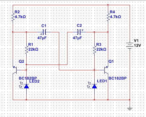

(#) Kari55 válasza proli007 hozzászólására (») Dec 31, 2013 /
Szia. Megcsináltam ezt a kapcsolást Multisim-ben, de valahogy nem akar menni. Miért?
(#) Kari55 válasza (Felhasználó 13571) hozzászólására (») Dec 31, 2013 /
Próbapanelen működik így is, csak a programba nem akar. Habár most tükröztem a tranyókat, egy darabig működött.
A hozzászólás módosítva: Dec 31, 2013
(#) Kari55 válasza (Felhasználó 15355) hozzászólására (») Dec 31, 2013 /
Megtettem, de semmi változás
Szintén semmi, de hagyjuk mára, B.U.É.K.
(#) NyariG válasza Kari55 hozzászólására (») Dec 31, 2013 /
Most kezd izgi lenni Még meg lesz idén
