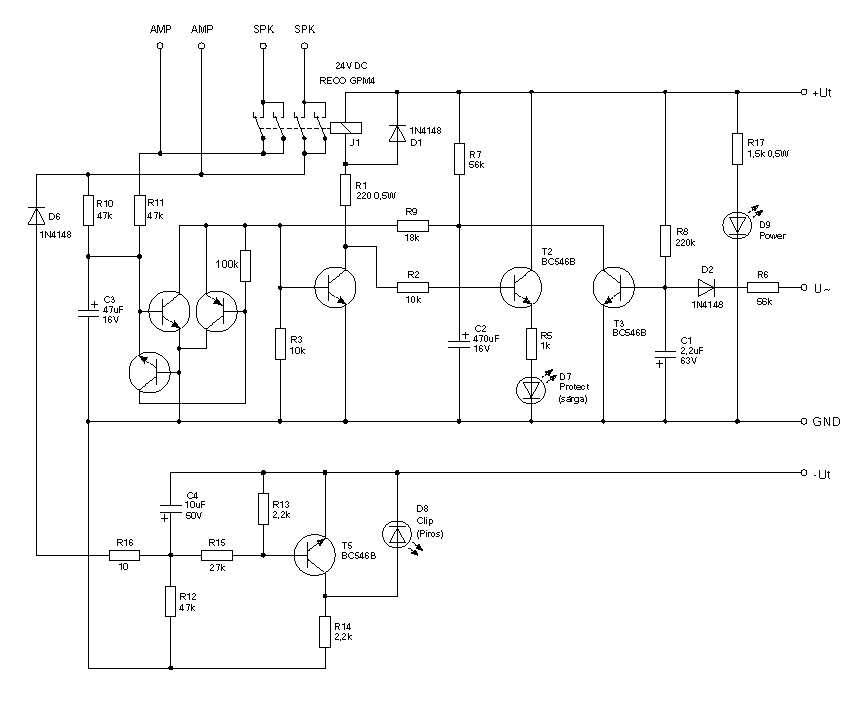

(#) pjg hozzászólása Jan 10, 2014 /
Azt szeretném megkérdezni, hogy ha ezt a mono védelmet kiegészítem a bemenetén még egy ellenállással és 2 áramkörös relét teszek bele akkor az jó lesz sztereó erősítő mindkét csatornájának védelmére?
(#) reloop válasza pjg hozzászólására (») Jan 10, 2014 /
Szia! Valahogy így. Nem rossz ez az áramkör eredeti állapotában, ami ±50V-hoz készült. A módosításai viszont elég betegesen működnek. Mihez szeretnéd használni?
(#) pjg válasza reloop hozzászólására (») Jan 10, 2014 /
Köszi. A 40W-os QUAD-hoz szeretném. A D5, D6 és R8-at kihagytam belőle.
A hozzászólás módosítva: Jan 10, 2014
Ez mekkora tápfeszültséget jelent? A relé feszültségében van valami kötöttséged?
+-30 - 34V. 12V-os relém van.
Ilyesmiben gondolkodnék. R1, R5, R7, R17 szépen hozzáigazítható. Ez a fajta AC figyelés nagyon jó a Quad kikapcsolási koppanásának megelőzéséhez.
Az általam megépített egy kicsit más, mint az általad betett rajzon látható. Az erősítőktől jövő jel feldolgozása nálam csak 1 tranzisztorral és 3 diódával történik. (T4 és D3, 4, 5)
