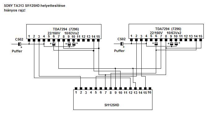

Üdv, még mindig a SONY erősítőmbe próbálnék életet lehelni, korábban nem sikerült semmilyen leírást szereznem a pótláshoz itt se lettünk okosabbak, de most már akadt egy lengyel. Viszont elakadtam benne a szövegben a pirossal jelölt részt nem értem igazán, hogyan is kellene bekötni (google fordítás). A könnyebbség kedvéért amit sikerült belőle kihámoznom, azt lerajzoltam. Ha valaki rápillantana az nagy segítség lenne, annyi hogy TDA7296 az amim van itthon de az tudtommal ugyanúgy beköthető mint a TDA7294.
(#) reloop válasza Lázár Péter hozzászólására (») Jan 23, 2014 /
Szia! Ez sajnos nem működik. A számtalan hiba egyike például a TDA7296 13-as lába nem kap tápot. Készítsd el ezt a parányi panelt!
(#) Lázár Péter válasza reloop hozzászólására (») Jan 23, 2014 /
A parányi panellel nem is lenne gond mindaddig, még valaki annak ki és bemeneteit össze nem mossa az eredeti végfok panellel (amiben persze nem tudott még segíteni senki). A tápellátás az egyértelmű, ugyanis már összeépítettem a végfokot így külön és hasráütésszerűen bele is építettem az erősítőbe, de nem hajlandó üzemelni, ugyanis az eredeti végfoknál vannak plusz lábak amik ha kimaradnak azért lehet halott az egész. Magyarul akkor ezt a kis panel ki és bemeneteit kéne megfelelően összekötni... vagy én rontottam el valamit...
Bemenet 2,15, kimenet 6,8 lábak. Táp 9 pozitív, 7,13 mínusz. Mellékelek egy rajzot is, remélem helytálló.
(#) Zosi válasza reloop hozzászólására (») Jan 23, 2014 /
Kimenet nem 10,8?
(#) reloop válasza Zosi hozzászólására (») Jan 23, 2014 /
De igen, köszi!
Tök jó, hogy én is tudtam valamit. (tudom, hogy nem volt valami bonyolult)
(#) Lázár Péter válasza Zosi hozzászólására (») Jan 23, 2014 /

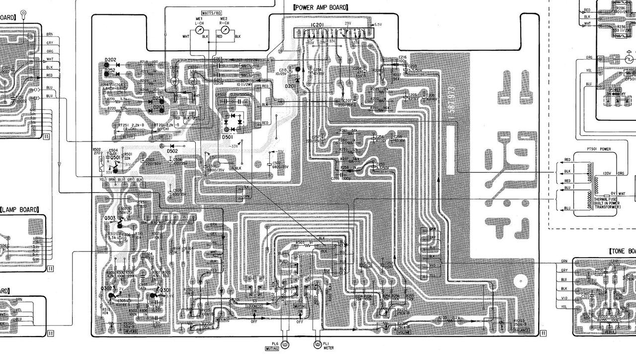

Az erősítőben így van: 7,13 negatív, 9 pozitív, 16-os a nulla egy diódán keresztül. Bemenet a 2,15 kimenet a 8,10. De a kimenet nem csak kimegy a hangszóró csatlakozókra, hanem elmegy a hangszínszabályzóra. Továbbá kiforrasztott állapotban a 3-as 5-ös 6-os 11,12,14-es lábak szabadon lógnak. Pedig részei a panelnek és alkatrészekre csatlakoznak. Ezekkel mit kezdjek tuti, hogy ezeket is vagy össze kell kötni vagy valamit kezdeni kell velük ahhoz hogy üzemeljen. Mellékelem a kapcsolási rajzát.
Az 5,12 lábak a visszacsatolás, azt használja hangszínszabályozásra is. Erről szívem szerint lemondanék. A 6,11 feszültségutánhúzás, rajta van a TDA-s panelen ezzel nem kell foglalkozni. Az 1,16 koppanásgátló, szintén meg van. A 3, 4, 14 bypass kondikra a TDA-nak pedig nincsen szüksége.
A TDA-s panel testet kösd D201 anódjára ami egyenesen a csillagpontról jön.
