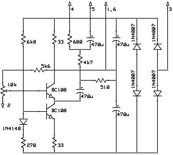

Kedves Fórumozók!
Van egy "μ-blox" gyártmányú, "GPS-PS1E" típusú gps modulom.
Szeretném a soros portra kötni, amihez egy MAX232-es kapcsolás kéne a leírása szerint, de nem találtam hozzá kapcsolási rajzot sehol sem.
Akinek bármilyen ötlete, tanácsa van, kérem, segítsen elindulni.
A kapcsrajz mellett programoknak is örülnék, melyekkel majd használni is tudom.
Köszönöm szépen!
(#) kadarist válasza andrefux hozzászólására (») Feb 3, 2014 /
Rajz.
(#) andrefux válasza kadarist hozzászólására (») Feb 3, 2014 /
Úgy tűnik, hogy működik, mert ha pl. a Serial Port Monitor-ral megnyitom, akkor "áramlanak" belőle az adatok!
Tegnap már megépítettem egy általános kapcsolást (ugyanaz, mint amit küldtél, csak a TX/RX fordítva volt), és azzal nem csinálta ezt.
Tudtok programot ajánlani, amivel emberbarátibban lehet használni?
Köszönöm szépen!
A hozzászólás módosítva: Feb 3, 2014
(#) Sebi válasza andrefux hozzászólására (») Feb 3, 2014 /
Pc-re installált navigációs progi ol.
(#) andrefux válasza andrefux hozzászólására (») Feb 3, 2014 /
Sajnos elhamarkodottan írtam. Még nem működik, mert számos normális programmal próbáltam, sikertelenül. (Az antennája az ablakon kívül volt, és ott más gps-ek működtek jól.)
Szóval: sajnos továbbra is keresek
"μ-blox" gyártmányú, "GPS-PS1E" típusú gps modulhoz MAX232 kapcsrajzot, hogy rá tudjam kötni a soros portra.
Az adatátviteli sebesség jól van beállítva?
(#) andrefux válasza kadarist hozzászólására (») Feb 4, 2014 /
Igen, a leírás szerinti 19200-es baudrate-et állítottam be. Próbálgattam alacsonyabb értékekkel is.
Azt tudom, hogy a MAX232 igen általános dolog, rengeteg a kapcsolási rajz, viszont az IC más és más lábait használják ki- és bemeneteknek.
Soros porton, illetve "USB to serial" adapteren keresztül sem ment. (Ezek pedig jók, hiszen van egy GSM modemem, és az megy mindkettővel).
(#) andrefux válasza andrefux hozzászólására (») Feb 4, 2014 /
Ja, és az áramfelvétel normálisnak tűnik 5V-ról;
-IC: ~20mA
-GPS: ~140mA (a leírás szerint 160)
(#) proba válasza andrefux hozzászólására (») Feb 4, 2014 /
Kezdetként a MAX csak egy szintillesztő. Így a kapui tetszés szerint cserélgethetők, ezért találsz olyan sokféle bekötést. Olyat keress ami 3.3V -os szintekkel dolgozik. Ennek bármely bemenetét a modul TX lábára kötve , a kimenetét a PC RX bemenetére kötve már jönnie kell a jelnek .Lehet azért nem működött mert te az 5V változattal próbálkoztál. A 3.3V os talán a MAX2323
A hozzászólás módosítva: Feb 4, 2014

(#) andrefux válasza proba hozzászólására (») Feb 5, 2014 /
Az adatlapja szerint (MAX232N) 5V-os.
Mivel nincs vesztenivalóm, most próbálgatom a lábak váltogatását, talán szerencsém lesz.
(#) andrefux válasza Tetye hozzászólására (») Feb 5, 2014 /
Most már jópár variációt kipróbáltam, de az alábbiakkal kezdtem;
Soros port -> MAX232
2 -> 14
3 -> 13
MAX232 -> GPS
12 -> TX
11 -> RX
(#) andrefux hozzászólása Feb 5, 2014 /
Az a baj, hogy nem találom a gyári programot a GPS-PS1E modulhoz, és tapasztalatom sincs a gépre kötött GPS-modulok működéséről.
Vannak soros port monitorozó programjaim (ezek GSM modemmel jól működnek), és némelyik szokott krix-kraxokat kiírni, ha rákötöm a gépre a GPS-modult a soros porton.
Milyen programmal tudnám kipróbálni, hogy működik -e?
Valakinek van tanácsa-ötlete, hogy hogyan indulhatnék el?
