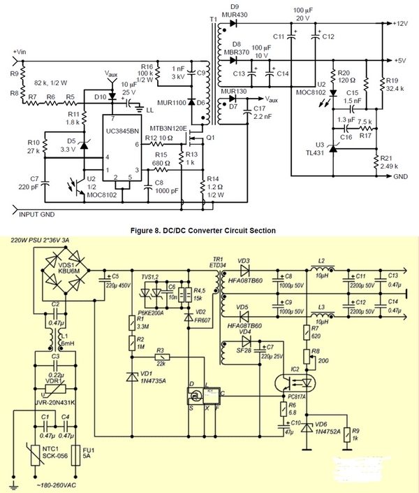

A VD1 zener miért is kell ? Az előző kapcsolásban sincs szerintem.
(#) lorylaci válasza Koncsar hozzászólására (») Feb 6, 2014 /
Vonalvezetések a puffereknél nem túl jók. Néháyn wttnál még nem kell erre figyelni, de nagyobb teljsítménynél fontos. A táp nagyfrekvenciásan rágatja a primer puffert, emiatt nem mindegy, hol van a náykpálya induktivitása. MInden nyákpályát képzelj el úgy, mint egy induktivitás!
Van bizony VD1. A forrpontokat csökkents, az oké, hgoy í]y könyebb a náyk készítése, meg forrasztás, de figyelni kell az átütésekre. Sőt a trafónál gondolj bele, hogy nagyfrekvenciás elég nagy feszültség van. Forrasztás után marad ott egy kis.
Aztán nem ártana standrd tokokat megnézni, lásd TL431, nem hiszem hogy TO92 vagy SOT23-on kívül más tokban használnád.
A szekunderen ami van az RC snubber, így semmit nem ér. a feladata a szekunder feszütlésgen lévő berezgések csillapítása (pláne a dióda parazita kapacitása és lábinduktivitása miatt). Az szinte csak SMD-ben érne valamit.

Köszönöm szépen a kedvességed, megpróbálom értelmezni, és az szerint alakítani rajta. Egy részét értem, a leírtaknak. Lennének még kérdéseim, de elöszőr dolgozozgatok rajta. Köszi.
(#) Koncsar válasza lorylaci hozzászólására (») Feb 6, 2014 /
Igazából két kapcsolási rajzból táplálkozom. Amit most feltettem annál nem diódáznak.
(#) Koncsar válasza lorylaci hozzászólására (») Feb 7, 2014 /
Nézd meg légyszives.
(#) lorylaci válasza Koncsar hozzászólására (») Feb 7, 2014 /
Mit nézzek? Lényegében amit mondtam, azok közül semmit nem javítottál!
(#) ferci válasza Koncsar hozzászólására (») Feb 7, 2014 /
Ezt se csináltad meg, pedig mondtam. A konkrét "nyák-forma" a méretektől is függ. Rövidítheted a fóliát, ha pl. lefordítod az ellenállást.
A kondi 100 voltos legyen, az ellenállás pedig 1210, 1218, 2010, 2512 típusú ( fél...1 wattosak )... amit kapsz..

Ezt én is mondtam neki, csakis így ér valamit az RC snubber! Mivel CCM flybackről van szó, ezért a snubber erősen ajánlott.
Ki is lehet számolni (vagy legalábbis megbecsülni) az RC snubberek (vagyis az ellenállás) disszipációját: P=f*Csnubber*V2
Ez az egyenlet azt feltételezi, hogy a feszültség formája ideális négysög, és a snubber pedig ideális RC elem, vagyis felüláteresztő szűrő.
Természetesen ezek közül egyik sem igaz, ugyanis pont a dióda kapcitása, lábinduktivtiása, meg a trafó szórt induktvitiása és a CCM mód miatt jó kis tullövések és berezgések lesznek a négyszögön. Valamint az RC snuber pont a nyákpáláyk induktivitása miatt RLC snubber lesz. A nyákpályák induktivtiása inchenként kb 10nH, centinként 4nH. Ezek alapján könnyű belátni, hogy amit Koncsar berakott eredetileg, az kb 15nH induktivitás, míg ez SMD elemekkel jó 4nH-re csökkenthető.
Visszatérve az egyenletre jó látható, hogy az ellenállás disszipáció a kondi értékével nő. Gondolná az ember, akkor spórolok és kis kondit rakok be. De nem, ha FETet snubberelünk, akkor van egy ökölszabály a kondi minimális mértékére, mégpedig a FET Coss-ja. Itt most diódát snubberelünk, így megkéne nézni a dióda parazita kapacitását.
Egy MBR1060 dióda kapacitása 0,1-1,0V között 800-1000pF, ami mondjuk 20V-nál 200pF-ra csökken. Én így jó 1nF snubber kapacitás számolnék, ami mondjuk nem nagy. Használható például X7R anyagból 100V-os, ami a lomexben kapahtó 2Ft-ért 0805 méretben
A snubber mérete persze hangolható, lehet 470pF is elég, és akkor pl 3ft-ért van NP0 100V-os, megint 0805 méretben a lomexben. A snubber megfelelő értéke azonban csak terhelve és szkópolás után fog kiderülni!
Ja még egy dolog, a snubber ellenállás közel a terhelő impedanciával megfelelő értékű legyen.

Mutatnál egy konkrét kapcsolást 2x 30-50V / 2-300W-ra UC384x -el?
A hozzászólás módosítva: Feb 7, 2014
(#) ferci válasza pjg hozzászólására (») Feb 7, 2014 /
A flyback nem igazán 2-300 wattra való... a szakirodalom szerint sem.
(#) ferci válasza lorylaci hozzászólására (») Feb 7, 2014 /
Maszekban kétszeresre méretezem a Pd-t... és a 0805 eléggé picike "kézileg"...
(#) Ge Lee válasza pjg hozzászólására (») Feb 7, 2014 /
Erre a feladatra és teljesítményre senki nem épít záróüzemű kapcsolást, nem véletlenül. Vagy félhíddal kell megoldani vagy 1 tranyós nyitóüzemben, amire (utóbbira) ugyanúgy alkalmas az UC38xx egy 200Ft-os fettel. Rajzokkal pedig tele van a világháló, rengeteg ajánlás van, adatlapok, stb., had ne én keresgéljek.
Az UC záróüzemre szinte mindenben fellelhető, monitor táp, akkutöltő, LED driver, telefon töltő, stb. A nyitóüzemű elrendezés meg ott van az 1T forward PC tápokban és a 2T forward hegesztő inverterek zömében. Remélem nem azt várod hogy visszarajzoljam valamelyiket.

Mégis mennyivel bonyolultabb megépíteni egyiket vagy másikat? A csatolt (felső) rajz esetében ráadásul semmit sem kell "tervezni". A rajzot az AN1327 app note-ból (pdf) csíptem ki ami teljes építési leírás, kapcsolási rajzzal, beültetéssel, képpel a kész nyákról, részletesen a trafó elkészítésének módjáról, számolások, magyarázatok oldalakon keresztül. Persze angolul, de legalább van.
Nem tudom hogy mire lenne még szükség ezen felül?
Azon is érdemes elgondolkodni hogy ha valami nem található meg a topikban (mert mondjuk pont olyat itt még soha senki nem csinált), az lehet hogy nem véletlenül van úgy.

Azért hogy ne érje szó a ház elejét linkelek egy ilyen 1 tranyós nyitóüzemű PC táp rajzot. A felső részen látszik a lényeg, az alsó fele csak segédtáp meg kiegészítés. A fesszabályozást kétféle módon szokták megoldani, az optó vagy a Comp lábat huzigálja földre, vagy a Vref-et a Vfb-re. Nyilván egy végfokhoz nem kell szabályozás, tehát egyszerűsödik az áramkör. A sönttel meg beállítható egy határáram, ahonnan átmegy áramgenerátoros módba.
Nekem van egy hasonló félig szétbontva, az egy ETD42-vel tud 400W körül. Bővebben: Link
(#) lorylaci válasza Ge Lee hozzászólására (») Feb 7, 2014 /
A kapcsoláson az is látszik, hogy mennyivel tutibb és egyszerűbb egy egyszerű önrzegő kvázirezonáns flyback Kb 1 MOSFET és 1 BJT.
És persze az is tutira látszi, hogyan oldják meg több kimenet egyszerre szabályzását. Ennek a szabályzásnak egy feltétele van: az L1 tekercs árama CCM kell, hogy legyen.
