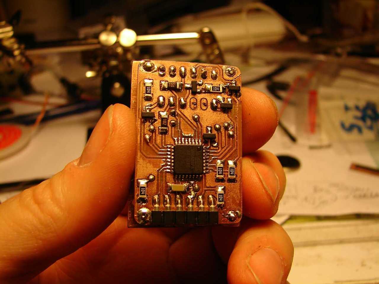

A napokban lettem kész retró karórámmal.
Ugyan semmi szükség nem volt rá, mivel már vagy 10 órát építettem, ebből ez a negyedik karóra, de valahogy késztetést éreztem rá, hogy megvalósítsam.
A hetvenes évek közepén volt divat a piros LED-es karóra, sőt lehet mondani, hogy akinek az iskolában ilyen volt a kezén az hmcs-nek számított (helyi menő csávó).
Az óra energia forrása CR2032-es Li elem, mivel a LED-es kijelző sokat fogyasztott/fogyaszt, emiatt az órán lévő valamely gomb megnyomására mutatja az időt 5 másodpercen keresztül, utána alszik tovább.

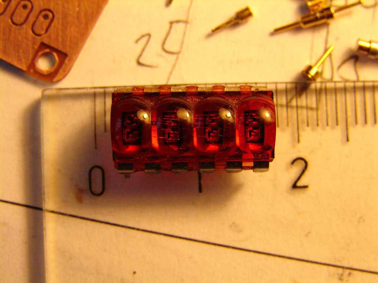

A szerkezet legérdekesebb része a 7 szegmenses kijelző, ami egy HP5082-7414 típusú DIP tokos (12 lábú) közös katódos valami. Nálam a 80-as évek közepétől van, eddig máshol teljesített szolgálatot, de most reinkarnáltam, vagy rehabilitáltam? Ismereteim szerin a HP a 70-es évek közepén gyártotta.
Az óra lelke egy ATMEGA88PA IC, a program belefért volna egy 48-asba is, de nem találtam olyat itthon, így lett ez.

Nagyon ritka és értékes kijelzők ezek, meg kell becsülni. A [off]Helvet Pákárd *anno 70 -es 80 -as években nagyon jó, apró és strapabíró kijelzőket gyártott, hasonlóan mint a tekszasz til3xx -es szériája. [/off]

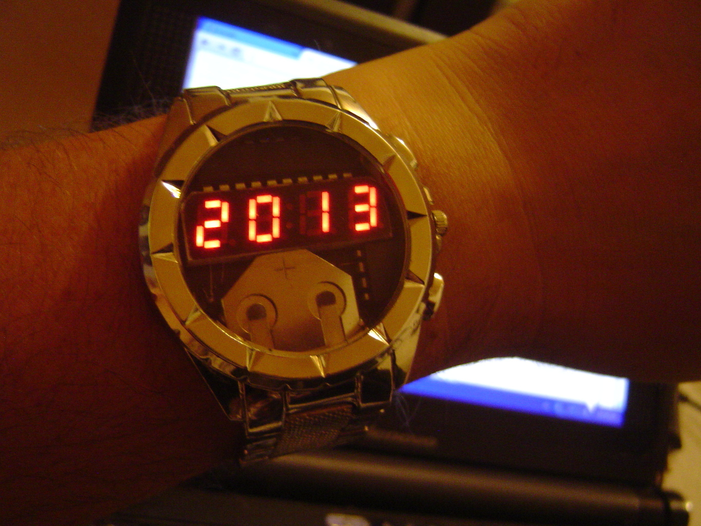

Ha jól számolom egyivásúak lehetünk, és bennem is volt kis irigység mikor 1-2 menőbb osztálytársamnak anno ilyen lafogott a kezén.
Most Karácsonyra magam is hasonló indíttatásból kértem a Jézuskától egy hasonló ledes karórát. Kicikinai 6 dollár körül küld ilyesmit.
No de hol van ez attól, amit az ember maga alkothat!
Nagyon szépen megcsináltad, irigylem a jó szemeidet és türelmedet ezekhez az apróságokhoz!

A tied is jól néz ki! Bár fogalmam sincs, hogyan csinálják a kínaiak ilyen olcsón. (lehet biorobotok készítik, de enni azoknak is csak kellene) Ha én beleszámítanám a ráfordított időt, akkor még a zabhegyezés is jobban megtérülne, de nem ez volt a mozgatórúgó. Szerencsére a szemem jó -5-ös szemüvegem van, amiben nem tudok forrasztani, csak nélküle

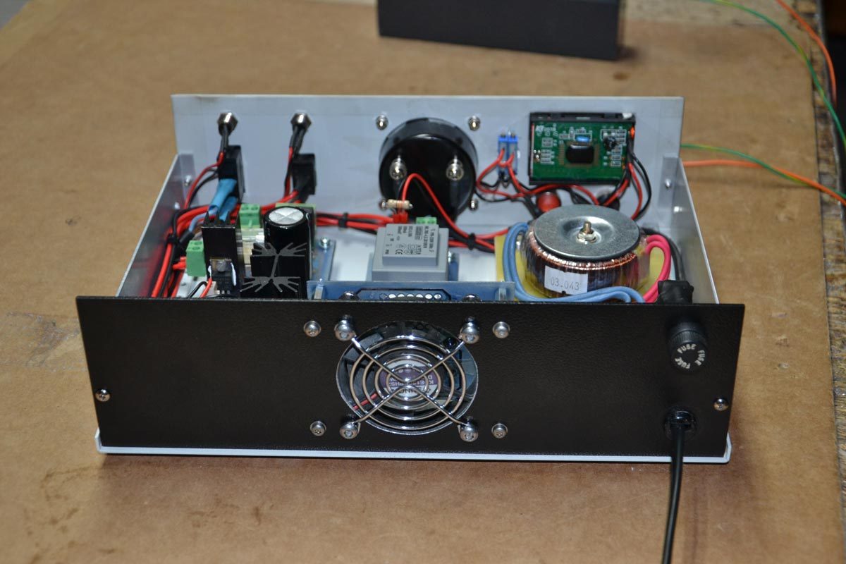

Mint a lucaszék, de végre befejezettnek tekinthető az akkumulátortöltőm. Zselés, 2,2 - 10 Ah-s akkumulátorokra méretezve. Összeszerelésnél jött elő két hiba, de emiatt már nem volt kedvem új NYÁKokat készíteni. A panelműszer tápjának kimenetére kellett egy extra ellenállás mert az túl keveset fogyaszt, valamint szintén a panelműszer potmétereit felejtettem ki a rendszerből, így azokat már csak felragasztottam az előlap belső felére.
A nyuszi a gyorstöltést szimbolizálja. A doboz a HEStore-ban is kapható ALMD.

Az előlap feliratozást hogy csináltad?
(#) Bakman válasza kirally hozzászólására (») Feb 22, 2014 /
A képen nem nagyon látszik, de az előlap teljes egészében fóliázva van, a kapcsolóknál és a műszereknél pedig ki van vágva. Plusz a fólia nagyobb, mint maga az előlap, a felesleg hátra van hajtva. Erre az öntapadó fóliára nyomtattam az ábrákat lézernyomtatóval. Nekem ez tűnt a legegyszerűbb megoldásnak. Egy hátránya azért van, a csavaros alkatrészeknél (pl. LED foglalat, banánhüvely) vigyázni kell, hogy ne tekerje meg a fóliát. Úgy kell az anyát a hátsó felén rászorítani, hogy közben magát az alkatrészt fogod. Ehhez legegyszerűbb egy második személy igénybevétele.

A nyuszi telitalálat. Igazából az tetszik, hogy informatív, de nincs idegen nyelvű szöveg. (Az egyik targoncák sebességi fokozatkapcsolójának egyik végén nyuszi, a másikon teknősbéka piktogram van.)
(#) Bakman válasza Alkotó hozzászólására (») Feb 22, 2014 /
Az eredeti cél egy nyuszi és egy teknőc volt (nem csak targoncán van ilyen), de utóbbiból nem találtam vektorosat, rajzolni pedig nem tudok jól.

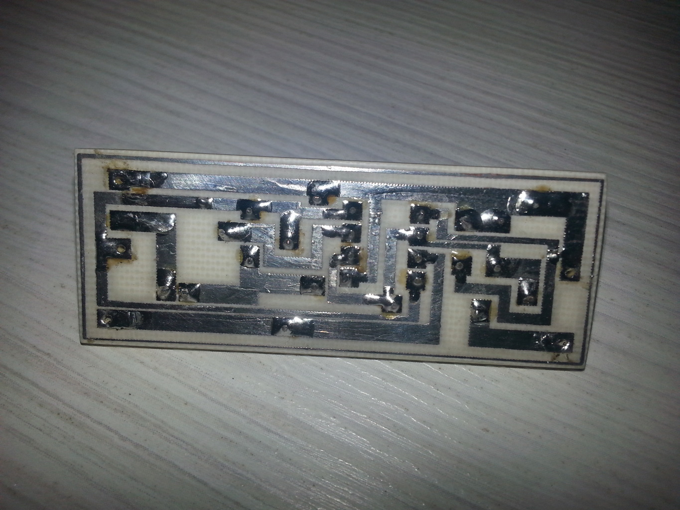

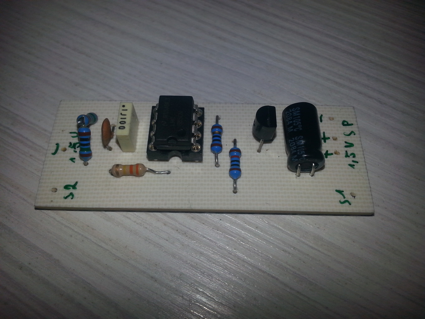

Hétvégén csináltam egy kis Drawdiot unaloműzés és születésnapi ajándékként unokaöcsémnek.
Amikor elkészültem vele gyorsan csináltam még egyet magamnak is .Jót lehet vele játszani.
Holnap egy ácsceruzára és 2 db 1,5V-os elemmel felszerelem
(#) Bakman válasza havranarpi hozzászólására (») Feb 23, 2014 /
Jól néz ki a fehér panel. Hol lehet ilyet venni?

Tetszik a karóra, ilyennel én is eljátszogattam. A tranyókat a tiednél is meg lehetett volna spórolni,de az elem miatt akkor se lenne kisebb. Ez az én bánatom, hogy a magassága miatt nem tudom visszatenni a régi tönkrement ledes órám tokjába még smd alkatrészekkel sem. A furatszerelt változat azóta is jár...
