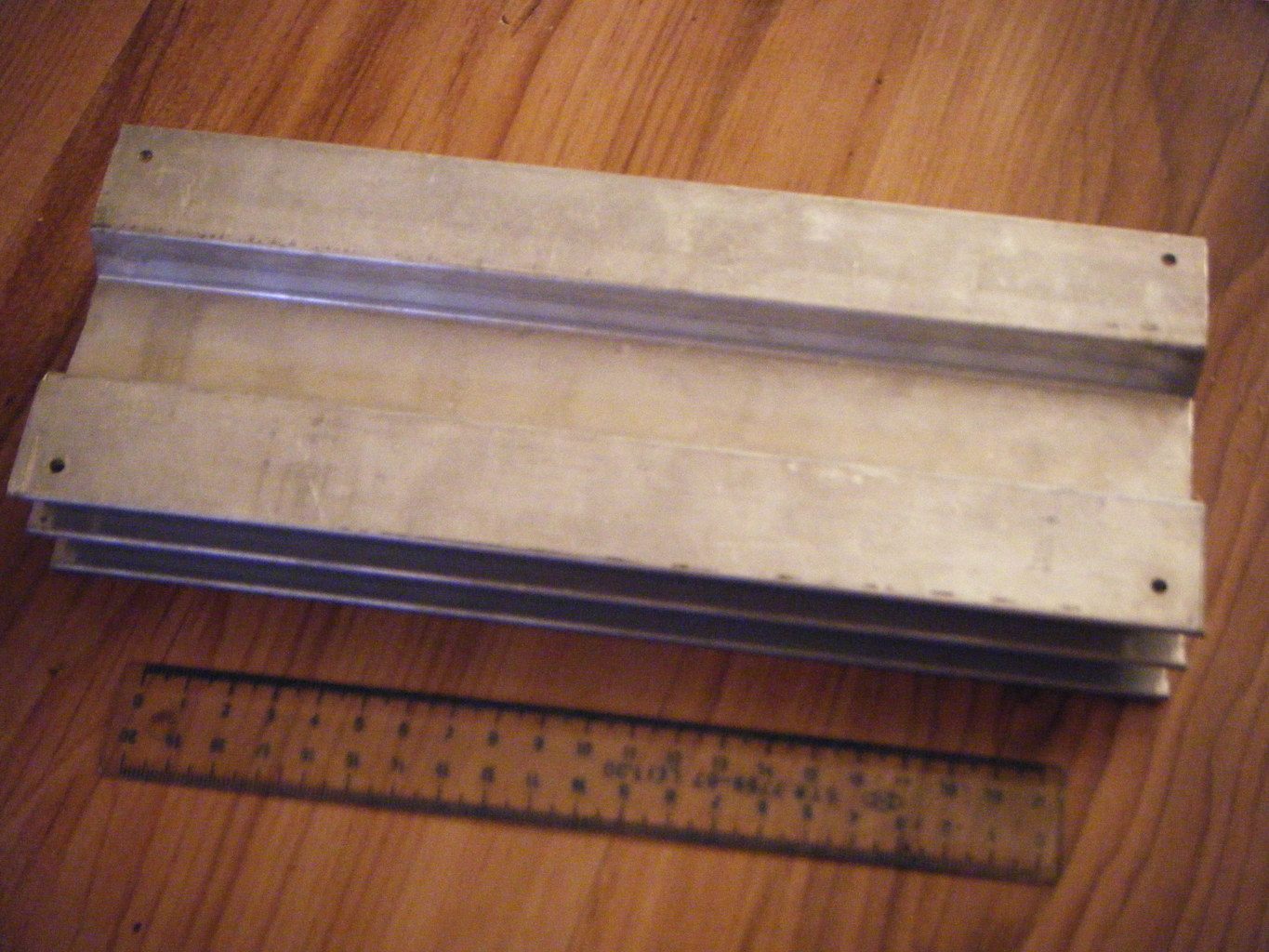

Talán pont ebbe a topikba tettem is fel képet a 100W-os ledes megoldásomról, de ha mégsem akkor ezt most megismétlem ![]() Természetesen ennél jóval kisebb borda elég 230W-hoz! Amúgy Saggitarius kritikáját jó szívvel fogadd, mert nem rosszindulatból írja amit ír! Ilyen lámpába én 10W-os ledet tettem passzívan, de 1 óra után már nagyon forró volt, hosszú életet nem garantálnék neki tartós üzem mellett. Nekem lépcsőházba került fel, ott pár perceket világít csak (időrelé) így elegendő volt a passzív megoldás.
Ok, megfogadom a tanácsod, köszönöm!
Passzív hűtést erőltetném, de az aktív sem gond. A képen látható borda megy majd a lámpába, elfér kényelmesen, felette is lesz hely, és így tud cirkulálni a fizika törvényeit figyelembe véve a levegő. De az aktív hűtés sem gond, pici ventilátorral. Most LM317-en agyalok és előtét ellenálláson az áram miatt, még ez tűnik a "leginkább fájdalommentes" megoldásnak, mármint abból, ami itthon van. A hűtőbordához lesz még egy hőközlő tuskó, ami pont belefekszik + hűtőpaszta... azt hiszem ebben a méretben és nem fullra hajtva megelégszik a led ezzel a hűtőbordával is, nem? Vélemény? A hozzászólás módosítva: Márc 12, 2014

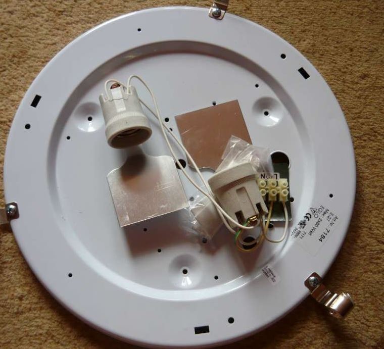

Én 40cm-es ufólámpába tettem 50W-os power ledet, a plafon és a lámpa fém burkolata között hagytam 1,5cm hézagot, ott szívja be a levegőt a venti. Elhanyagolható hangja van, szabályozható a fordulatszáma, távirányítóval változtatható a fényerő, és le is kapcsolható a kényelem kedvéért 30cm ufólámpába 30W-os ledet raktam. Szinte már az egész lakás power ledes, sokat lehet vele spórolni, idővel behozza az árát.
Egész jó kis elrendezés! Valami hasonlót képzeltem el én is, csak hát ilyen hűtőbordát beszerezni.....

![]() Az elrendezés adott volt a 3 plafonra fogatási lyuk miatt. A led vezérlőt átalakítottam, hogy szabályozható legyen az áramkorlátozás, ezt szabályozza az RF vezérlő. Sok átalakításon ment keresztül mire kialakúlt a végleges verzió. Az 50W-os led fényereje nagyobb mint a 105W/135W-os halogén izzóé volt, pedig az lejjebb volt kb. 190cm-en, ez meg a plafonon van kb. 230cm-en, és előtte van egy opálos búra, ha az t leveszem, még nagyobb a fénye. Ez amit a képen látsz, beszerzési áron, hogy mindent én rakok össze, én fúrok sok lyukat a hűtőbordára, RF távirányítós cuccal, és 40cm-es ufó lámpával együtt kb. 27.000Ft-ba áll meg. 5000Ft az ufó lámpa ebből. A hozzászólás módosítva: Márc 12, 2014
