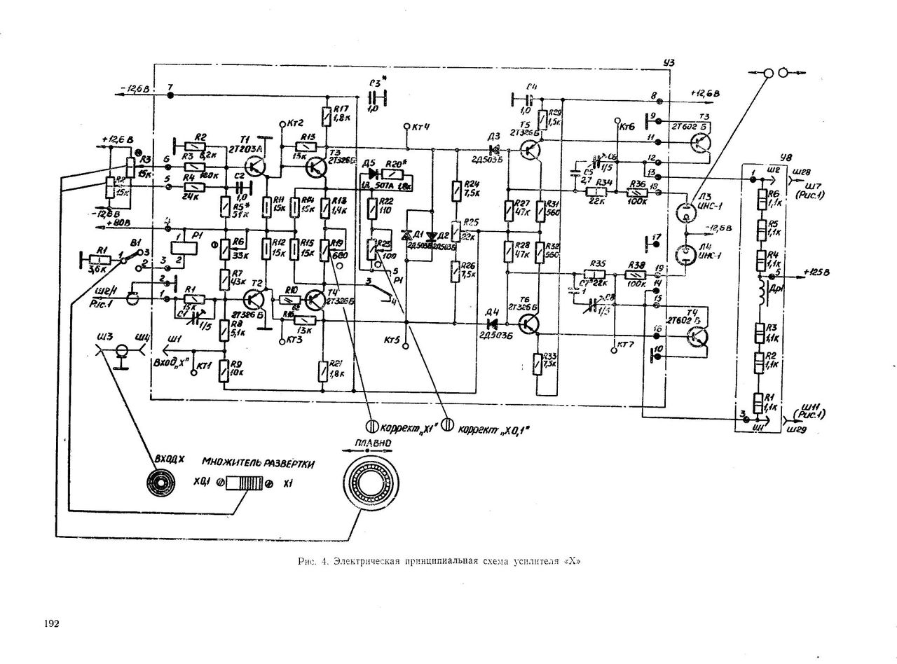

Egy C1-70A szkópom van, (régebben már írtam, ez az amelyik pontosan a felét tudta mérni a frekvenciának). Eddig így használtam, most gondoltam, hogy megnézem meg tudom-e csinálni rendesen. Az X erősítőben néztem a kondikat, 2 db olyan 1 µF kondit találtam (C2 és C4) amelyeknek nagyon lecsökkent a kapacitása (750 és 660 nF). Ezeket kicseréltem, de ezután, amikor bekapcsoltam összeugrott a sugár (úgy emlékszem, hogy amikor régen szétszedtem és néztem, akkor is összeugrott, de magától helyreállt). Néztem a feszültség szinteket, a rajz szerintiek megvannak. Mellékelem a képeket és a kapcsolási rajzot. Mit kellene még megnéznem? Amiket mértem (egyelőre csak multival néztem): 4-es pont, 80 V előírás, 80,4 V mértem 7. pont -12,6 V, mértem -12,5 V 8. pont 12,6 V, mértem 12,5 V KT2 mérőpont, 7,2 V kellene lenni, 9,9 V mértem KT3 mérőpont, 7,2 V kellene lenni, 7,6 V mértem KT4 mérőpont, -0,72 V kellene lenni, -0,76 V mértem KT5 mérőpont, -0,72 V kellene lenni, -0,44 V mértem KT6 mérőpont, 41 V kellene lenni, 79 V mértem KT2 mérőpont, 41 V kellene lenni, 20,5 V mértem (ez utóbbi 2-nél, ha a helyzet állító potmétert működtetem, akkor 51 - 51 V be lehet hozni. A hozzászólás módosítva: Ápr 18, 2014
Közben kiderült az alapvető hiba oka, az y8-as panelon a 2-es csapról lecsúszott az érintkező (teljesen kitágult a cső ami a csapra rámegy). A frekit még nem tudom, most fogom megnézni.

A frekvenciamérés felezése továbbra is fennállt. Megnéztem az R19 potméterhez csatlakoztatott R18 ellenállást, ez 1,4 K 1 % típus volt. Az értéke rendben. Kicseréltem egy nagyobbra, 2,7 K ellenállással a frekvenciamenet szépen beállítható volt a normál értékre.
Okozhat-e gondot a működésben, hogy nagyobb az előírtnál. Előtte végigmértem a mérőpontok feszültségét, de ugyanolyanok mint az előző hozzászólásban, az egyik oldal nagyjából megfelel az előírtaknak, a másik oldal nem.
Szia !
Megadnád a vízszintes eltérígtés kapcsoló állását maximálisra állított nyújtás /CAL/ potméter állásnál ?
Nem teljesen értem, hogy mit kellene megadnom, le tudnád írni részletesen (annyira nem értek hozzá). Az x panelon 4 poti van, az R19 ami az 1-szeres, az R 25 a 0,1-szeres állítás, ezeken kívül az R 6 és R 25 amivel a sugár helyzetét vízszintesen állítja (legalábbis ezt láttam). Ezen kívül a külső helyzetállító poti(k) vannak). Melyik a maximális nyújtás? |
