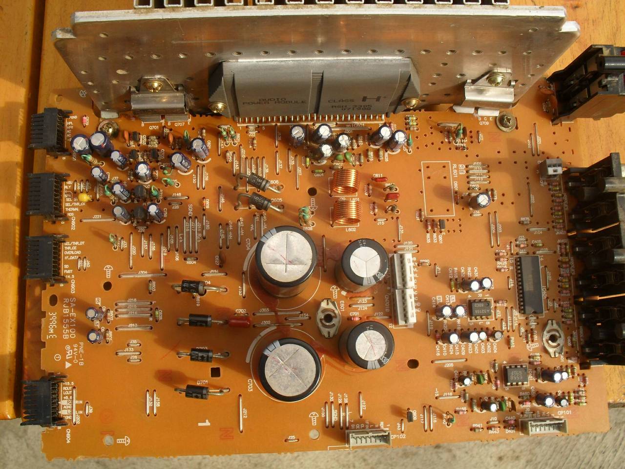

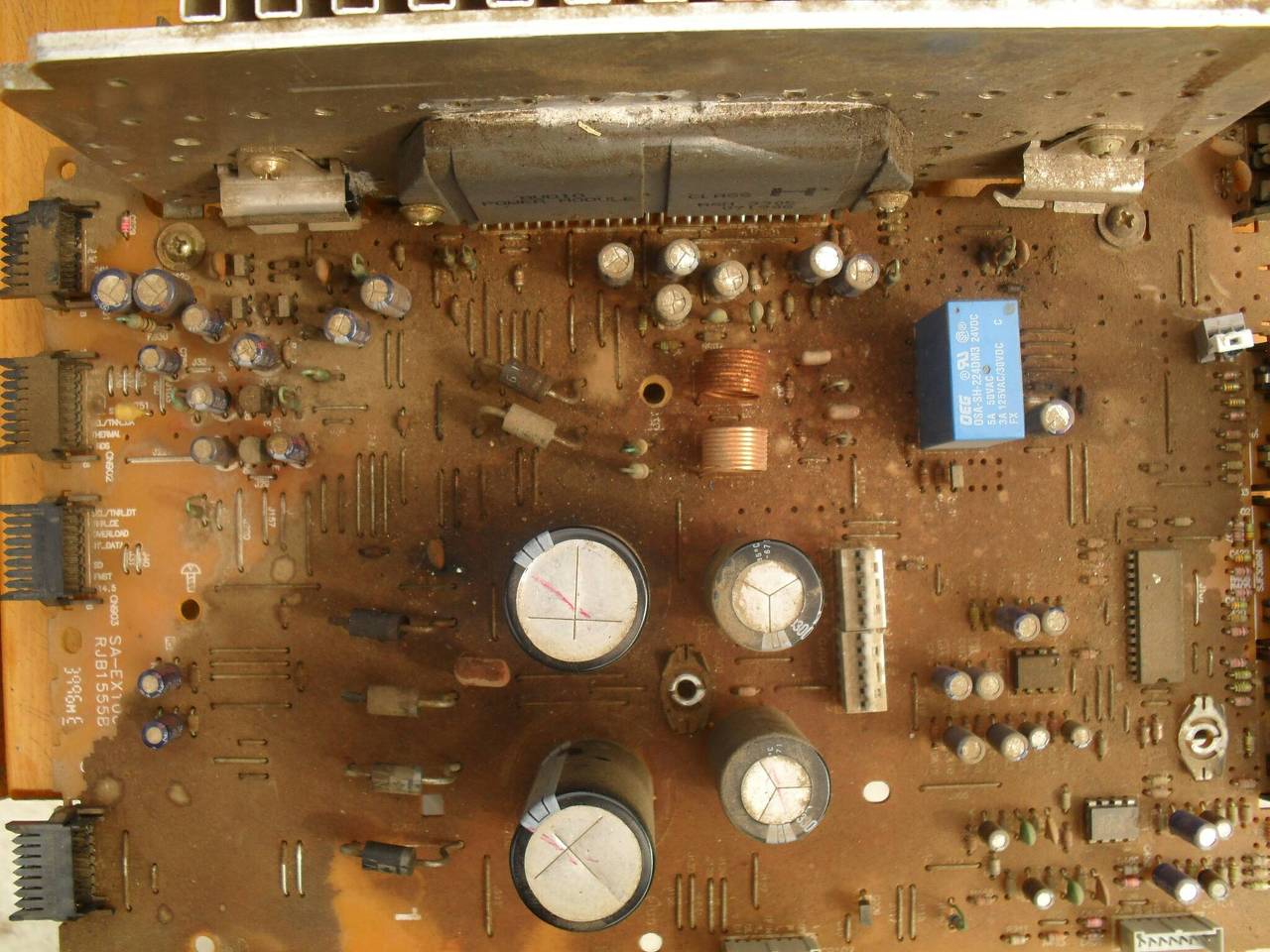

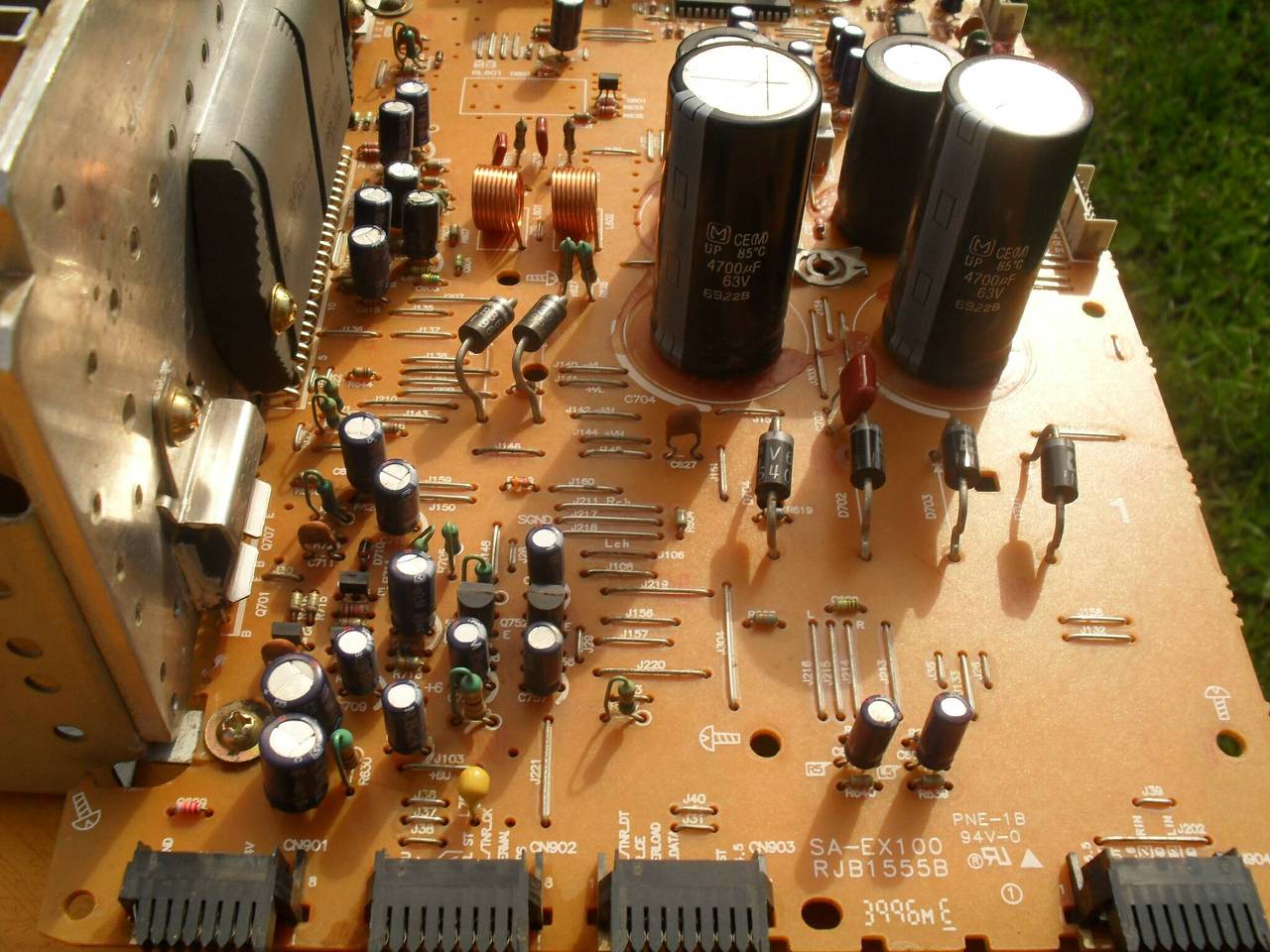

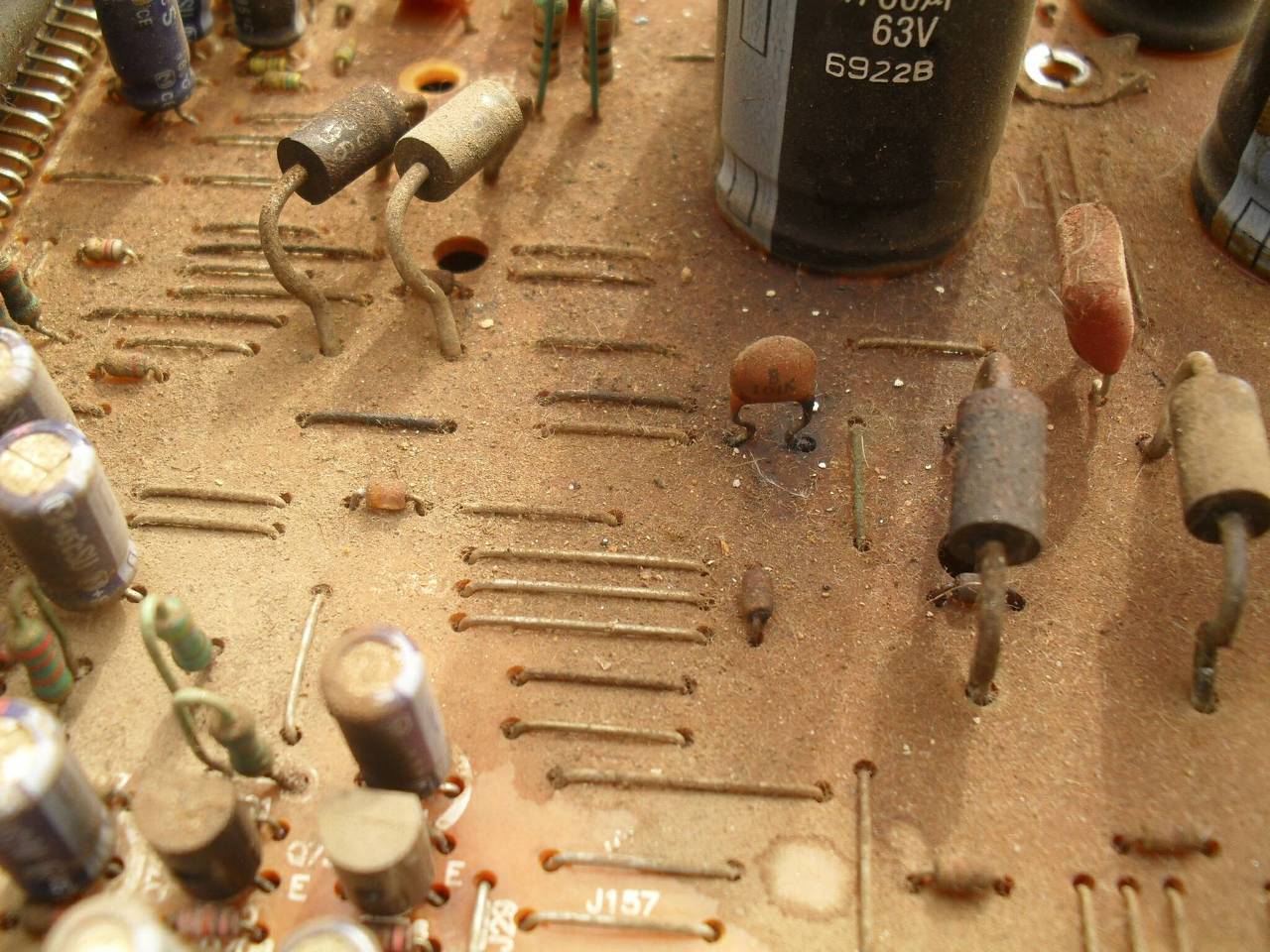

(#) metabo123 hozzászólása Máj 5, 2014 /
Mindenkinek köszönöm a javaslatát, kipróbáltam a mosogatószeres lemosást és nem gondoltam hogy ilyen könnyű dolgom lesz. A képek magukért beszélnek. Szerencsére nem zsíros szennyeződés volt, könnyen le tudtam mosni és már nem is büdös (csak a többi, ami kimaradt).

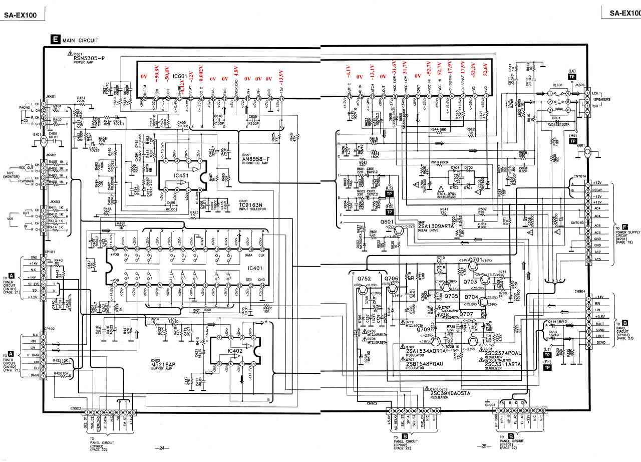

A panel tüzetes átvizsgálása során találtam néhány problémás forrasztást és egy helyen szakadást is (tört a nyák). Ezeket javítottam majd néhány mérés. Aztán tápágba izzó majd bekapcs. Fél siker, az egyik (bal) oldal hibátlanul üzemel, de a másik halkan és torzan szól. Kissé elkeseredtem, mert sajnálom szegényt, (mind amellett a gazdáját agyonütném).
A kapcsolási rajz alapján (amit a doksiban mellékelek) erős a gyanúm, hogy a végfok IC fél oldala halt meg, így a javítása reménytelennek tűnik. Esetleg érdemes még valamit megmérnem, kipróbálnom?
Én arra gondoltam, hogy az IC601 17, és 19 lábára közvetlen külső jelforrásról adnék bemenő jelet, abból a célból, hogy megbizonyosodjak, valóban az IC hibás-e, vagy már az előfokkal van a gond.
(#) szamóca válasza metabo123 hozzászólására (») Máj 5, 2014 /
7-10 lábakon milyen feszültségeket mérsz?
Az IC többi lábán a rajzon szereplő értékeket méred?

(#) metabo123 válasza szamóca hozzászólására (») Máj 6, 2014 /
Lemértem a feszeket az IC lábain és pirossal jelöltem a rajzon.
Szembetűnő eltérést a 13. lábon észlelek. Itt a polaritás sem stimmel (lehet sajtóhiba?! Már csak az alatta lévő C616 kondi polaritását figyelve is.)
A 21. lábon, ami feltételezem -0,95V szeretne lenni 0V-ot mértem
A tápfesz a pufferokon eleve kissebb, mint amit a lábakhoz írtak (1, 6 láb +/-59V helyett csak +/-53 környékét mérek) lehet a többi láb kicsit alacsonyabb fesz-e ennek tudható be?
Ezekből az adatokból megállapítható valami számotokra?
A méréseket bekapcsolt állapotban lezárt bemenetekkel végeztem.
(#) metabo123 válasza reloop hozzászólására (») Máj 6, 2014 /
Valóban, ezt is ki fogom próbálni!
Leveszem a jelet a 17, 19-es lábakról és bevezetem egy teszterősítőbe.
Köszi
(#) szamóca válasza metabo123 hozzászólására (») Máj 6, 2014 /
RL 601 érintkezői jók?
(#) reloop válasza metabo123 hozzászólására (») Máj 6, 2014 /
A CN904 csatlakozón kényelmesebben eléred. A 2 és a 3 a be, testet a 6 vagy 8-on találsz.

(#) metabo123 válasza szamóca hozzászólására (») Máj 7, 2014 /
A relé érintkezőjét áthidaltam, és a probléma továbbra is megvan.
Reloop javaslata szerint leellenőriztem az IC bemenetén lévő jelet egy teszterősítővel, és azzal nincs gond, tökéletesen szól. Azt hiszem kijelenthetjük: IC fél oldala tönkrement.
Sajna ez így marad, megy vissza a gazdájának...
