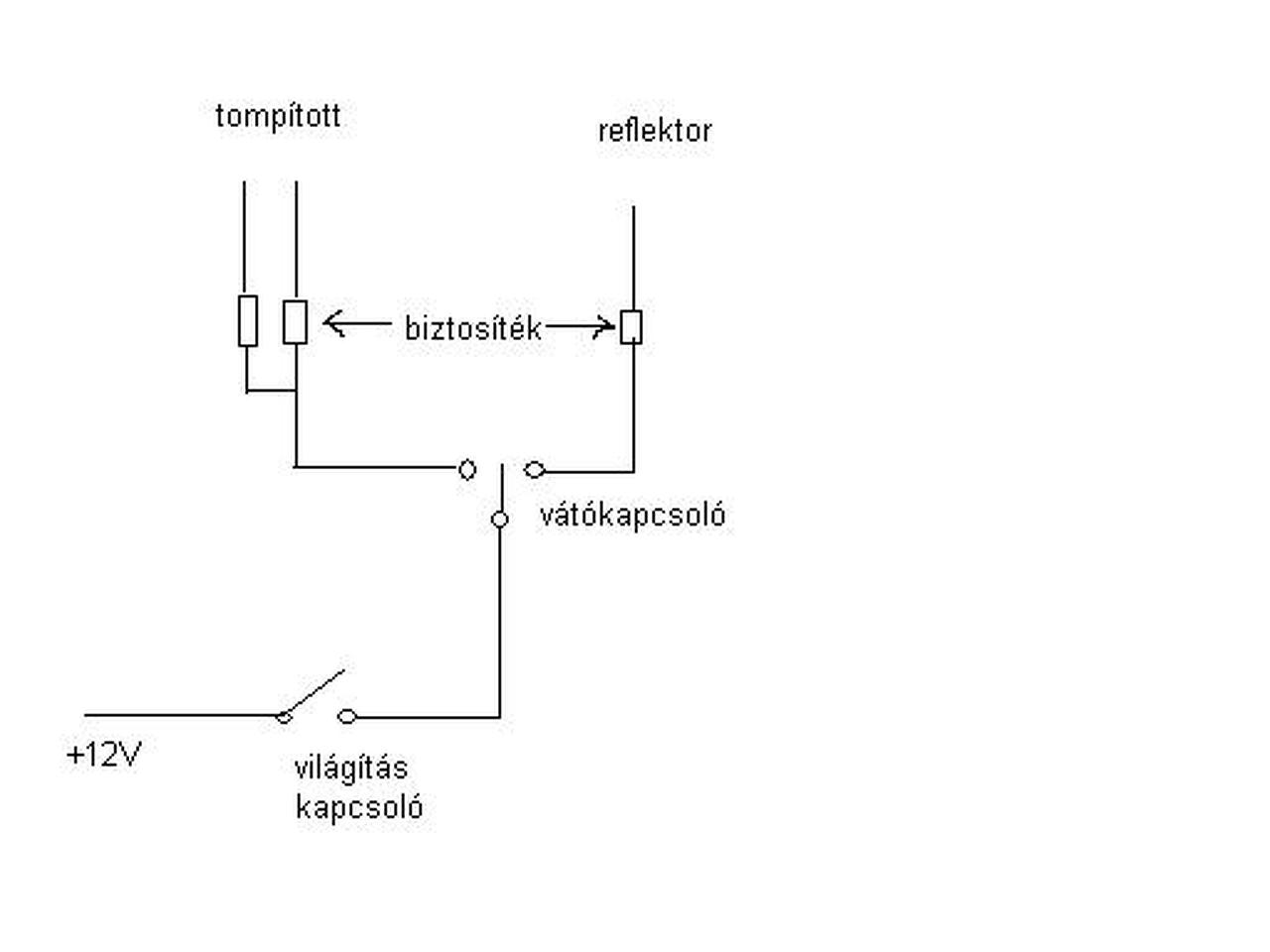

(#) norbinumber3 hozzászólása Máj 20, 2014 /
Segítségre lenne szükségem, egy mezőgazdasági gép tompított és reflektorját szeretném lerelézni, mivel elkezdett melegedni a világításkapcsolója. Ehhez kellene kapcsolási rajz, ami alapján be tudom kötni.
A gyári bekötésről teszek fel rajzot.
A kapcsolóról szeretném levenni a terhet, mivel elég gyenge minőségű lehet (kinai).
előre is köszönöm
(#) norbinumber3 válasza norbinumber3 hozzászólására (») Máj 20, 2014 /
találtam egy rajzot, de nekem csak 5 lábú reléim vannak. hogyan kellene módosítani?
(#) hibbantpasi válasza norbinumber3 hozzászólására (») Máj 20, 2014 /
Nem kell módositani, lábszámozás alapján kösd be a reléket.
(#) proli007 válasza norbinumber3 hozzászólására (») Máj 20, 2014 /
Hello! Ha öt lábú autós reléid vannak, akkor csak az a különbség, hogy azon van egy bontó érintkező is a 87a azt kihagyod. Ha más relére gondolsz, akkor a pontos típust ismerni kell.
De megbontani nem úgy célszerű, ahogy a rajz mutatja. Hanem a kapcsoló és a biztosíték tábla közé célszerű tenni a relét.
