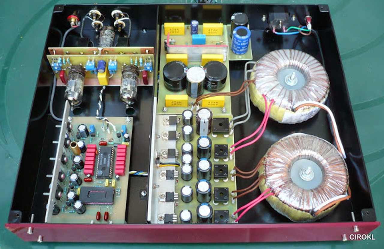

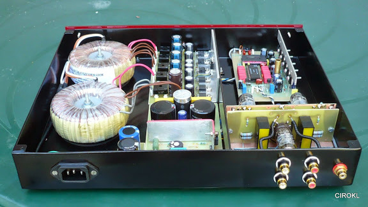

Szia Laci!
Ez meglehetősen szépre sikeredett. Mint mindíg.
A kettő totálisan egyforma , a következő talán már más lesz , megpróbálunk majd egy másik kimeneti csöves részt .
Igen talán az lesz ha sikerül azt a J FET -et beszerezni .
Próbáld ki az elszínezetlen hangot valami tranyós bemenetű műveleti erősítőkkel. Az OPA1612 vagy egycsatornás verziója is csodákra képes.
Gyönyörű darab - az az egy fém billenőkapcsoló rontja csak az összképet.
Idézet: „az az egy fém billenőkapcsoló rontja csak az összképet.” Tessék csak neked hogy ne legyen ronda a kapcsoló végett !
Szia! Egyáltalán nem mondtam, hogy ronda volna. Csak a többi rész olyan jól harmóniába lett hozva - és nem illett hozzá. Én inkább egy fekete, sima előlapos keskeny 0-1 billenőkapcsolót építettem volna be, ami nem emelkedik ki annyira a síkból. De ettől semmit nem kisebbít az összértékén a beépített kapcsoló.. Szépen össze lett rendezve és kapott is tőlem egy
Kicsit off itt de elmondanám majdnem mindenbe ilyen kapcsolót szoktam tenni és még soha nem volt gond , na és most ezt a DAC -ot megrendelésre gyártottam és így kérte a megrendelő hogy a kapcsoló az hátul az aljzat mellett foglaljon helyt.
