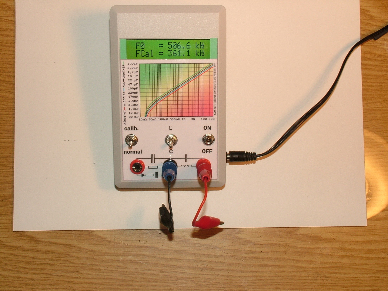

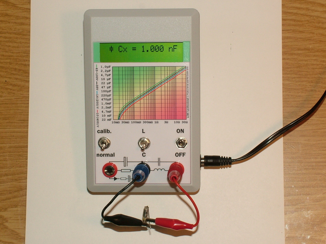

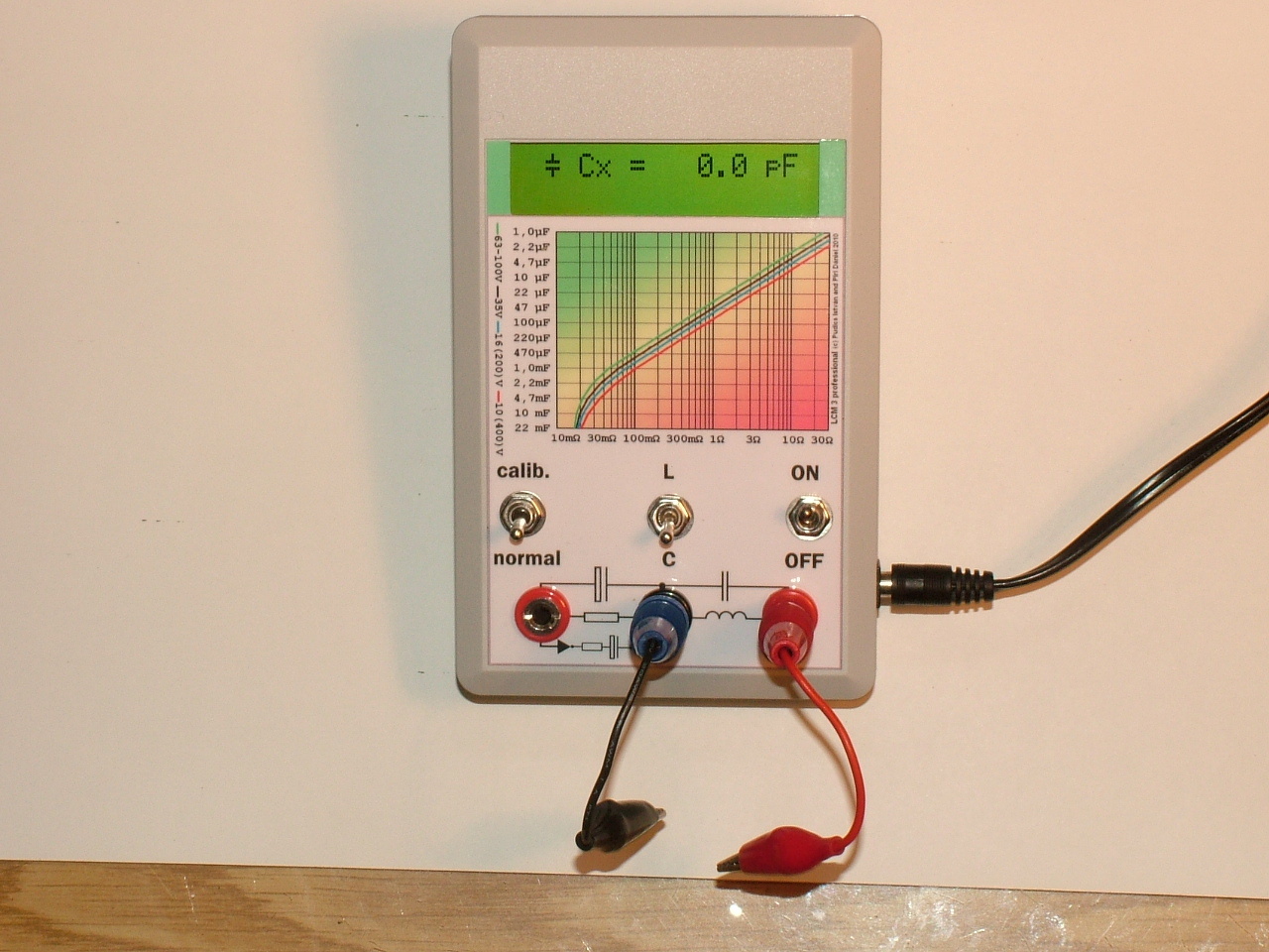

Én is megépítettem az LCM3-mat, köszönet és hála mindazoknak, akik közkincsé tették ezt a remek kis műszert! Sikerült hibátlanul összeszerelni és pöc-röfre indult. Most ismerkedek vele. Tervezem a fazékvasas verziót is kipróbálni a későbbiekben, ha sikerül megfelelő vasmagot szerezni hozzá. Teszek fel néhány képet is a szerkezetről. Köszönettel és üdvözlettel. István
