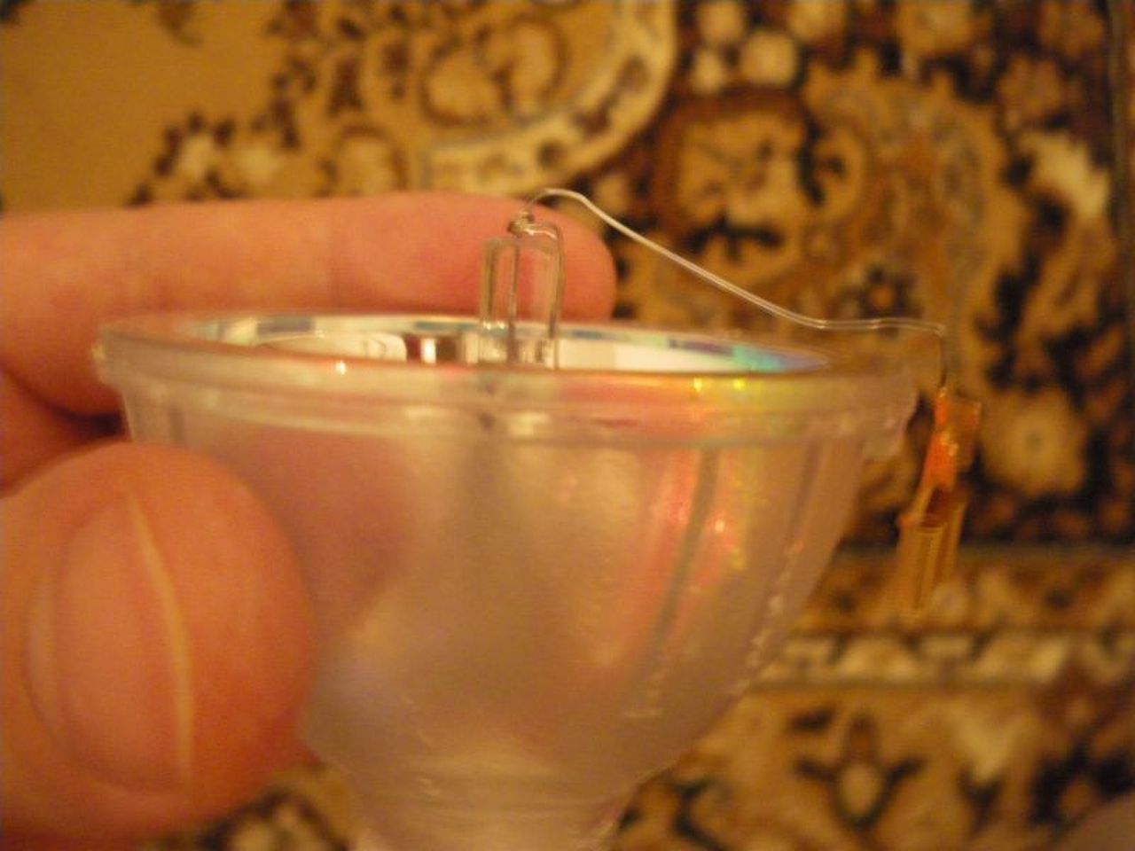

Nyilvánvaló, hogy a fókusszal van gond, de sztem nem csak azzal. Az a nyomorom, hogy ennek minimum vagy 12000 ansival kéne izzani és amikor nincs rajta a projin a burkolat, akkor a kiszűrődő tiszta lámpafényen kéne látszania, hogy ebben aztán van kajdi, de annyira nem világít amennyire egy projinak kéne, szerintem nem vesz fel annyi áramot, amennyit kellene. Azért nem értem a fókuszproblémát egyébként, mert a gyári refit fejjel lefelé le lehetett tenni egy asztallapra úgy, hogy benne volt az eredeti izzó, tehát az izzó nem lógott túl a refin gyári állapotban. Amikor kiégett nem robbant, egyben maradt az eredeti izzó, én szedtem ki és volt olyan hátul fizikailag a refiben a gyári fókusszal, hogy az izzó végétől a vezeték kényelmesen el tudott menni oldalra úgy, hogy nem is a tövénél volt meghajlítva, rá volt hagyva úgy 2mm. Az ív mindkét izzónál ugyanott van elvileg, de mindegy, bejelöltem az ív helyét, de ha ezt az izzót teszem oda, akkor egy icipicit túllóg a refin az izzó előre is. Valahogy hosszabb egy icipicit az a hasztalan üveghenger része, biztos más gyártó. Emiatt viszont ugyanazon az ívponton túl közel kerül a lámpatest üvegablakához az izzó vége és ilyen fehér dzsuvát ráéget az üvegre meg elrepeszti, nyilván nagyobb hőmennyiséget is disszipál az eredetinél azon túl, hogy sz***l ég a vonatkozó áramfelvétel mellett meg közelebb is van, szóval ahogy a moderátorok mondják "rossz"
![]() Kéne valami megoldás arra, hogy úgy tudjam mozgatni az izzót a refiben előre meg hátra, hogy közben világít, hátha találok valami elfogadható helyen egy fókuszpontot. Most csak úgy szemre teszem nem oda, ahol az eredeti ív volt és megvárom, amíg meghúz a glett aztán teszt, de ez így nagyon körülményes, mert sokáig tart, mire óvatosan kiszedem a száraz glettből, ha sikertelen a kísérlet és nyilván nagy eséllyel az, hiszen az ideális fókuszpont biztosan nem ott van. Ugyan könnyen porlad a glett, miután belekezdek valahol a nyákfúróval, de azért csak para azért, hogy eltörik az izzó, ahogy bányászom mellette meg persze minden dzsuvás lesz, lehet újra alkohollal törölgetni mindent, az is idő. Türelmes fazon vagyok, de azért már gondoltam rá, hogy átütöm, mint a korhadt bádogot, miután másodszorra se lett jó ![]() A hozzászólás módosítva: Máj 15, 2014
Megtaláltam az ideális módszert. A MÁS festékboltban kapható fehérre színezett glettet használva könnyen kiszedhető az izzó. Ez lassabban köt, így egy kicsit tovább tart beletenni, viszont csap alá téve akár napok után is azonnal szétesik, ahogy vizet kap, tehát könnyű kiszedni az izzót, csak el kell áztatni. Pár mozdulat. Így azért több kedvem van megnézni még pár helyet az ívnek a refiben, aztán ha valahol jó annyira, hogy érdemes legyen ragasztót venni... tényleg nincs valami ami olcsó és nincs szaga amikor az izzó égeti? Ti mit használtok?

Hálás köszönet, lehet hogy kipróbálom. Sajnos észrevettem némi kialakulóban lévő foltot a projektor fényezésén. A teljes lámpatest zárófedele, ami a biztonsági kapcsolót nyomja meg hőterhelést kaphat belülről, pedig a lámpatestnek van feneke. Eredetileg volt egy kerámia sapka az izzó fenekén (úgy látszik okkal), amit eddig nem használtam. Letisztítottam és most azzal fogom kipróbálni. Ez a kerámia sapka viszont előre meghatározza az izzó helyét így az nem is kicsit lóg túl a refin előre, de ha hátrébb lenne az izzó jobban süllyesztve, akkor nem férne bele a refi a lámpatest bakelit burkolatába a kerámia sapka miatt. Így közel lesz a színkereket védő üveghez az izzó. Félek, hogy hamar repedni fog, de megnézem azért így is. Most húzott meg a glett. Ha itt lesz jó a fókusz, akkor itt ér véget a történet, eret vágok magamon...
