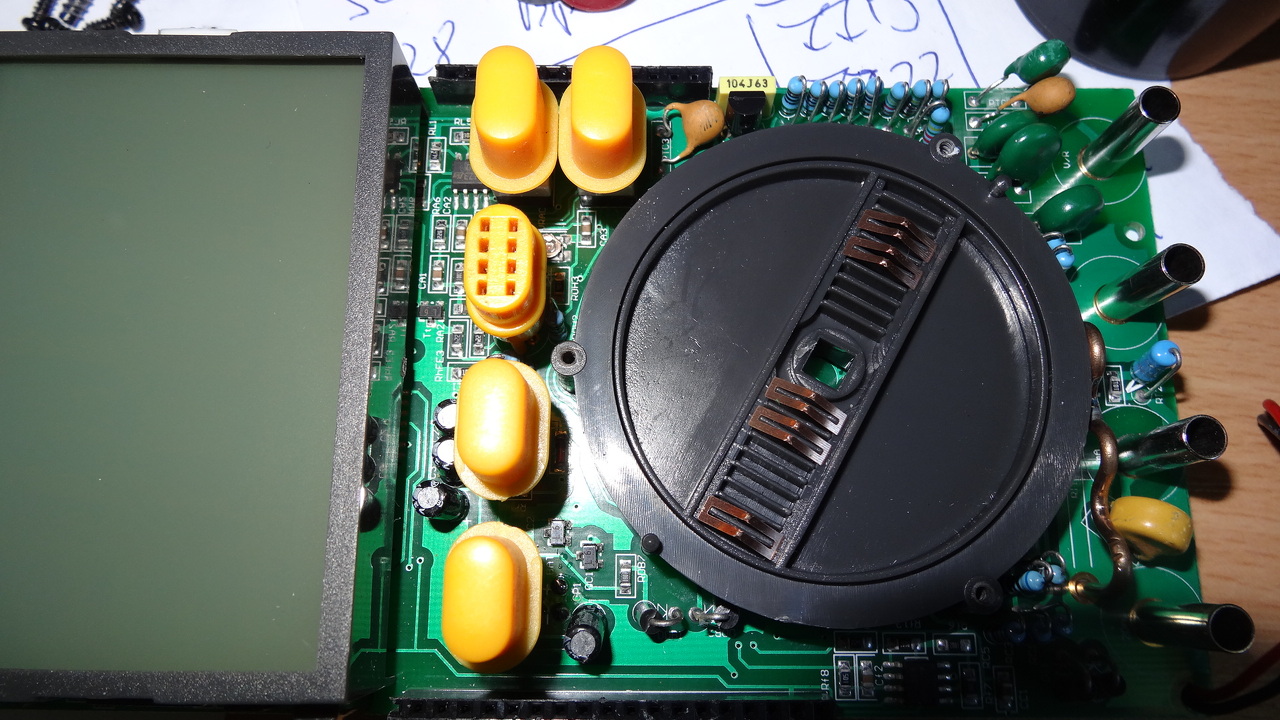

Van egy problémám, amiben remélem, tudtok segíteni. A következőről lenne szó: Adott egy Maxwell MX- 25304 típusú multiméter (A nyáklapon még ez is rajta van: 9808a++ V1.8) amelyet egyik családtagom sikeresen beleejtett a felmosó vödörbe (pechemre víz is volt benne). Amint ezt észrevetten rögtön szét is kaptam, de a nagy kapkodás közben, amikor a kapcsoló tárcsát szedtem szét egy kis érintkező leugrott a helyéről. Sajnos azóta sem jöttem rá hogy honnan hiányzik (pedig sokat gondolkodtam rajta). Ezért kérdezném azokat, akiknek hasonló eszközük van, hogy tudnának –e segíteni a problémámom? Neten sokat kutattam és találtam is erről a tárcsáról képeket, de sajnos vagy eltértek az én készülékemtől vagy pedig a tárcsa másik oldalát mutatták. Válaszotokat előre is köszönöm. Csatolok képeket a multiról.
Az enyém 1.6 verzió:
