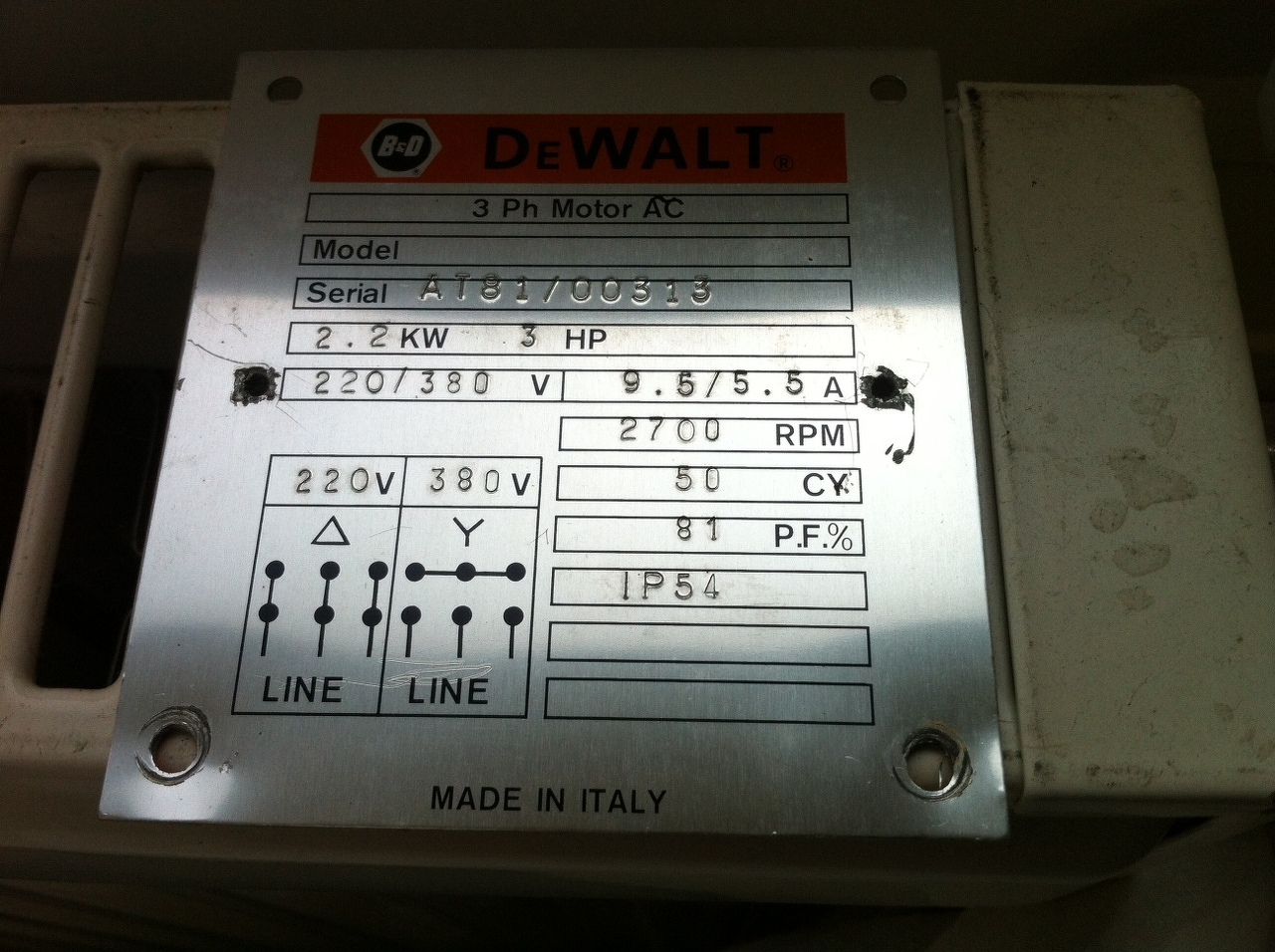

Ezt a villanymotort szeretném steinmetz kapcsolással üzemeltetni 1 fázisról. Ebben kérném a segítségetek hogyan kell kötni és mi kell hozzá? Elvileg ameddig eljutottam az az, hogy kell 3db állandó üzemű 30 mikrofarádos kondi....de itt nincs tovább ![]() Köszi....

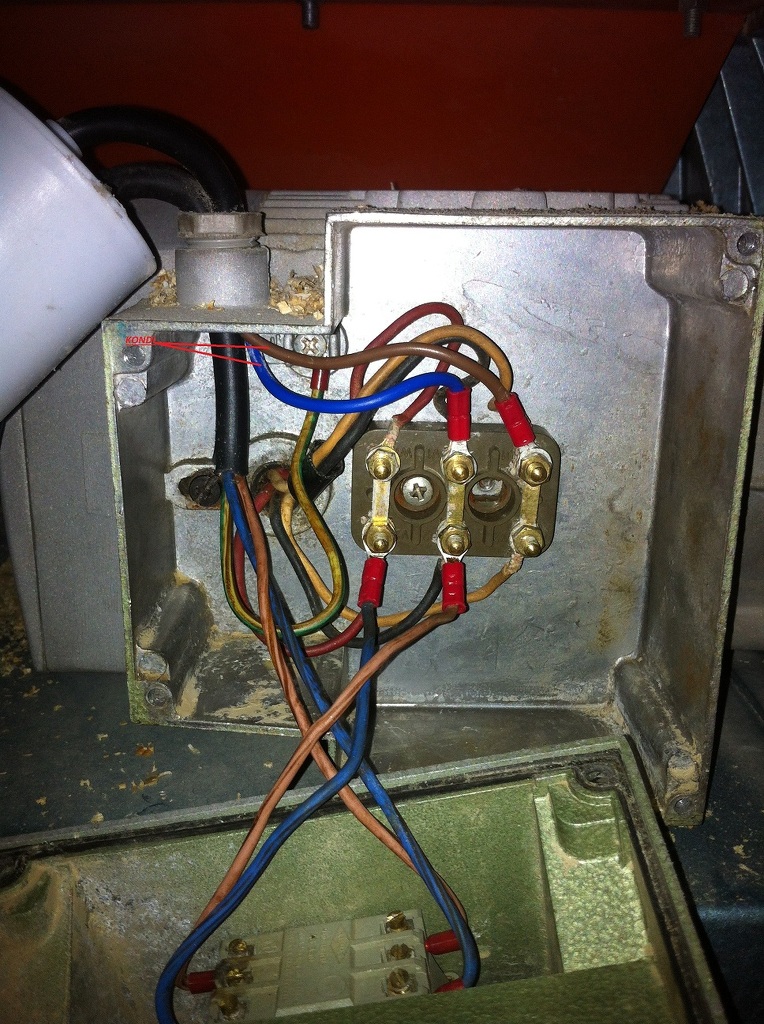

Esetleg valaki vetne rá egy pillantást jó a kötés? A kondi egy állandó üzemű 70 mikorfarádos kondi, indító kondi nincs mert ez is kipörgeti a motort 2 másodperc alatt. Ezt a kötés nem én csináltam....ez így jó egyáltalán? A kék és barna vezeték ami piros nyíllal van jelölve jön a konditól. A hozzászólás módosítva: Júl 23, 2014
Szia! Sok lesz az a 70uF, elég lenne 40µF is állandó üzemre de ez az érték az áramfelvételtől függ, hogy hogyan alakul ennél a motornál. A 70µF kondenzátort indítás megkönnyítésére meghagyhatod, amit nyomógombbal rányomhatsz a 40µF állandó értékére indításkor. Most nehéz ábrát mutatni, mer nincs lehetőség a képek között keresgélni és így nem lehet belinkelni a jó megoldást szemléltetésnek.
A Steinmetz kapcsolás indítónyomatéka állítólag nagyobb, mint ami a delta kötésnél elérhető, de ha megnézed a kapcsolást, a terhelhetőség és a hatásfok sokkal gyengébb. Ha delta kötésben 70 µF üzemi kondival melegszik, ott más baj is van. A képek alapján a bekötés jó.
A 70 µF állandó üzemű kondi egy db, vagy több darabból van párhuzamosan kötve? Feszültség megfelelő? Legalább 400-450 V-os kell. !!! A hozzászólás módosítva: Júl 23, 2014
1db van csak bekötve és 450V-os.....valószínű nagy a kondi, mert nem kell indító kondi hanem önmagában kipörgeti az állandó üzemű valószínű azért mert nagy akkor....szerintem.
A 40µF-es üzemi kondival sem jó, így mintha hamarabb melegedne fel.....viszont ehhez kell már az indító kondi.
Ha a 70µF-es kondival tovább bírja melegedés nélkül és a 40µF-es kondival pedig hamarabb melegszik akkor inkább nagyobb kondi kell mint kisebb....vagy nem? Többen írták itt a fórumon hogy 70µF/Kw kell üzemi kondi esetében...ez igaz lehet ? Mert akkor 2,2kW x 70µF = 154 µF kell...vagy mégsem?
