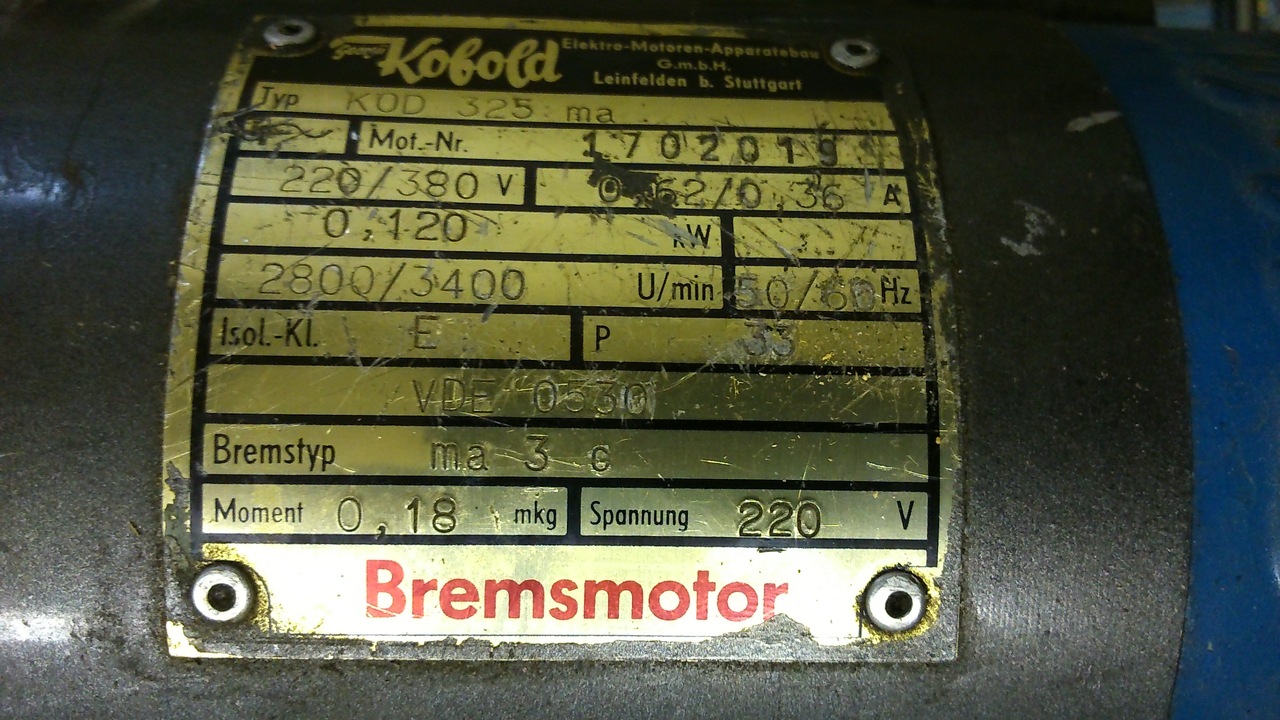

Szeretném egy kis segítségeteket kérni egy Kobold 325ma tipusú villanymotor 220/380V os bekötéséhez.
Előre is köszönöm!
(#) q765 válasza Bergi hozzászólására (») Júl 11, 2014 /
Sikerült?
(#) Glep hozzászólása Júl 11, 2014 /
Sajnos teljesen el vagyok akadva, még nincs nagyon tapasztalatom a motorok bekötésével illetve nem tudom biztosra hogy müködöképes e a motor.
(#) elektroton válasza Glep hozzászólására (») Júl 11, 2014 /
Gelp!
Mit akarsz. Egyfázisról vagy három fázisról működtetni? Mert a 220V itt nem azonos az egyfázis fogalmával! Tehát nem ideális 230V egyfázisról használni kiegészítő kondenzátorral. Ez egyébként fékes motor, melynek fék kioldó tekercse 220V-os. Ez még passzolna az egy fázisú alkalmazáshoz.
A hozzászólás módosítva: Júl 11, 2014
(#) Glep válasza elektroton hozzászólására (») Júl 11, 2014 /
Ha az egyfázis nem megoldható akkor a 3 fázis is tökéletesen megfelel! Melyik lenne az egyszerübb??
A három fázis. Mert akkor terhelhető a motor a névleges teljesítményével.
Értem és a bekötéshez kérhetek egy kis gyorstalpalót?
(#) elektroton válasza Glep hozzászólására (») Júl 11, 2014 / 1
Glep!
Íme a bekötési rajz.
A motor csillagba van kötve, azaz 3x400V-ra. A fékhez a 230V-ot az egyik fázisból és a motor csillagpontjából vesz le. Tehát a fék feszültség mentes állapotban ruggo segítségével fogja a tengelyt. Ha a 3x400V-ot rákapcsoljuk a motorra, ekkor feszültség kerül a jobb oldali doboz részben lévő szelén greatz egyenirányítón keresztül a féktekercsre, az kiold és a motor el bír indulni. Ha lekapcsoljuk a feszültséget, a fékfeszültség is megszűnik, azonnal befékeződik a tengely. Így nem tud forogni a motor tovább a lendülete miatt. A féktekerccsel párhuzamosan a greatz egyenirányítón látható egy bordó tárcsa formájú alkatrész, ez egy varisztor lehet melynek feladata, hogy a fék kikapcsolásakor az önindukciós feszültséglökés káros hatásától megvédje az egyenirányítót.

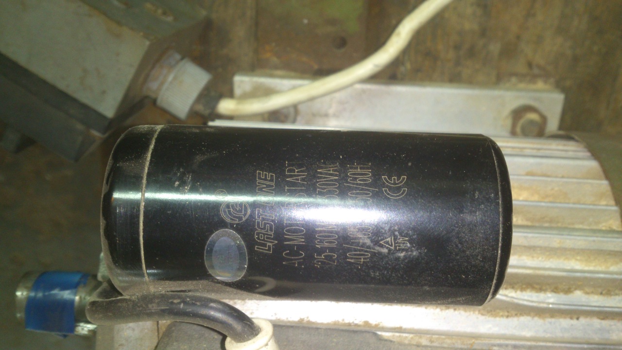

(#) dummyka hozzászólása Júl 21, 2014 /
Segítséget kérnék villanyomtor bekötésben.
A középső képen, ami felülről jön kék és barna vezeték, az a kondenzátor. Alulról pedig betáplálás.
1F-ról szeretném üzemeltetni a motort. Ha jól sejtem akkor a középső képen bal oldalon lévő vezeték az a tekercsek "közösített" kivezetése".
Ha a képen láthatóan van bekötve a motor, akkor elindul és forog, de nagyon gyenge (szinte kézzel meg lehet állítani).
Rossz a bekötés, vagy valami más baja lehet?
Előre is nagyon köszönöm a segítséget!

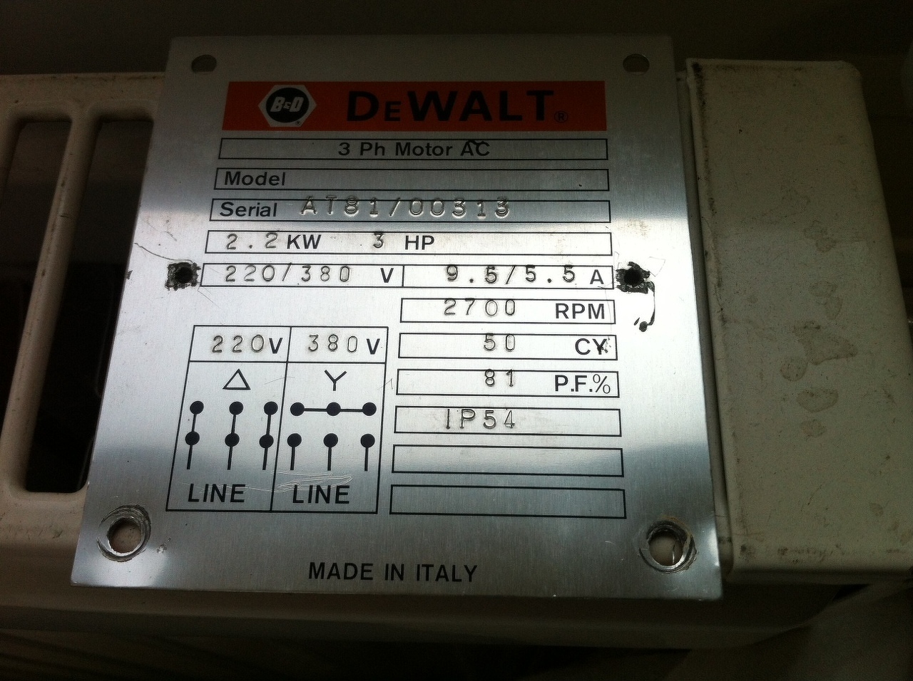

(#) halipapa hozzászólása Júl 23, 2014 /
Ezt a villanymotort szeretném steinmetz kapcsolással üzemeltetni 1 fázisról.
Ebben kérném a segítségetek hogyan kell kötni és mi kell hozzá?
Elvileg ameddig eljutottam az az, hogy kell 3db állandó üzemű 30 mikrofarádos kondi....de itt nincs tovább
Köszi....
(#) kadarist válasza halipapa hozzászólására (») Júl 23, 2014 /
Ha itt visszaolvasol, akkor találsz választ.
(#) halipapa válasza kadarist hozzászólására (») Júl 23, 2014 /
Az a helyzet azért tervezem a steinmetz kapcsolást mert a jelenlegi kötéssel valami gond van és melegszik a motor 2 perc után tűz forró így nem tudom használni mert le fog égni...
Esetleg valaki vetne rá egy pillantást jó a kötés?
A kondi egy állandó üzemű 70 mikorfarádos kondi, indító kondi nincs mert ez is kipörgeti a motort 2 másodperc alatt. Ezt a kötés nem én csináltam....ez így jó egyáltalán?
A kék és barna vezeték ami piros nyíllal van jelölve jön a konditól.
A hozzászólás módosítva: Júl 23, 2014
(#) VIM válasza halipapa hozzászólására (») Júl 23, 2014 /
Szia! Sok lesz az a 70uF, elég lenne 40µF is állandó üzemre de ez az érték az áramfelvételtől függ, hogy hogyan alakul ennél a motornál. A 70µF kondenzátort indítás megkönnyítésére meghagyhatod, amit nyomógombbal rányomhatsz a 40µF állandó értékére indításkor. Most nehéz ábrát mutatni, mer nincs lehetőség a képek között keresgélni és így nem lehet belinkelni a jó megoldást szemléltetésnek.
(#) erbe válasza halipapa hozzászólására (») Júl 23, 2014 /
A Steinmetz kapcsolás indítónyomatéka állítólag nagyobb, mint ami a delta kötésnél elérhető, de ha megnézed a kapcsolást, a terhelhetőség és a hatásfok sokkal gyengébb. Ha delta kötésben 70 µF üzemi kondival melegszik, ott más baj is van. A képek alapján a bekötés jó.
A 70 µF állandó üzemű kondi egy db, vagy több darabból van párhuzamosan kötve? Feszültség megfelelő? Legalább 400-450 V-os kell. !!!
(#) halipapa válasza erbe hozzászólására (») Júl 24, 2014 /
1db van csak bekötve és 450V-os.....valószínű nagy a kondi, mert nem kell indító kondi hanem önmagában kipörgeti az állandó üzemű valószínű azért mert nagy akkor....szerintem.
(#) halipapa válasza halipapa hozzászólására (») Júl 24, 2014 /
A 40µF-es üzemi kondival sem jó, így mintha hamarabb melegedne fel.....viszont ehhez kell már az indító kondi.
Ha a 70µF-es kondival tovább bírja melegedés nélkül és a 40µF-es kondival pedig hamarabb melegszik akkor inkább nagyobb kondi kell mint kisebb....vagy nem? Többen írták itt a fórumon hogy 70µF/Kw kell üzemi kondi esetében...ez igaz lehet ? Mert akkor 2,2kW x 70µF = 154 µF kell...vagy mégsem?
