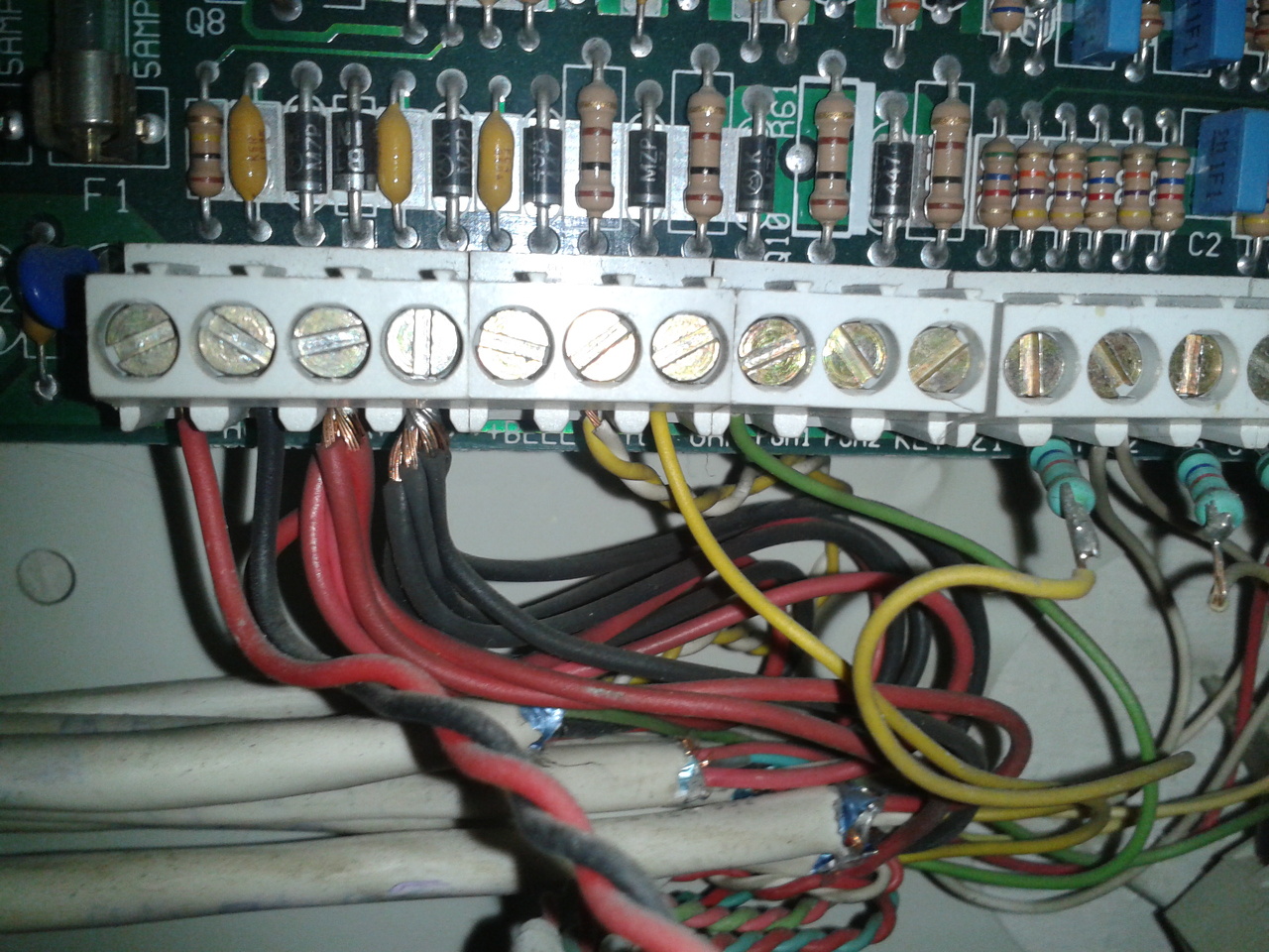

Segitseget szeretnek kerni ahhoz, hogy a dsc pc510h tipusu riasztomat szeretnem leszerelni. Hogyan fogjak hozza, hogy ne szolaljon meg a szirena. Aramszunet eseten azonnal megszolal. A kezelo gombok nem mukodnek. Mellekelek hozza kepet. Koszonettel varom a segitseget.
Szia! nagyban függ attól, hogy hogy van bekötve a sziréna/sziréna tamper. Negatív indítású stb...

Telepítői menü csillag nyolc, és nem kettőskereszt nyolc. Nem 1234, kivéve ha nem ezt állítottad be, hanem 5555 a gyári alap A hozzászólás módosítva: Júl 31, 2014
Azt nem látom, hogy van bekötve, de azt látom hogy a "vonalvégi" ellenállások mind a négy a vonal elején vannak. Pancser munka.

koszonom, akkor a kulso szirena megbontasaval kezdjem? ha leveszem a fedelet, gondolom rogton megszolal.
1.) Csinálj egy jó közeli képet a bekötésről, amiről ki lehet silabizálni a bekötést.
2.) Szóljál a szomszédoknak, nehogy rádhívják a rendőröket. 3.) Milyen szirénád van? Arról sem ártana fénykép vagy típus. 4.) Igen általában ha letéped a falról, vagy megbontod a tetejét akkor megszólal. Én be szoktam kötni a sziréna tampert a központba, így zenebona nélkül lehet kibontani a szirénát például akku cseréhez. De mivel írtad hogy kezelőre nem reagál, így szerintem is leginkább marad a gyors szétszedés...
Így van egy kép segítene. Attól függ, hogy hogy van kötve. De én a gyors szétkapást ajánlom, aztán leültetheted a központot.

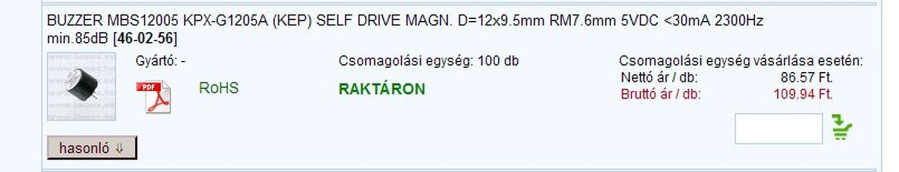

Gondoltam egyet. Kérdés, hogy te közel vagy-e a pincéhez és csak neked van bejárásod, vagy kollégáknak is. Mondjuk lényegtelen. A pincébe 4 érzékelő 4x750Ft, plusz az adó-vevő modulból az adó. Az érzékelőket sorbakötöd némi vezetékkel, és a távirányító egyik gombjára kötöd és kész. (Mondjuk ha mind a négy ajtót külön gombra kötöd, akkor a vevőnél ami nálad van, négy led-et rákötve 4 tranzisztorral, 8 ellenállással, fogod tudni, hogy melyik ajtót nyitják ki. De egyszerűbb, ha egy gombra kötöd mindet, mert különben kell egy +IC a síp miatt, hogy mind a 4 kimeneten sípoljon(4bemenetű vagy kapu).A vevőnél kell 3 ceruzaelem, vagy egy 5 Volt-os dugasztáp és egy piezo síp 150Ft + egy NPN tranzisztor 20FT. Az adó-vevő modul 1500+posta. Hatótáv 50méter. táv Ha riasztás történik, akkor meg kell nyomnod a gombot még egyszer, hogy ne sípoljon, de úgy is megnéznéd, hogy ki járkál a pincében, tehát le kell menned, akkor meg már belefér a gombnyomás. Kb. 10e. Valami ilyesmi, de a többiek is nézzék meg, hátha nem jó. Üdv:Lóri A hozzászólás módosítva: Aug 7, 2014
Jaj , most nézem, a kimenet addig aktív, míg a gombot nyomják. De nem baj, akkor egyet csippan, és lemész körülnézni, de nem kell gombot nyomni. Ez persze csak akkor jó, ha valaki fix helyen van, és hallja a jelzést. Aztán, hogy bezavarhat-e másik adó a környéken, azt nem tudom.
L. Vagy is addig sípol, míg az ajtó nyitva van. A hozzászólás módosítva: Aug 7, 2014
Na ilyenkor bánom, hogy a mozdony füstje megcsapott és nem inkább az elektronikával foglalkoztam
Ne bánd, nem olyan nehéz. Ha fontos a bicikli, akkor meg kell csinálni. Én így képzelem.
Sőt, a vevőt kis dobozban, a zsebedbe is rakhatod, 50méteren belül mozoghatsz. (Nem mondtad, hogy tőled milyen messze van a pince.) Az érzékelőket, mondjuk az A gomb helyére kötöd. Addig fog sípolni, míg nyitva van valamelyik ajtó. Tíz alatt van az egész. Üdv:L. A hozzászólás módosítva: Aug 8, 2014

Hello, sikerult vegre odajutnom, csinaltam kozeli kepeket, remelem hasznalhatoak. a szirenarol is csinaltam.
Varom az otleteket, hogyan bontsam le? Koszonettel
Feltehetően a bell csatiból ha kikötöd a sárgát és a fehéret akkor megszünik az indittó jel, ezután kibonthatod a szirénát de inkább várd hogy beindul és akkor nem lesz meglepetés. A szirénában figyelj a szétzerelésnél az izzora mert ha azt véletlenül kilököd akkor biztos hogy elindul. Sok sikert u.i.: ne este csináld mert akkor ha bajvan, nem fognak szeretni a szomszédok. ![]()
Központ bell kimenetéről a sárga/fehér kiköt, szétszeded a szirénát, akkut kikötöd, majd ezután táptalanítsd. Egyébként tápelvételre elindulhat indítójel nélkül is.
