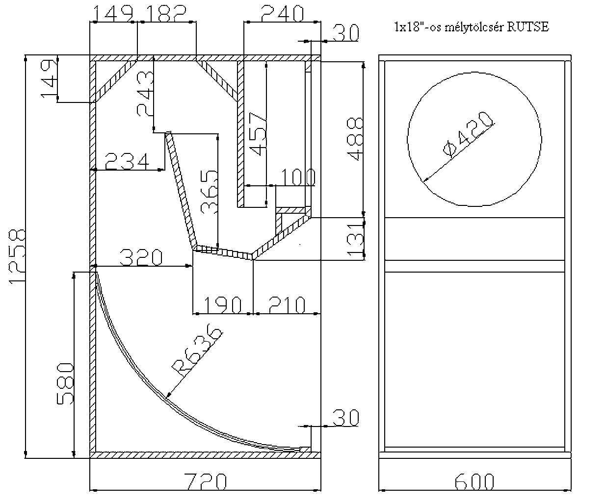

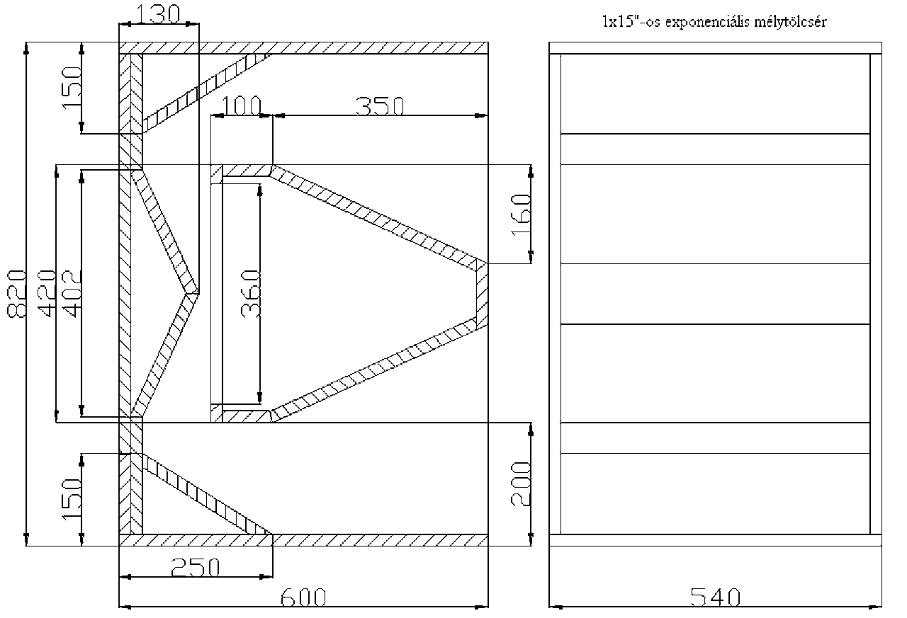

Szerintetek melyik kialakítású mély ládával járnék jobban 15" os papír menbrános PA 400w rms mély hangszóróim vannak azoknak szeretnék építeni.Lényeges lenne a jó hatásfok, és jó lenne ha lemenne 45 50 Hz-ig,szabadtéren és nagy és kisebb teremben is nagyot üssön.Én az első képre gondoltam de nem tudom eldönteni melyik lenne jobb az 5 különböző típus közül.

(#) bajtaig válasza gaben110 hozzászólására (») Aug 17, 2014 /
A cubo miért nem jó?
Az hogy 15-ös, 400 W-os hangszóróid vannak , kb. semmit sem jelent!
(#) ptesza válasza gaben110 hozzászólására (») Aug 18, 2014 /
Szerintem a kick-et építsed. Azt legalább 15" hangszóróhoz tervezték. Az csak egy tévhit szerintem ,hogy ha nincs 18" akkor jó a 15" is.
(#) gaben110 válasza bajtaig hozzászólására (») Aug 18, 2014 /
Nem mondom hogy nem jó a cubo 15 ös láda, csak kicsit bizalmatlankodok mert nagyon kevés adatot találok ellenben a többi kialakítású ládával szemben, és még nem halottam ilyet szólni, de rutsét, W tölcsért már igen,de azok nagy helyet foglalnak a cubo-val szemben ezért tetszik a cubo.
A hozzászólás módosítva: Aug 18, 2014
(#) Davidd válasza gaben110 hozzászólására (») Aug 18, 2014 /
Szia!Ha tényleg nagy hatásfoku ládát akarsz készíteni, akkor sajnos muszáj nagy legyen a láda, mármint tölcséres kivitel, amiből nem nagyon vannak kis ládák. Ha vannak is, kicsi a tölcsér, nem tud nagyon mélyre lemenni és még a hatásfoka sem olyan. Nekem 2 hogscoopom van 18" mélyel. Nagy helyet foglal az biztos, de kevés wattal.(600W rms/darab) ütnek rendesen. Esetleg még a zárt tölcséres ami jó választás lehet, a cerwin vega ládája. Egyik ismerősőm már elkészítette, kipróbálta egy jbl jrx125 mély hangszórójával és elég nagyot szólt. Mutatok képet milyen a belseje.

(#) voodoo válasza gaben110 hozzászólására (») Aug 18, 2014 /
Én ajánlom a negyed rendű bandpass tölcsér ládát. Nem kell sok hajlítás neki, ráadásul kis hangerőn szellős, lágy dörgése lesz. Szerintem 15" is le lehet menni 40Hz környékére így...

(#) bajtaig válasza Nagy Tamás hozzászólására (») Aug 19, 2014 /
Vagyis tölcsér!
Azért mertem ajánlani a cubót mert egy nagyon jó kompromisszum a hibrid felépítésével!
Már tölcsér de még egész kompakt méretű, kb. 43 kg, ugyanazon feltételek mellett 3 dB-lel hangosabb mint a bassrefi, 50 Hz-től számíthatunk értékelhető hangnyomásra, feszes, gyors basszus jellemzi nagyon jó impulzusválasszal, pláne nagy EBP-jű hangszóróval és nagy damping-ú végfokkal.
Én megépítettem próbára 18-as pozdorjából, az ajánlott hangszóróval, élőzenére tökéletes!
