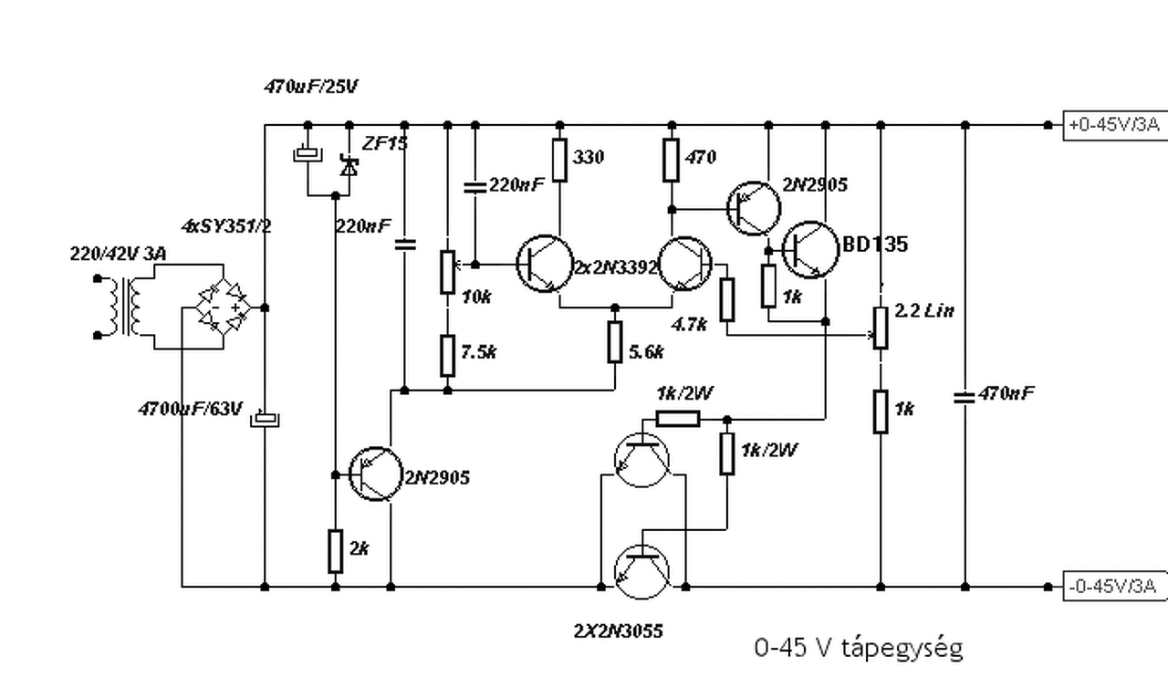

(#) horváth lajos hozzászólása Szept 4, 2014 /
Sziasztok ! meg építeném az alábbi képen lévő tápegységet menyire meg bízható táp
a 2n3392-öt mivel válthatom ki mert sajnos níncs itthon de van 2n2222 2n2219 bsx62-16
bsx46-16 2n3495 üdv lali
(#) qvasz2 válasza horváth lajos hozzászólására (») Szept 4, 2014 /
Ha kérdést teszel fel, esetleg oda biggyeszthetnéd a kérdőjelet is, akkor egyértelmű.
Ez a rajz nem labortáp, így nem is ide való. Választhatnál egyet az itteni kapcsolásokból, azokat nagyon sokan megépítették, a megbízhatóságuk nem kérdés! (proli007, pioneer, alkotó nevekre keress rá, ha nem megy segítünk)
(#) granpa válasza horváth lajos hozzászólására (») Szept 5, 2014 / 1
Ez ugyan nem "labortáp", de tápegység. A tranzisztorok helyett bármilyen hasonló paraméterűeket használhatsz A készítőnek ezek voltak kéznél, "100" éve mi is megcsináltuk, egészen más tranyókkal, csak a 2N3055 volt az eredeti; kiválóan működött, míg az öcsém haverja el nem lejmolta, de szerintem ma is megy. Vedd igénybe a helyettesítő témát, vagy guglizd ki a hasonlókat.
Az igekötőket írd egybe az igével, tégy ki minden szükséges írásjelet!
A hozzászólás módosítva: Szept 5, 2014
(#) horváth lajos válasza granpa hozzászólására (») Szept 5, 2014 /
Szia! rendben van egy orister erősítő trafóm .az szerintem jó lesz hozzá üdv Lali
