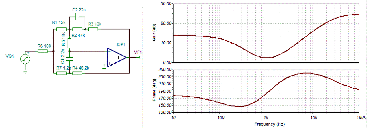

Csak én gondolom ,hogy ugyanaz a kapcsolás vagy vannak eltérések is?
Ez az alapja. A módosítások: R5-R6 keresztcsere, valamint R1 jelentősen (10-22k) megnövelve, ha erre irányult a kérdésed.

Távol álljon tőlem, hogy a kapcsolás publikálóját bíráljam, de pár megjegyzés elengedhetetlen.
Ha lineáris átvitelnél a kimeneten 0,775mV-ot szeretnél elérni, akkor IC2 kimenetén 1,7V-os jelszint szükségeltetik. A hangszínszabályzón kiemelést állítva ez bizony torzításba futhat. A hangerőszabályzást praktikusabb az aktív hangszínszabályzó elé tenni. Mint az tanult kollégáim már leírták, a hangszínszabályzó bemenetét alacsony impedanciáról kell meghajtani, itt az előző fokozatra, azaz a véletlenre van bízva. Döntően az elérhető kiemelés múlik rajta. A jel útjában 6 db csatoló-kondenzátort számolok (egy a beültetésen látszik, de hiányzik a rajzról, ráadásul épp nélkülözhetetlen), 2 vagy 3 indokolt csak. Középtájon a soros 1µF 100 ohm 470nF számomra megmagyarázhatatlan. A stabil működés feltétele a műveleti erősítők helyi tápszűrése, erre sajnos még utalás sincsen. Hát ennyit így első blikkre. A bódéját mellékelem. A lineáris átvitelhez IC1-et le kell választani, hogy ne terhelje IC2 bemenetét. Praktikusan egy váltókapcsolóra lesz szükség.
Köszönöm mindenki hozzászólását. Meghajlok az érvek előtt, viszont kicsit elszomorít az igazság. A végső következtetés, hogy nem éppen a legideálisabb rajzot választottam és nem valószínű, hogy kellő minőségben fog szólni.

Sziasztok! Megfertőztetek, ezt építem meg. Csak, hogy pontosítsak. Kondenzátorban a 68nF helyett 56nF az 1,2nF helyett 1,36nF-tal lett meg a kívánt szabályzási tartomány? Ez a változtatás, nem befolyásolja a torzitási értéket? Tápszűrő kondit végűl alkalmaztál?
Potmétereknek jó a következő leosztás ( hangerő logaritmikus a többi lineáris)? Köszönöm a válaszokat.
Szia. A kondi értékével lehet játszani, ha 68nF-et csökkented, akkor mélyebb tartományt emeli jobban, reloop szavaival élve 68nF helyett 22nF-ot használva jön a duruzs
56nF is jó természetesen. 1n2 helyett 1,36 is jó, nem probléma. Nekem az 1.2nF két db 680pF-ből van összerakva. Tápszűrés nekem van bőven. Meg stabilizátor is. A potikat jól értetted. Hangerő LOG a többi LIN. Nekem mondjuk a balance nincs bekötve.
Szia! Esetleg tudsz abban segíteni, hogy az általad ajánlott kapcsolásról a szimulációs programod segítségével megmond az alábbi paramétereket? Már ha lehet ilyet?
zaj 100mv kimenőjelhez viszonyítva: -dB maximális erősítés: +dB torzitás az 1KHz-20KHz sávban: 0, % Köszönöm.
A zaj és torzítás adatok a felhasznált integrált-áramkör adatlapjából olvashatók ki, persze a gyártás során ezek az értékek szórást mutatnak. Ha fontosak a számodra, meg kell mérni. A műveleti erősítők között találsz egészen kifinomult példányokat, ezek már borsosabb áron szerezhetők be. Egy ilyen hangszínszabályzó áramkörnél nem kell túl magasra tenni a lécet, TL072, NE5534, RC4558 már jó szokott lenni, OPA2134 amit max. beleáldoznék.
Az áramkör erősítését R1 értékével tudod kézben tartani, mint arról korábban már írtam. A kiemelés vágás 20-22dB a sávszéleken. Ezekkel szemben, ha egyéni igényed fogalmazódik meg, szívesen segítek kiszámolni az alkatrész értékeket. Korábban érdeklődtél a lineáris átvitelű kimenet után, azt az IC1 1-es és 7-es lábain találod.

Na szóval akkor így a kapcsolóval már talán van értelme
ha jól értelmeztem... ha megszakított állapotban van akkor ebben a formátumban elvileg +-10dB között szabályoz, zárt állapotban meg +-2dB.Viszont ha elhagyom a R119-es ellenállást akkor kapcsoló megszakított állapotában ennél tágabb tartományban. Csak még a kérdés ha az R119-est elhagyom, akkor a R117/118 az kell oda vagy az értékeiken változtatni kellene, vagy csak abban az esetben lényeg, ha nincs kapcsoló, meg a R119. Vagy most akkor hogy is van ez, mert kicsit belegabalyodtam...
Az R119-et elhagyva ±15dB-re bővül a szabályozási tartomány a sávszéleken, és az R117/118 feleslegessé válik.
A gyakorlatban ez adja a megszokott szabályozási lehetőséget. Az Elliott-féle rajzon nyitott kapcsolónál egy szerény emelés vágás érhető el, zárt kapcsolónál pedig az érzékelhetőség határán mozgó nüanszokat lehet állítani. Amennyiben ezt szeretnéd elérni, akkor most már rendben van a rajzod.
Köszönöm az infókat, akkor hagyom ebben a verzióban. Megtervezem a nyákot, ha elkészült felteszem ide, több szem többet lát elvet követve..
