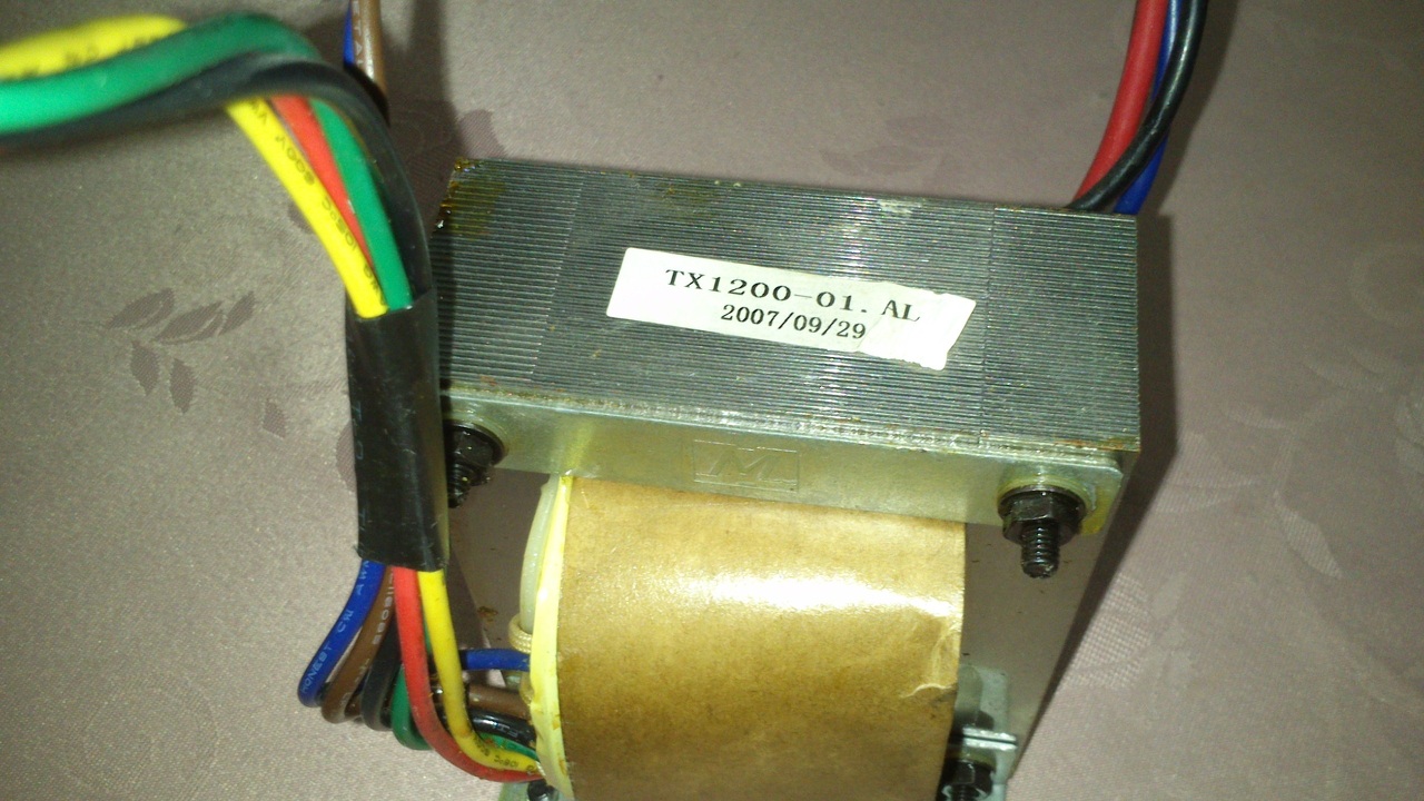

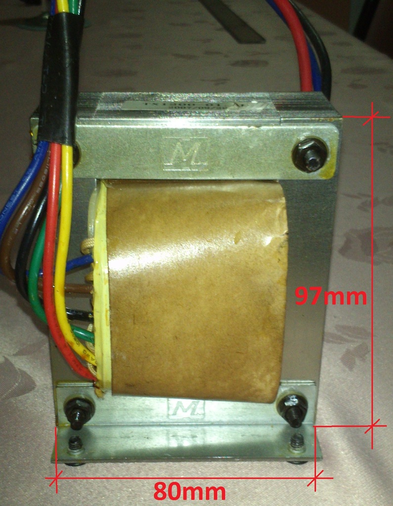

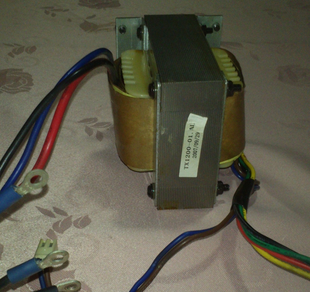

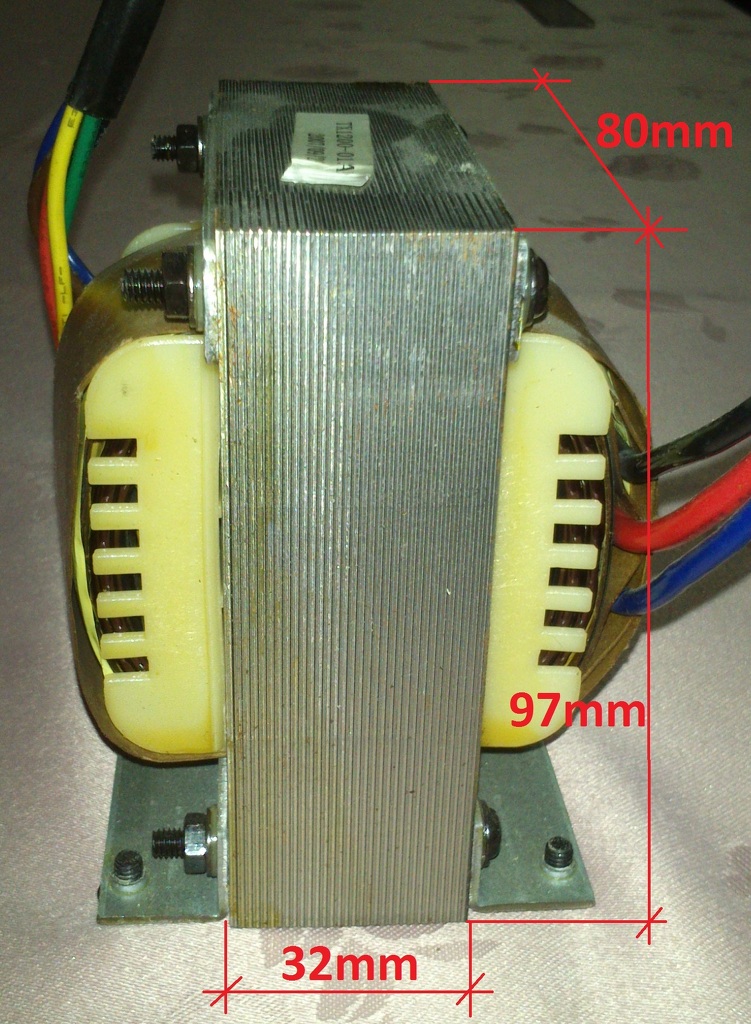

Van néhány teljesen egyforma trafóm; 600VA szünetmentesekben voltak, egy-egy szünetmentesben 2db (párhuzamosan kötve). Igazából a kivehető teljesítményre lennék kíváncsi, számomra túlzásnak tűnik a 300VA.
A (leendő felhasználás szempontjából) szekunder 2*8V, és 2mm drótból van tekerve. Súlya pont 2kg.
Köszönöm a választ.
A hozzászólás módosítva: Szept 2, 2014
(#) q765 válasza hotib hozzászólására (») Szept 2, 2014 /
Ha engem kérdezel nem olyan túlzás az.. De majd Granpa válaszol. Vasmag keresztmetszet kellene azért, 2mm nem olyan vékony.
Granpa!.
Rég beszéltünk. Minden okés? Épp rágyújtottam egy pipára.
(#) erbe válasza hotib hozzászólására (») Szept 2, 2014 /
Ezekben az olcsó kisebb szünetmentesekben négyszögletes a kimenő jel. Kváziszinusznak is csúfolják. Ellenben a trafók négyszögjellel nagyobb teljesítményt tudnak átvinni. Másrészt néhány perces áthidalási időre készültek, utána többórás pihenővel, van ideje kihűlni a trafónak. Így igaz lehet a teljesítmény, bár én még soha nem láttam szünetmentesben párhuzamosított telj. trafókat.
(#) q765 válasza erbe hozzászólására (») Szept 2, 2014 /
Max ha leválasztótrafóként vannak szembekötve, nem párhuzamosan.
Aztán úgy izgatja őket valami IC.
