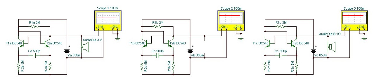

Ha szabad lesz, nekem egy PC-s áramköri szimuláció kapcsán lenne egy kérdésem, ugyanis valamit nem értek. Ha tudnátok segíteni, esetleg picivel többet tudnék majd már a dolgok miértjéről.
Szóval:
A mellékletben csatoltam egy képet, ahol a kapcsolás látható 3 féle variációban, 1-1 kisebb eltéréssel a kimenet kapcsán. Az első verzió nem működik, a 2. és a 3. működik.
A dolog egyébként egy nagyon egyszerű oszcillátor, nem is azzal van a gond. Amit nem értek, az a hangszóró ellenállásának befolyása az egész dologra.
Az ábra első részén a szimulációban a hangszórót 8 Ohm-osra állítottam. Tudtommal ez egyszerű hangszórófejeknél egy bevett érték. Ezzel egyáltalán nem működik az oszcillátor, ahogy látszik is (és hang sincs, mással sem mérhető - virtuálisan - feszültségváltozás).
Az ábra második részénél leszedtem a hangszórót, a helyén nincs semmi. Így az oszcilloszkópon már látható a feszültség oszcillálása.
A harmadik részén az ábrának visszaraktam a hangszórót, de ott addig növeltem az ellenállás értékét, amíg el nem kezdett oszcillálni az áramkör. És ez egy számomra eléggé őrült érték környékén, úgy ~1 GigaOhm-nál jelent meg.
A kérdésem, hogy elviekben miért kell ennél az áramkörnél ilyen hatalmas értékű belső ellenállásra szükség a hangszóró/zümmer esetében?

Azzal a 8 ohm-os hangszóróval csak azt érted el, hogy a T1 bázisát földre húztad. Egyébként miért használsz a kapcsolásban ilyen nagy értékű ellenállásokat? Ennek így se füle sem farka. Különben is a terhelést (hangszóró) kollektorellenállásról vesszük le, itt pedig olyan nincs. Nézz meg egy normális astabil oszcillátor kapcsolást.

(#) asm válasza kadarist hozzászólására (») Szept 9, 2014 /
"Egyébként miért használsz a kapcsolásban ilyen nagy értékű ellenállásokat?"
Azért, mert kisebb értékeknél nem működik, vagyis nem működne a szimuláció szerint a dolog. Ill. azért ilyen nagyok, mert a kondenzátor viszont jóval kisebb értékű.
De amúgy gondolnám, hogy normál ellenállásként a pár MegaOhm-os még elfogadható/beszerezhető, de 1 GigaOhm-os ellenállásról még én sem hallottam, NEMHOGY hangszóró belső ellenállásaként!! (mert amúgy ott már a 10-100 MOhm-os értékek se működtek már)
(#) nedudgi válasza asm hozzászólására (») Szept 9, 2014 /
A szimuláció nem elég, gyakorlati ismeretekre is szükség van.
Astabil oszcillátorban ritkán használnak pF nagyságrendű kondenzátorokat, több millió ohm ellenállást. A tranzisztorok paraméterei közel állnak ezekhez az értékekhez, lehetetlen normálisan méretezni. Ha hangszórót teszel az áramkörbe, akkor legfeljebb pár kHz frekvenciának van értelme, ahhoz pedig nF, µF kapacitás és ohm, Kohm ellenállás kell.

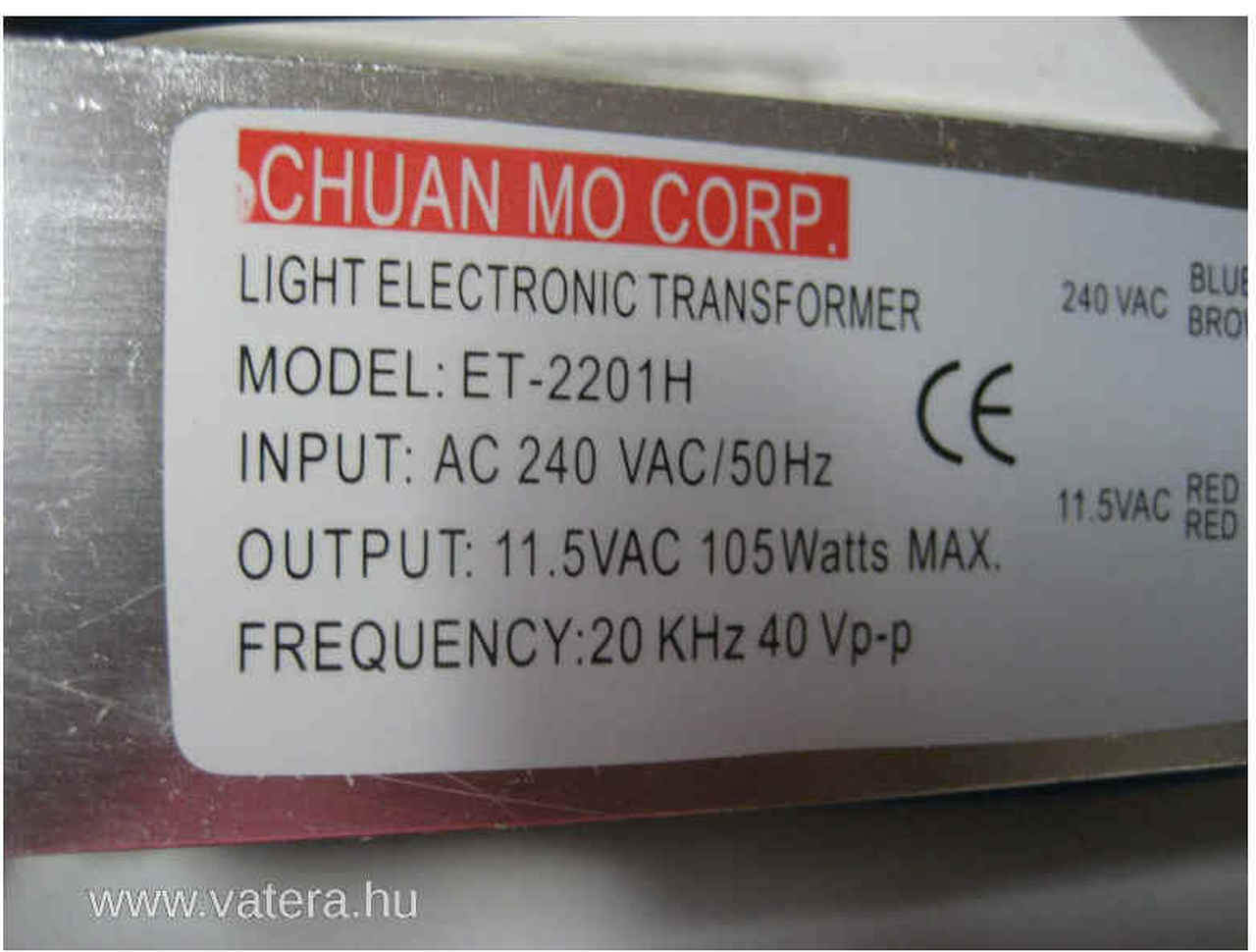

Vásároltam aukción tápegységet dc motor tápnak csak valami úton módon nem tudom egyenirányítani. Diódahíddal és diódákból greatz híddal is próbálkoztam, de csak szakaszosan vagy sehogy sem megy róla a motor.A 12 V helyett csak 3-5-6 V jön ki a multiméter szerint. Mi lehet a megoldás. Dimmelhető is nem tudom ez számít-e valamit.

(#) pucuka válasza eadx hozzászólására (») Szept 9, 2014 /
Az a baj, hogy a transformer az nem csak transzformátort, hanem pontosabban átalakítót jelent. Ezesetben nem transzformátorról van szó, hanem egy kapcsolóüzemű 240/11,5 V, 105 W -os tápegységről, aminek a kimenetén egy 20 kHz, 11,5 V -es eff értékű, 40 Vpp jel van. Ezt nem könnyű egyenirányítani, gyors Schottky diódák kellenek.

(#) eadx válasza kadarist hozzászólására (») Szept 9, 2014 /
Az világít, de nem arra akarom használni.
(#) eadx válasza pucuka hozzászólására (») Szept 9, 2014 /
Milyen paramétereket nézzek a Schottky-nál?Nem könnyű vagy lehetetlen?
paraméterek: 1 - 5 A, 100 V Olyan, amilyet a PC tápokban használnak.

(#) asm válasza nedudgi hozzászólására (») Szept 9, 2014 /
"A szimuláció nem elég, gyakorlati ismeretekre is szükség van."
Nyílván, ebben igazad van.
Engem leginkább az érdekelt volna, hogy hogyan lehetne kis értékű kondenzátorokból (pl. ami kerámiakondenzátor formájában kapható) összeállítani valamilyen jelgenerátort.
Közben felvetődött bennem, hogy lehet, hangszóróval azért nem működik a dolog, mert a kimeneteknek nagyon nagy az impedanciája?? (talán, de bocs, ha hülyeséget mondok) Ezért nem tudna már hangszóróról működni a dolog, csak szkóppal láthatóan??
De akkor miért ilyen nagy a kimenő impedancia? Pont az alkalmazott ellenállások miatt? De még azoknak is a sokszorosa lehet gondolom, ha már 150-200 MOhm-os alatti hangszóróval el sem indulna (pontosabbban meg se szólalna)???
A probléma ott van, hogy a hangszóró ellenállása (impedanciája) igen alacsony a szükséges időzítő elemekhez képest, ezért nagyon beterheli az áramkört. Ilyenkor szét kell választani az astabil multivibrátort, és a teljesítményfokozatot. Ezt akár egy tranzisztorral is meg lehet oldani. Persze itt is vannak buktatók, korlátozni kell a tranzisztor áramait.
