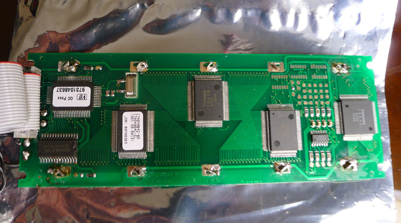

Van egy Boss DR 880-as gépem, amiben nem működik a kijelző háttérvilágítása. Nem befolyásolja a kezelését, de mégiscsak komfortosabb lenne, ha működne.
Tudna valaki segíteni nekem ennek a helyreállításában?
Előre is köszi!
(#) Szpisti válasza poiuyt hozzászólására (») Jún 21, 2014 / 1
Ha esetleg veszed a bátorságot és kinyitod, az alaplapon a jobb felső sarokban a CN11 feliratú 3 pöckös aljzatról kapja a 12V-ot a háttérvilágítás.
Esetleg a csatlakozó megmozgatása ha segít, szerencséd van. Vagy mérd meg a kijelzőre menő végén meg van-e a feszültség.
Ha eddig ok, és még sötét, az gáz, mert a kijelző alatti led panel vagy az előtétje szakadt meg.
Szervízben tuti komplett kijelző cserét fognak javasolni, de ha esetleg van a közelben bátor és ügyes műszerész, akkor a kijelzőt kiszerelve meg lehet próbálni megkeresni a szakadt alkatrészt.
Valahol itt a topicban már említettem Kui István nevét, Őt kéne a Roland szervízben megkeresni végső esetben.
(#) poiuyt válasza Szpisti hozzászólására (») Jún 21, 2014 /
Először is köszönöm a válaszod!
Az általad leírt eljárásokat eszközöltem, megmozgattam a csatlakozót, semmi, lehúzva pedig a két tüskén 12 voltot mértem, tehát valóban a kijelző panelján lesz a bibi...
Próbálok keresni hozzáértő szakit.
