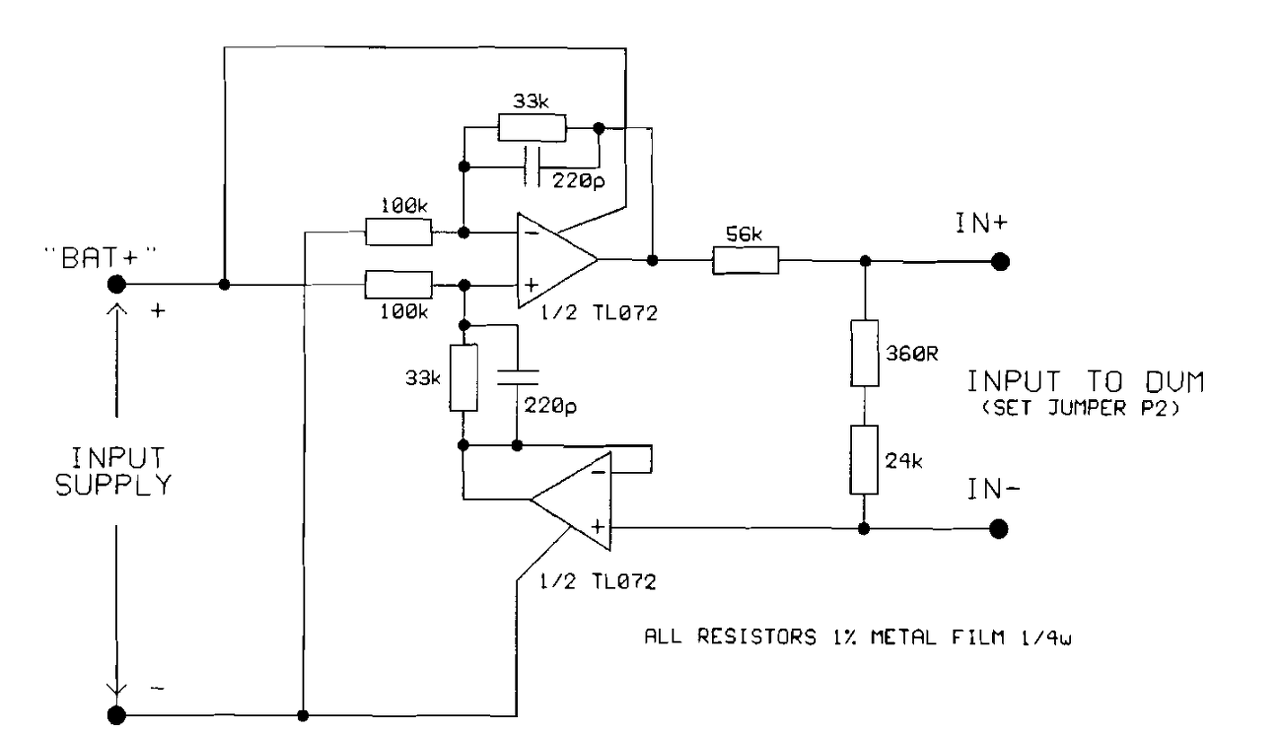

(#) Wind-Storm hozzászólása Szept 30, 2014 /
Hi!
A képen látható áramkört egy PM438S feszültségmérőhöz építeném meg, hogy tudja mérni a saját áramkörét.
A műszer fogyasztása elviekben 1mA körül alakul. Mivel az áramkör működését nem látom át, volna két kérdésem: Amennyiben feszültségesést lehetne tapasztalni a be- és kimenet között, az hány volt lenne?
Illetve mivel a bemeneti feszültség közel 14V-ra is rúghat, ezért egy 78L09 beépítését is tervezem amennyiben nincs, vagy elhanyagolható a feszültségesés. Ezzel kapcsolatban csak annyi a kérdés, hogy ezt a feszültségstabilizátort az áramkör elé, vagy az áramkör és a műszer közé kellene tennem?

(#) granpa válasza Wind-Storm hozzászólására (») Szept 30, 2014 /
Mivel a TL072 széles tápfeszültség határok közt működtethető, és a műszered tápigénye 9V, a stabilizátort a műszer elé kell tenni. A TL adatlapja szerint Uki<Ube, előfordulhat, hogy a 78L09-nek nem lesz elegendő az Ube (pl. Ube<11V-nál).

(#) proli007 válasza Wind-Storm hozzászólására (») Szept 30, 2014 / 3
Hello! A kérdés talán helyesen így szólt volna:
- "hogy tudja mérni a saját tápfeszültségét"
- Feszültségesés egy ellenálláson van, nem egy áramkörön. "milyen a be és kimeneti feszültség aránya/viszonya, vagy mekkora erősítéssel rendelkezik az áramkör.
- Egyébként a felső műveleti erősítő, egy különbségképző, vagy kivonó áramkör. A kimenti feszültségét a bemenetre adott feszültség, valamint az erősítés határozza meg.
- Az erősítését a visszacsatoló ellenállások aránya határozza meg. Jelenleg ez Au1=33k/100k=0,33 lesz. Vagy is a fokozat erősítése egynél kisebbre adódik.
- A különbség képző után még egy feszültségosztó is van. Az osztási arányt a két ellenállás határozza meg. (Nincs az ellenállásoknak pozíciói így nehéz hivatkozni rá. De legyen alsó tag R1, felső R2. Ahol R1 a két soros tagblól áll.)
Így Au2=R1/R1+R2=(24k+360R)/(24k+360R+56K)=0,303
A két fokozat összerősítése a kettő szorzata lesz. (Nyilván ez kisebb lesz mint 1, ezért nem erősíteni, hanem gyengíteni fog a két fokozat. De a lényegen ez nem változtat)
Au=Au1*Au2=0,33*0,303=0,1 Vagy is a kimenti jel, a bementi tizede lesz.
- Tekintve, hogy az alapműszer +-200mV-ig tud mérni, így a maximális bementi feszültsége a fokozatnak a műszerrel együtt, 0..+2V. (Negatív nem lehet a műveleti erősítő bemenete.
- DMM COMM bemenete ami itt "IN-" jelölésű, a műszeráramkör plusz tápfeszültségétől a referencia feszültségével kevesebb feszültségű szintjén van. Pld. ha a műszeráramkör tápfeszültsége 9V, akkor ez a feszültségpont, kb. 2,8V-al alacsonyabb értékű. Vagy is a negatív táphoz képest kb. 6,2V-on van.
- Mivel a DVM bemenetére a COMM ponthoz képest kel beadni a bemeneti feszültséget, (pont ezen okból nem tudja mérni a saját tápfeszültségét) a különbségképzőnek ehhez a feszültség szinthez kell szolgáltatni a mérendő feszültséget. Ha a különbségképző" "bemenetére" ezt a feszültséget kapcsoljuk (100k alsó pontja), akkor ehhez a feszültséghez képest szolgáltatja a különbség képző a kimenti jelét. Mivel a bemenetnél áramok folynak és hogy az ne terhelje a műszeráramkört, ezért használják a követő erősítőt. Ennek ki és bementi feszültsége azonos (mivel erősítése egyszeres), viszont a bemenete nem terhel, kimenete pedig terhelhető. Tehát a különbségképző vonatkoztatási feszültségét, a DVM COMM potenciálja adja.
Tekintve, hogy a műszer alapérzékenysége adott 200mV (pontosabban 199,9mV) Ehhez kel igazítani a mérőkört. A kijelzés számértéke 1999-lehet. Vagy is tápmérésnél ez 19,99V formában tud megjelenni. Egyszerűsítve 20V-ig tudunk mérni. De ha a mért tápfesz 20V, akkor a DVM bemenetére ebből csak 200mV juthat. Az OPA áramköröd erősítése 0,1, így az ekkor 2V-ot adna a DVM bemenetére. Vagy is az összeerősítést nem 0,1-re, hanem 0,01-re kell átállítani. Vagy is a különbségképző kimenetén lévő osztó értékeit ez szerint kell megváltoztatni. (Remélem ez után már ki tudod számolni.)
- A műszer ugyan 1mA-t fogyaszt, de kifelejtetted a kiegészítő áramkör fogyasztását. Ez az adatlapban meglelhető az alkalmazott OPA-ra vonatkoztatva.
- Természetesen a stabilizátorral, csak a DVM tápfeszültségét kell stabilizálni. Mérni viszont nem a stabil 9V-ot kell, mert annak sok értelme nem lenen. Viszont a műveleti erősítő, jobb ha nem a stabilizált feszültségről jár, mert annak kimenete maximum Ucomm+Uki=6,2V+2V=8,2V feszültségen van. 9V tápfesz mellett, erre a feszültségre nem minden OPA kimenete tud "felmenni". De ha az OPA tápja a mért 14V, akkor nevetve elmegy odáig.
- Azt nem szabad elfelejteni, hogy a mért érték pontosságát, az OPA áramköre és az erősítést beállító elemek pontatlansága "rongálhatja". Avagy az így kialakított mérés összpontossága mindig alatta lesz az eredeti DVM pontosságának..

(#) Wind-Storm válasza proli007 hozzászólására (») Szept 30, 2014 /
Köszönöm a válaszod.
Jó, hogy említetted az áramkör használatával a mért érték pontatlanságát, mert erről a PDF említést sem tett, így nem gondoltam volna. Ez mekkora eltérést jelenthet mondjuk 12V-on?
Az általad említett eredeti pontosságot megkaphatnánk az áramkör használata helyett mondjuk egy 9V-os elemmel?

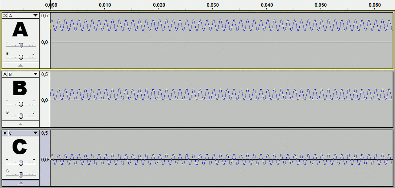

(#) asm hozzászólása Okt 1, 2014 /
A hozzáértők segítségét szeretném megint kérni:
Mellékletben tettem fel egy példaképet - éppen szinuszjelet használva, de ez a gyakorlatban éppen lehet már is, LÉNYEG, hogy váltakozó fesz. formájában előállított periodikus függvényről van szó -, hogy meg tudjam fogalmazni a kérdésemet:
Az érdekelne, hogy az A váltakozó fesz.-ű jelet hogyan tudnám stabilizálni B-vé, vagy esetleg C-vé (DE LEGINKÁBB, ha lehet, B-vé). Igyekeztem láthatóan megcímkézni az ábrákat, egy képen van mind a három.
Remélem érthető a kérdésem.
Fontos : A vált. fesz. függvény-jel határértékei (azaz a minimum- és maximum-érték feszültségszintekben értve) NEM ISMERTEK - ill. esetenként eltérőek. (Tehát így kéne megoldani a problémát)
Egyszer egészen véletlenül Wikipédián belefutottam egy angol nyelvű szócikkbe, ami pont egy olyan típuskapcsolásról szólt, ami ezt csinálta, de most egyáltalán nem emlékszem, hogy mi volt ennek az "eszköznek" az angol szakkifejezése, így nem tudok rákeresni.
Légszí, aki tud, segítsen ki!
